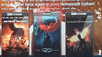

filme welcje als ISO vorliegen werden nicht richtig angezeigt. Er zeigt mir anstelle 4k UHD das apple Trailer symbol an. Wie kann ich dies ändern?

kannst du bitte genauer beschreiben, was du meinst? Gerne auch einen Screenshot. Das würde es vielleicht vereinfachen. Denke, dass das ein Skin Problem ist oder ich habe das Problem noch nicht verstanden

Hoffe das hilft weiter Für meine Frage?
Ja, das hilft. Welcher Skin ist das? Denn das, was da gezeigt wird, ist eine Sache, die vom Skin kommt. Ich würde auch nochmal den Dateinamen anschauen. Vielleicht ist im Dateinamen irgendwas anders. Normalerweise werden solche Flags mit dem Dateinamen gesetzt. Der Skin prüft dann "wenn im Dateinamen 4k steht, dann zeige dies....wenn nicht, dann zeige das".

Die Dateien habe so benannt
Falsche bzw Apple Trailer anzeige:
The.Dark.Knight.2008.2160p.UHD.BluRay.iso
richtige anzeige mit 4k UltraHD
Batman Begins 2005 2160p UHD BluRay HDR.mkv

Nein. Die NFO hat nichts mit dem Dateinamen zu tun. Der Trigger scheint wohl das "HDR" zu sein. Ich hätte es bestätigen können, wenn du meine Frage oben beantwortet hättest

ah okay, das ist der Skin Silvio
