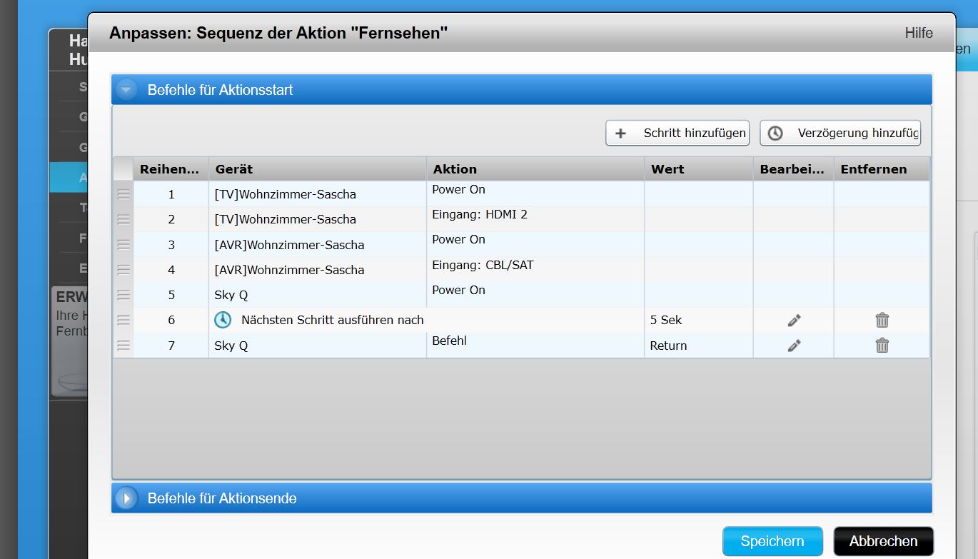

    ich habe mir neuerdings sky zugelegt. bekam also einen sky q receiver. habe nun alles eingerichtet und es funktionier soweit auch alles. vorher hatte ich iptv und hab über meine shield geschaut.
    folgendermaßen ist es nun, wenn ich den tv starte...ich sage, alexa, schalte fernseher an und dann startet das alles so:
    1) ambilight geht an
    2) tv geht an und wählt hdmi 2 (wegen arc)
    3) avr geht an wählt wohl den hdmi steckplatz, der die shield ist
    4) shield geht an
    nun wähle ich auf meiner harmony "fernsehen", dann switcht der avr auf den hdmi platz, in dem der sky q receiver steckt, wartet 5 sek und drückt die zurück taste - somit wird das menü geschlossen und seh direkt den letzten sender im vollbild.
    naja, ich möchte aber nun, dass eben nicht die shield startet, sondern der sky receiver und dann meine aktion dürchführt. aber wo stelle ich das denn nun ein? ist das eine einstellung bei alexa, beim avr oder doch iwo in der harmony app bzw. im programm?

  • du musst entweder die Aktion in der Harmony ändern oder am besten (da du ja ein 2tes Gerät nutzt) eine zusätzliche Aktion einrichten.
    Also eine Aktion:
    Fernsehen ? sky?
    und eine
    shield?
    natürlich ohne Fragezeichen......die sind von mir....

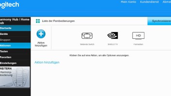

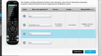

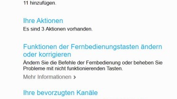

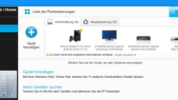

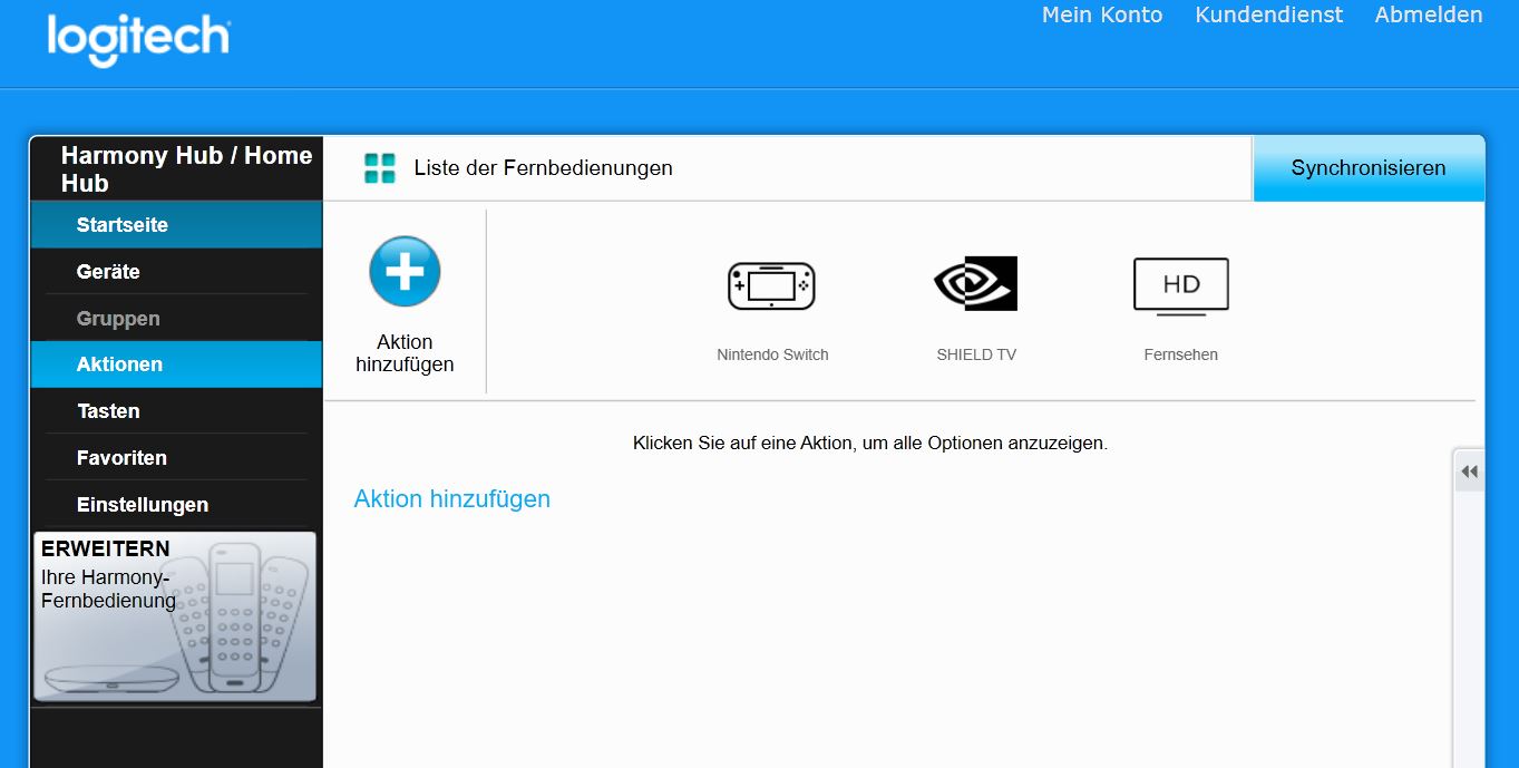

    habe mal noch bilder angehängt. wäre das soweit richtig?
    lg
    Bilder
    Meine Geräte:
  • Aktion bearbeiten.
    Den Eingang kannst du dann natürlich wählen....
    Ist denn der Sky Receiver in der Aktion vorhanden um ihn einzuschalten bzw zu steuern?
    Oder müsste der hinzugefügt werden?
    Zusätzliches Gerät: neue Aktion
    Gerät ausgetauscht: Aktion bearbeiten
  • die aktion ist ja vorhanden. die funktioniert auch, wenn ich z.b. alle geräte an hab. dann drück ich auf der fb auf fernsehen und dann klappt das ja auch.
    ich hab halt das problem, dass wenn ALLES aus ist und ich es einschalte, dann immer die shield kommt und eben nicht der sky receiver.
    Bilder

  • Hat jetzt grundlegend nix mit deinem Problem zu tun, aber kleiner tipp:
    Erst alle Geräte einschalten und dann Quellen und ähnliches wählen. Die Quelle kann ja erst gewählt werden wenn das Gerät schon soweit ist solch einen Befehle entgegen zu nehmen.
    Je nach Tempo des Gerätes ist auch eine Wartezeit mit ein zu bauen.

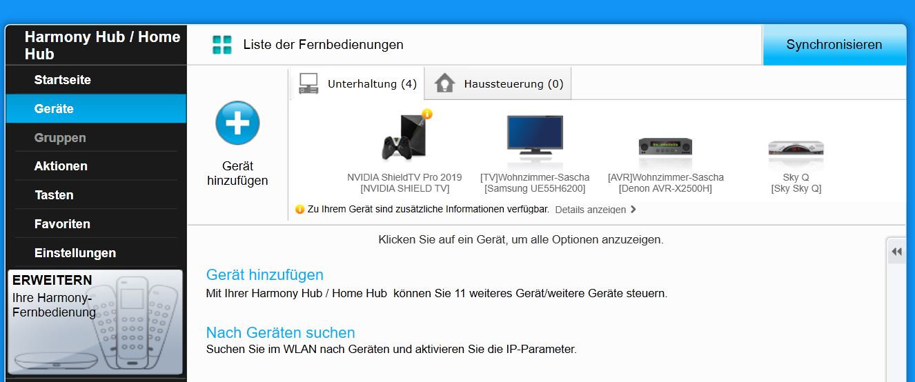

    dort sehe ich was passiert, wenn ich "schalte fernseher an" sage, oder eher "tv wohnzimmer"... dort wird dann tv gestartet, die steckdose wos netzteil vom ambilight dran is geht an, mein avr is mit drin (der is alexa kompatibel) und jetzt kommt die "szene" Shield...das is 100% genau das, warum die shield mit an und ausgeht.
    ich müsste nun eigentlich dort den eintrag shield durch den sky q receiver esetzen. aber der wird mir, wenn ich den kompletten befehl bearbeiten möchte, nicht angezeigt.
    dazu muss ich sagen, als ich den sky q receiver im windows in die harmony app bzw ins programm hinzugefügt habe, habe ich es manuell gemacht. hab bei hersteller sky und bei model q angegeben. dann wurde mir ein sky q receiver in die geräteliste hinzugefügt. war das vllt falsch?
    fakt ist (denke ich), dass ich in der alexa app den sky q receiver als szene zur verfügung haben muss. aufgefallen ist mir außerdem noch, dass ich plötzlich in der alexa app alle favoriten sender drin habe, die ich in der harmony app hinzugefügt habe. vllt. könnte ich als szene dann auch einfach stats den sky q receiver ansich, einfach den sender pro 7 oder sowas nehmen. allerdings stimmen dort die senderzahlen net überein. wenn ich z.b. auf der harmony fb meinetwegen prosieben auf 110 hab, dann ises in echt aufm sky receiver sky cinema hd....da muss man wohl komplett sich selber ne liste zusammenbasteln.

    Du hast in der Harmony EINE Aktion für die Shield? <-- jap, und diese tauchen bei mir auch in der alexa app auf.
    Und eine ANDERE Aktion für den Sky q Receiver? <-- ja, aber diese konstellation taucht NICHT in der alexa app auf. diese kann ich dann NUR über die harmony fb steuern.
