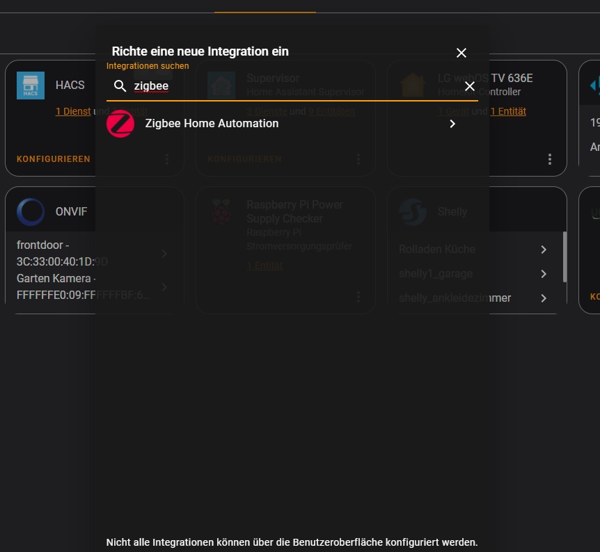

  • Danke für eure Tipps ich habe es jetzt direkt über zigbee gemacht und das geht einwandfrei.
    Ich habe mich mittlerweile auch schon tiefer in homeassistant eingearbeitet. Und ich muss sagen es ist openhab in vielen belangen weit überlegen.
    Es sagt mir persönlich wesentlich mehr zu wie openhab. Ich habe mittlerweile sogar fast alle automatitionen am laufen.

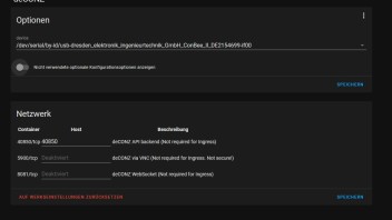

    Bei mir läuft ein Pi 4 mit 4GB im Argon One M.2 Gehäuse mit einer 240GB SSD (etwas kleineres hatte ich nicht). Ich finde der ist perfekt dafür geeignet und gerade mit der SSD hat man einen richtigen Performanceschub. Außerdem ist so eine normale SD-Karte auch nach einigen Monaten hinüber.
    Bei mir läuft aber das komplette Home Assistant Operating System (früher HassOS), da ich eben ein komplettes System haben möchte, das auch 100% unterstützt wird. Das ist kein Raspberry Pi OS (früher Raspbian) sondern etwas eigenes. An das OS selber kommt man so ohne weiteres nicht heran, muß man aber auch gar nicht, da alles, was man normalerweise benötigt als AddOn (das sind parallel laufende Container mit einer Software wie beispielsweise deCONZ, Adguard, WireGuard, Nginx, Let's encrypt, Mosquitto, Bitwarden, TasmoAdmin, Visual Studio Code, Node Red, Grafana etc.) verfügbar ist.
