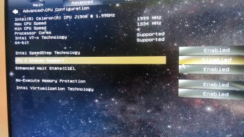

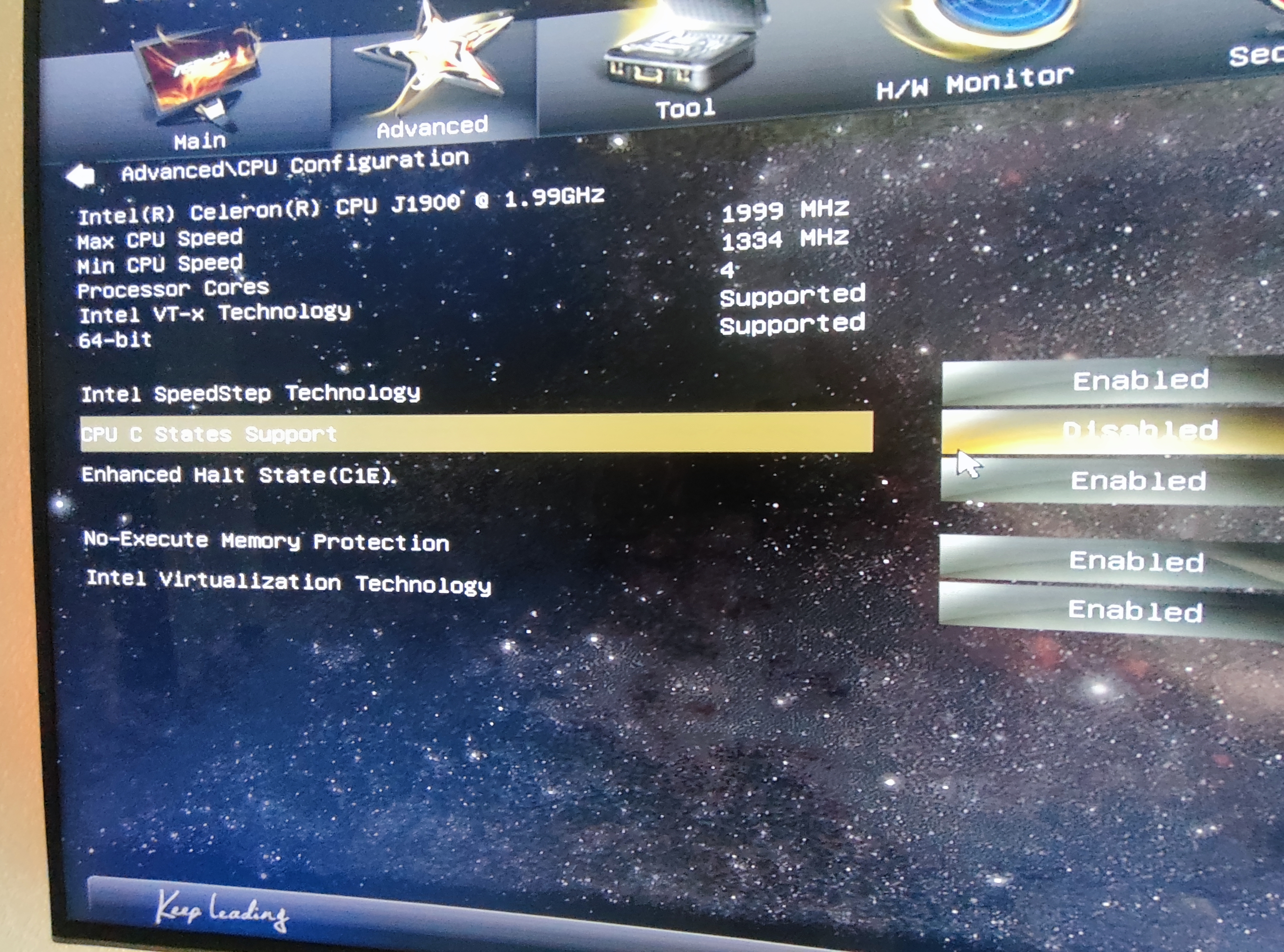

bei den J1900 - Baytrail CPUs gibt's doch Bugs bzgl. der C-States die gerne zum Freeze führen unter Linux, könnte hier genau der Fall sein? Fällt mir dazu spontan ein ...

mein alter HTPC, mittlerweile im SZ hat auch einen J1900 drin. Der C-State Bug existiert wie @noob_at_pc erwähnte. Allerdings gibt's den dazugehörigen Freeze nie immer zur gleichen Zeit. Das ist eher sporadisch. Kann heute Abend bei Bedarf ja mal schauen welchen Wert ich im BIOS eingestellt habe.
Danke,wäre gut zu wissen.
Ich danke dir,grüße Peter
