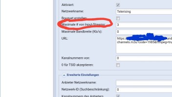

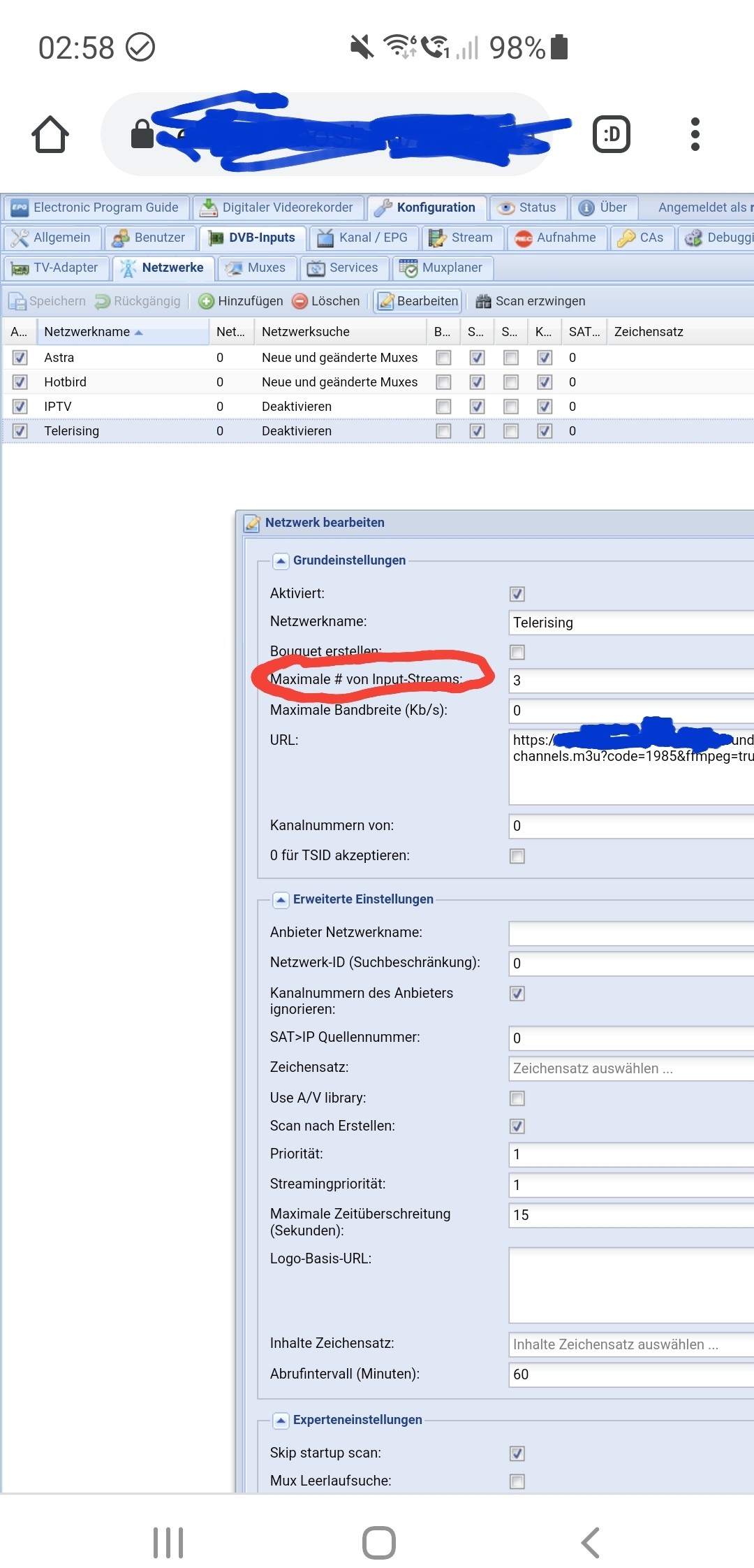

  • Dort halt ne 1 rein machen,
    Und beim Recordingprofil "Wichtig"
    Das sollte ausreichend sein, falls das nicht klappt würde ich es als tvh Bug melden :)
  • Das funktioniert in der Tat. Wenn man noch den Aufnahmen generell eine höhere Priorität zuweist als der normalen Wiedergabe (bei Streameinstellungen) wird auch tatsächlich aufgenommen. Allerdings bleibt der ursprüngliche Stream einfach mit der Meldung 'kein freier Adapter verfügbar' stehen. Insofern ist das Addon in der jetzigen Ausbaustufe doch etwas komfortabler, da es dem Nutzer die Wahl überlässt:
