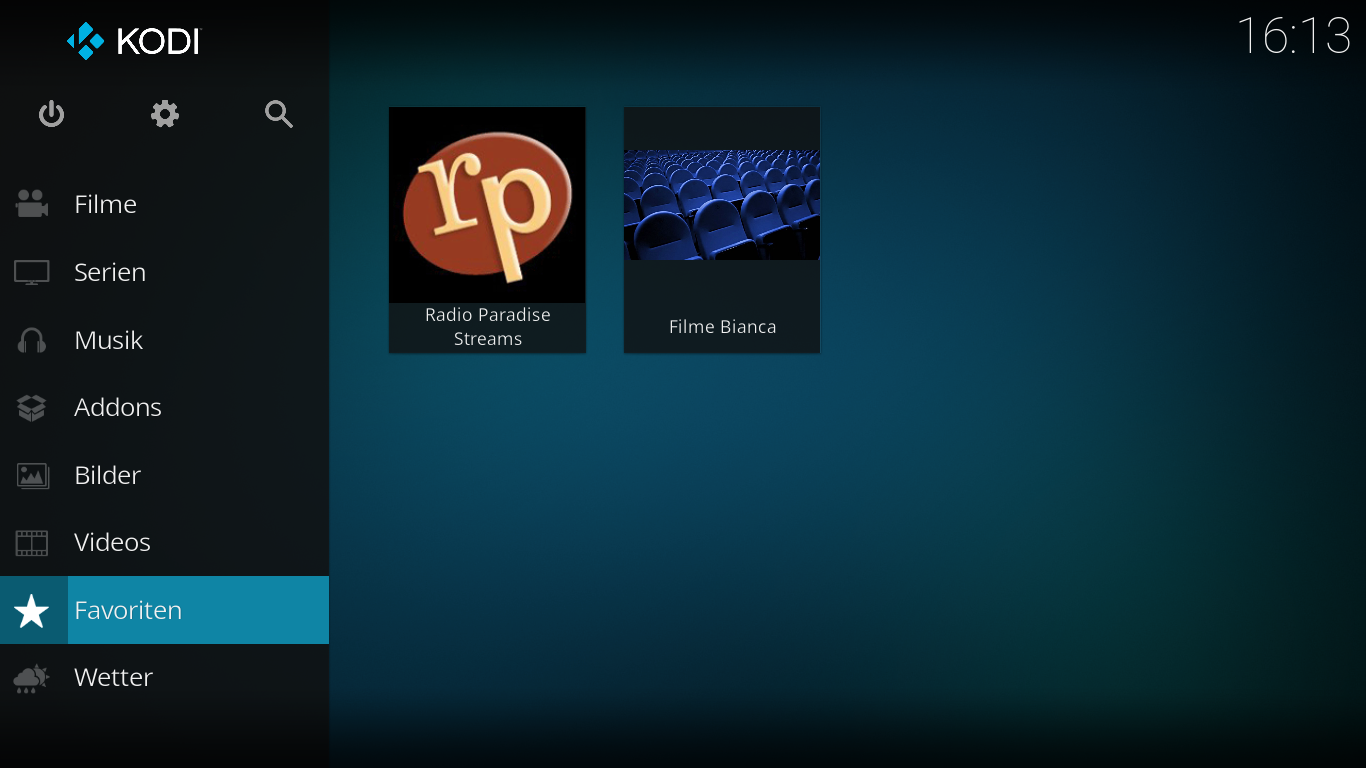

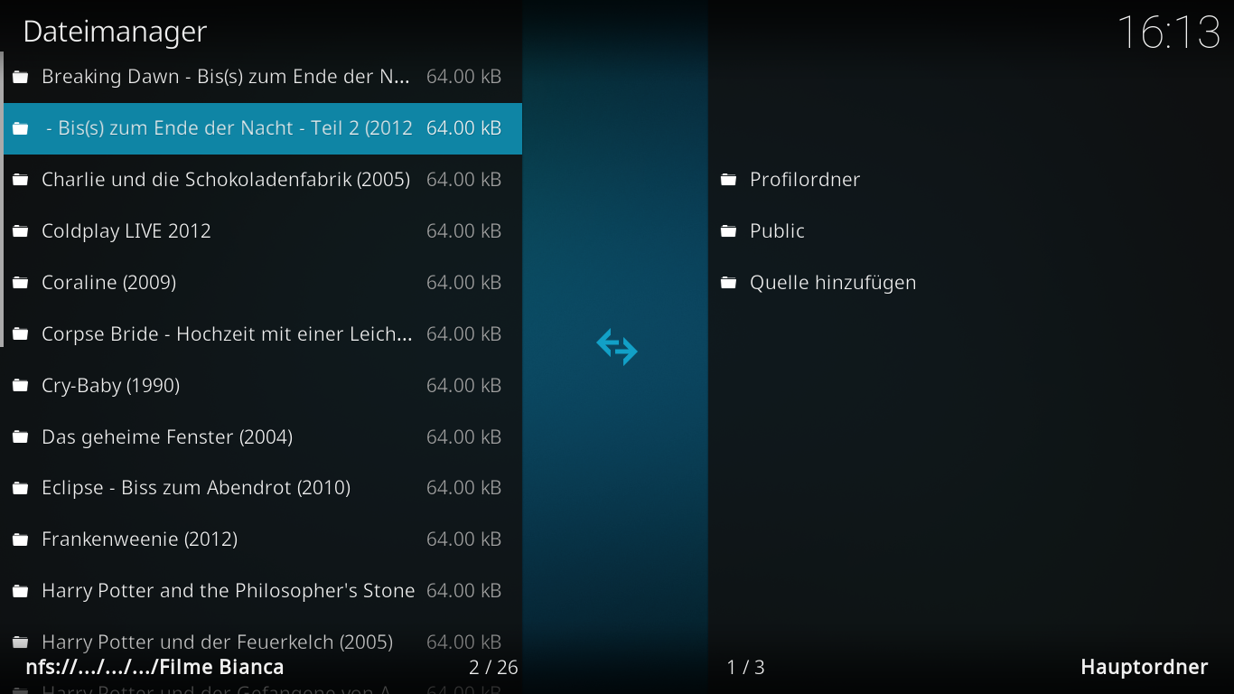

Ist das möglich?Wenn die Quelle unter Dateien in Kodi erscheint, könntest du diesen Ordner z.B. den/deinen Favoriten zufügen ->rechtsklick oder gdrückt halten, Menü "Zu Favoriten hinzufügen"
