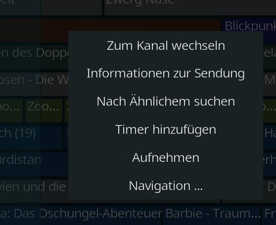

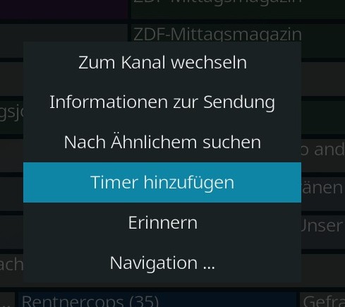

    - Wenn ich jetzt aus dem EPG-Menü heraus eine Aufnahme starten bzw. programmieren will, so aktiviere ich das Kontextmenü und sehe sowas:
    - Also habe ich Timer hinzufügen gedrückt, es erscheint ein Timermenü:
    Und hier ist nur von Erinnerungen die Rede. An dieser Stelle hatte ich die Bemerkung von PvD nicht verstanden:
    Meint Ihr jetzt den Erinnerungstimer? Wenn Ihr den nicht sehen wollt, dürft Ihr halt keine Erinnerungstimer setzen. So einfach ist das.
    Ich sehe doch nur diese Erinnerungstimer!

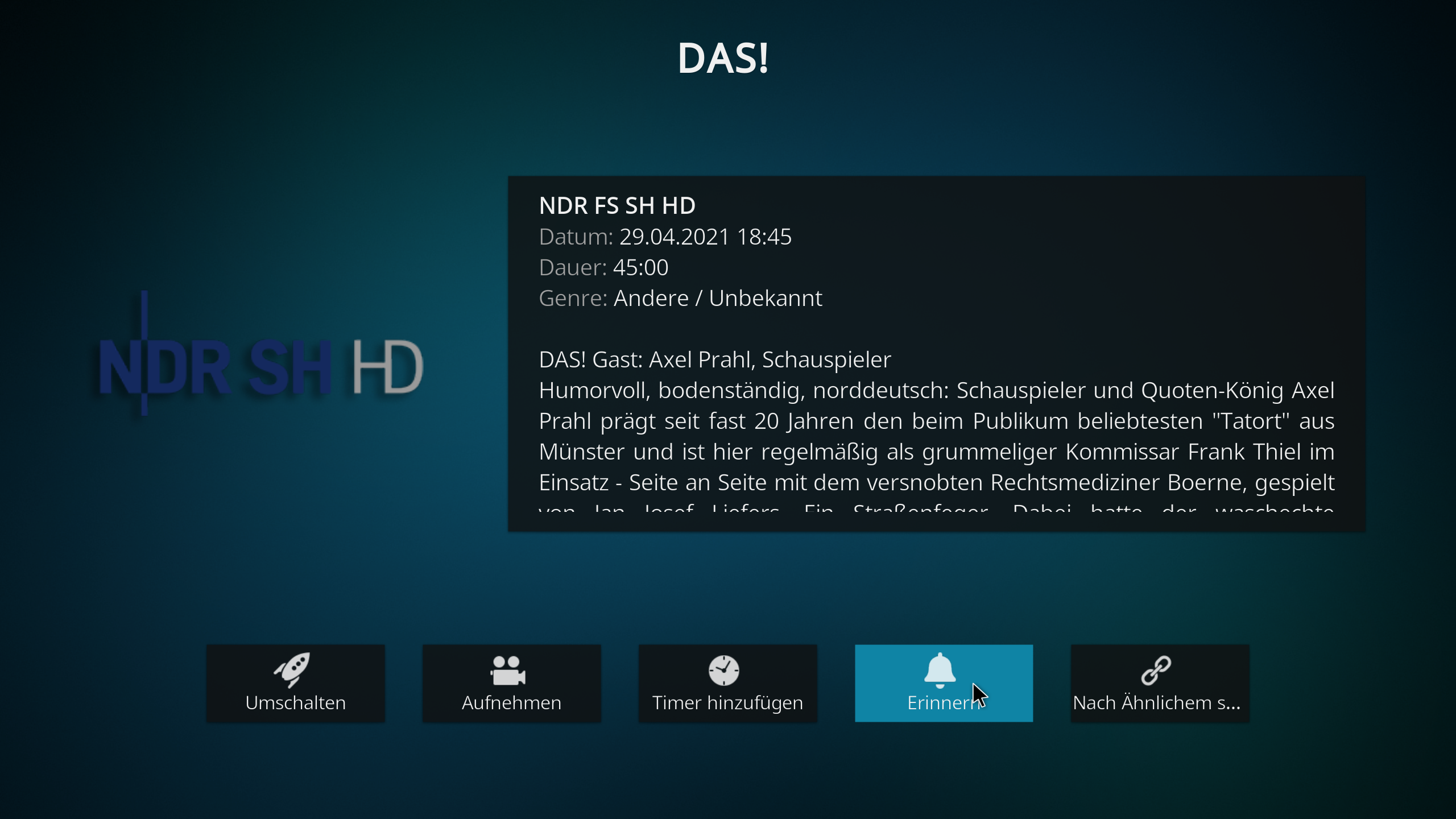

    - Nach dem Download und Installation der Vollversion ist das Erscheinungsbild der Timermenüs anders, es kommen neue Menüpunkte hinzu:
    Hier ist der Punkt "Aufnehmen" neu. Das ist eigentlich das, was ich vermisst hatte.

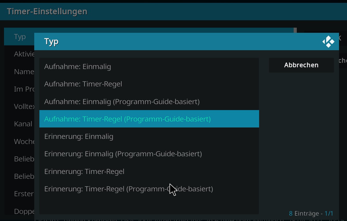

    - Darunter sieht man ein deutlich längeres Timer-Menü:
    Und das ist dann die Stelle, an der ich PvDs Bemerkung oben verstanden habe: Ich kann ich Aufnahmen OHNE Erinnerung programmieren.
