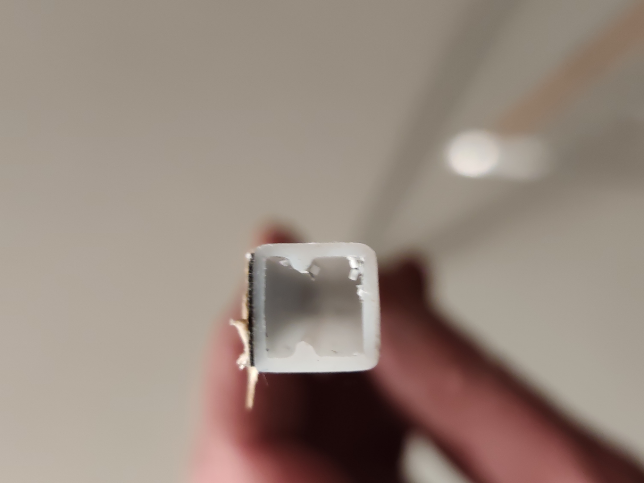

    Wir haben uns ein neues Bett gegönnt, das in der Ausstellung mit LEDStreifen beleuchtet war.
    Da das Ganze über 200 € kosten sollte und die Verkäuferin meinte, man könne das sicher selber nachrüsten, haben wir es ohne bestellt.
    Jetzt ist das Bett da und ich wollte vorhandene Standard LEDs einbauen. Also habe ich all meinen Mut zusammen genommen und die einklebten Profile aus der Nut gepult.
    Ihr ahnt was jetzt kommt. Die Standard LED passen nicht.
    Die Profile sind aussen 1 cm breit, innen etwa 8mm. Da passt ein 1cm LED Strip natürlich nicht rein.
    Ich brauche jetzt also einen schmaleren LED Strip und bevor ich wieder etwas kaufe das nicht passt, frage ich mal nach euren Tipps.
    Ich brauche 2 mal 40 oder 50 cm für die Seitenkonsolen und einmal 2 Meter für das Kopfteil.
    Einfach weiß, kein RGB. Steuern wollte ich über Magic Home Controller. Passendes Steckernetzteil wäre auch Pflicht.
    Das ganze sollte deutlich unter 200 € kosten und am liebsten aus D geliefert werden damit ich nicht wochenlang warten muß.
    Ich hoffe auf eure Empfehlungen.
    Das ist das eingebaute Profil

  • Die gibt´s auch in 8mm breite , Standart sind 8,10,12mm . Hab mal paar rausgesucht.
    Warmweiß [Anzeige] 5m Set
    Kaltweiß 5m [Anzeige]
    Damit könntest du schon was anfangen , und die Magic Home Controller hab ich auch im Einsatz nur halt im Iobroker.
    Zuschneiden und verbinden sollte ja nicht das problem sein.
    Da diese Led Strip´s nur 2Pol sind weiß ich nicht ob sie mit dem magic Home Controller funktionieren.
    Diese sind smd´s 3528 RGB [Anzeige], die sind normal 8mm breit und gehen mit dem Magic Home auf jedenfall und 4 Polig.

  • Bin mittlerweile auch darauf gekommen, daß es 5 und 8mm breite LED Stripes gibt.
    Dann werden es wohl 8 mm. Die muß ich dann wohl auf eine Aluschiene 8 mm kleben und in dieses Profil reinschieben.
