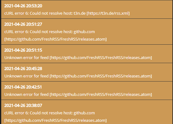

    ich habe mit dieser Anleitung FreshRSS auf meinem Synology NAS eingerichtet: https://www.synoforum.com/resources/fres…-aggregator.74/
    Leider bekomme ich nachdem ich Feeds hinzufüge nur Fehler (siehe Screenshot).

    Wäre super, wenn jemand eine Lösung für das Problem wüsste.
    Danke im Voraus!
  • Habe über Nacht jetzt 3 Änderungen vorgenommen, dass es nun funktioniert.
    Fragt sich nur welche der Auslöser war:
    • Pi-Hole deaktiviert
    • in Pi-Hole in den Settings > DNS > Listen to all interfaces, permit all origins
    • DNS an der Fritzbox von Dismail: 80.241.218.68 (Besonderheit: Werbe- und Tracking-Filterliste) auf Standard geändert
