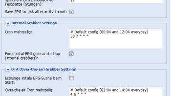

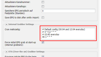

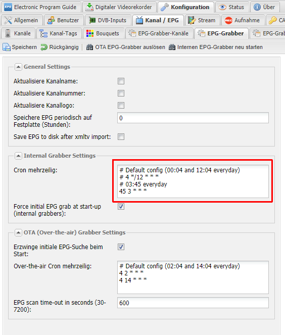

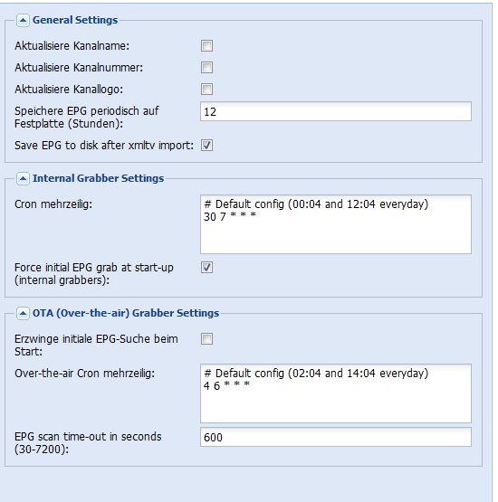

    Liest sich eher wie ein Fehler durch einen EPG-Grabber in TVH. Schau' mal, was für Zeiten für den Cron unter Konfiguration -> Kanal/EPG ->EPG-Grabber, dort die "Internal Grabber Settings" eingestellt ist.

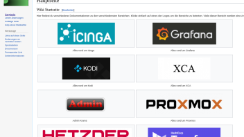

    Das sind einfach viel zu viele Dinge um sich das alles zu merken. Somit war das Wiki, welches ich zu Hause betreibe, ein nettes Experiment und dazu noch ein notwendiges Übel ;). So ein Wiki zur Hand zu haben ist mehr als Hilfreich um mal schnell eben ein wenig Doku runter zu tippseln
    Das muss noch nicht mal schön aussehen:
