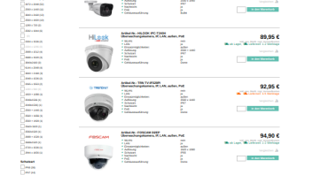

    kann mir jemand eine IP- Kamera für Außen mit POE empfehlen? Wichtig wäre jedoch "keine" vorausgesetzte Bindung an Plugins oder Cloud. Sollte halt mit jedem Gerät Kompatibel sein, also direkt über ein Browser etc., ziel ist es die Kamera in eine selbst gebaute Klingelanlage mit Video zu integrieren.
    Erwünschenswert wäre ein Audiorückkanal oder besser 2 Wege, damit ich nicht erst wieder mit Analogen Verstärker, zusätzliches Netzteil etc. Basteln muss. Ein Pi ist ebenfalls über POE als Server geplant, dieser ist jedoch ca. 10-15m hinter einen Cat7 Kabel, über welches lediglich die Klingeltaster und/oder eventuell noch Audio geplant sind. Ein zugriff auf mein Netzwerk hinter der Klingelplatte, möchte ich logischerweise vermeiden.
    Hat da jemand zufällig, schon brauchbare Lösungen gefunden? [de]
    EDIT:
    Ergänzend: Habe mir eine Foscam bei Reichelt bestellt, leider benötigt diese eben Webbrowser Plugins, wovon ich nicht abhängig sein möchte und zum anderen eine Integration in Linux schwierig gestalten dürfte. Daher tüte ich das ganze gerade wieder ein.

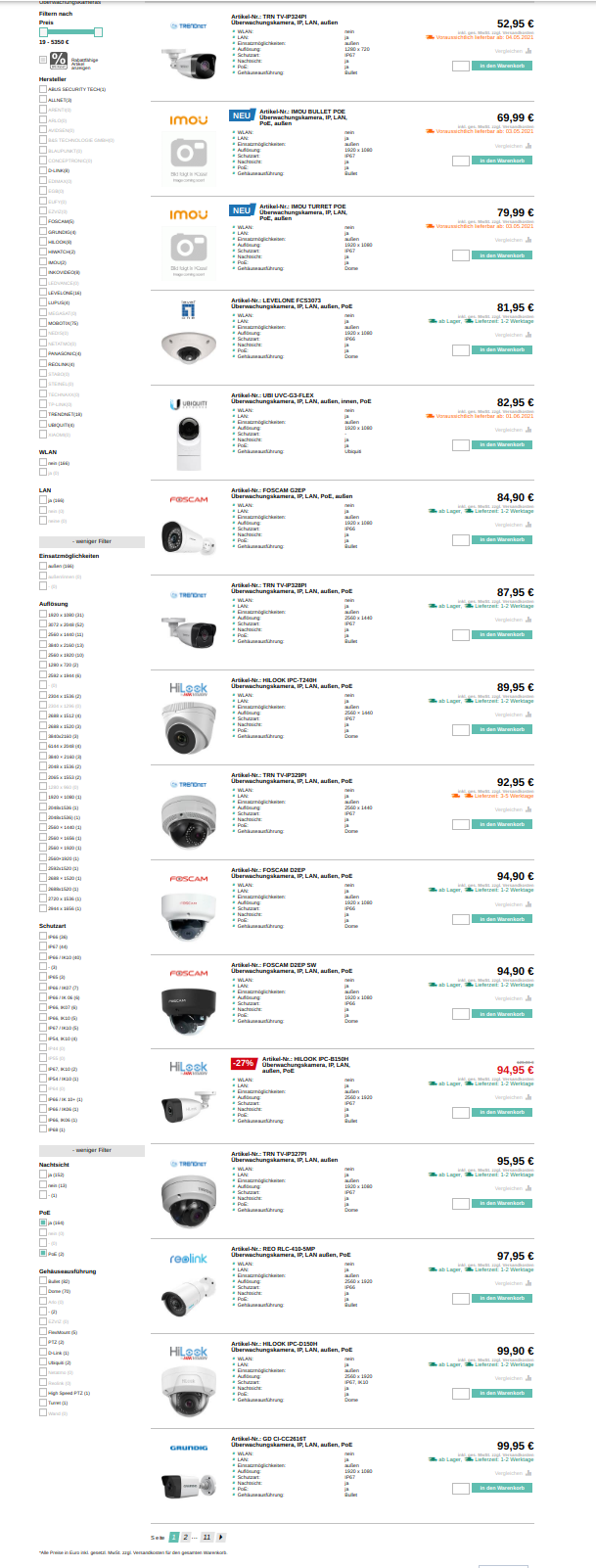

    Preisgrenze liegt bei ca 120€
    also vornehmlich Folgende Hersteller
    Kann zu dehnen jemand Empfehlungen aussprechen.

  • Nutzt denn keiner POE Außenkameras über freie Software Lösungen?
    Oder anders herum,.... gibt es jemanden der mit den Herstellern im Bild aus post1 Erfahrungen, und kann mir ein paar Infos zum Übertragungsstandard geben?
    • Trendnet
    • Imov
    • Level1
    • HiLook
    • reolink
    • Grundig
    • Ubiquiti
    • Hiwatch
    Niemand ist frei, der über sich selbst nicht Herr ist. "Matthias Claudius"
