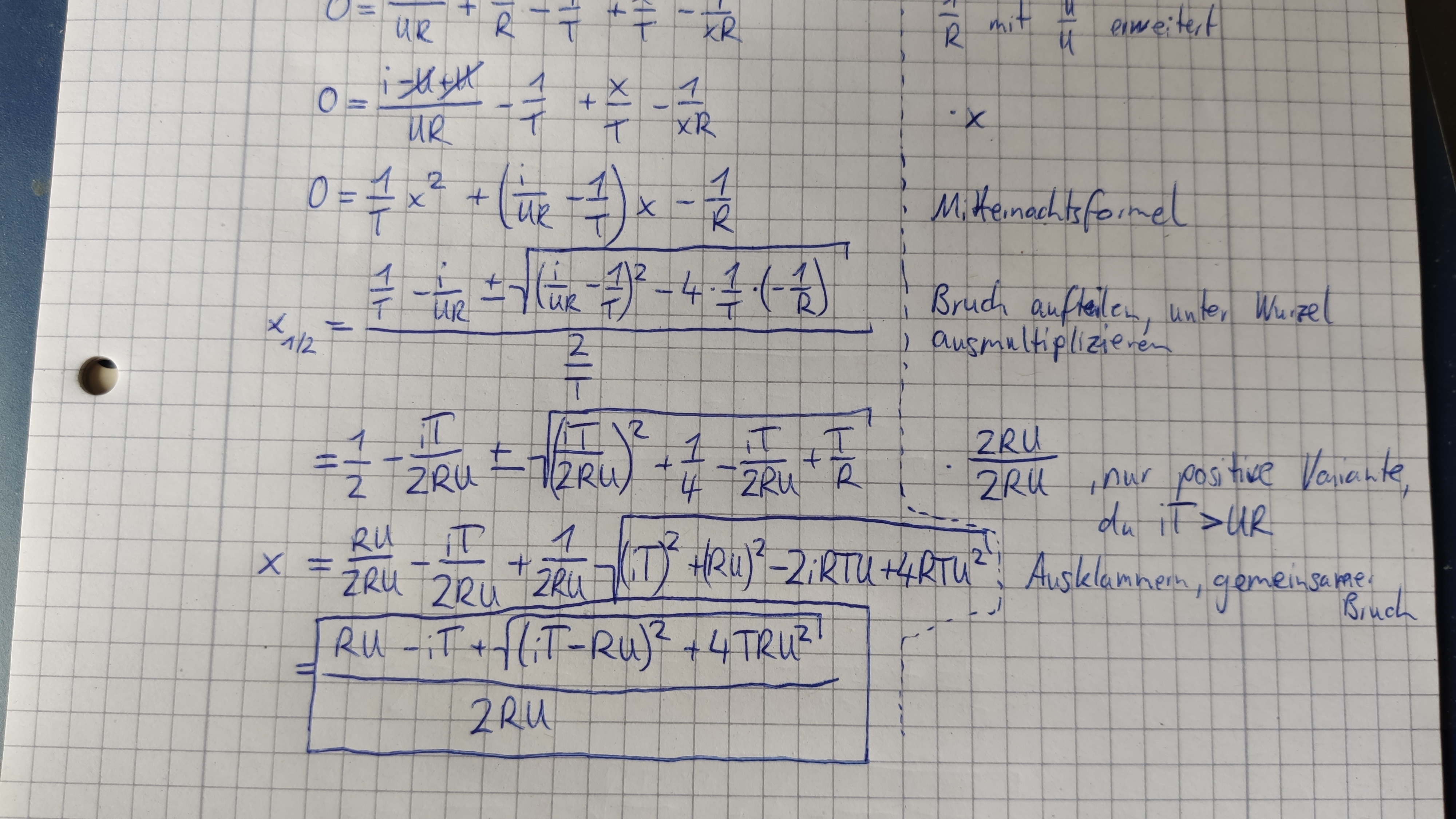

    Edit: so hab ich die Formel umgeschrieben, damit ich sie eingeben kann: U = (1/((1/(x*R))+(1/T))) / ((1 / (1/(x*R)+1/T)) + (1-x)*R) * I
  • @AcidRain Bei dem Ergebnis von dir hat WoflramAlpha angenommen, dass i die imaginäre Einheit ist. Bei dem Link von @te36 wurde es als Variable verwendet. Das macht aber nur ein einziges Mal einen Unterschied, weil da i^2 vor kommt: unter der Wurzel bei (iT)^2 wird daraus in deiner Variante daraus -T^2.
    Ich habs von Hand durchgerechnet. Falls du den Rechenweg willst, müsste ich es nochmal kurz sauber aufschreiben, grundsätzlich ist es aber nur ein bisschen umformen und Mitternachtsformel.

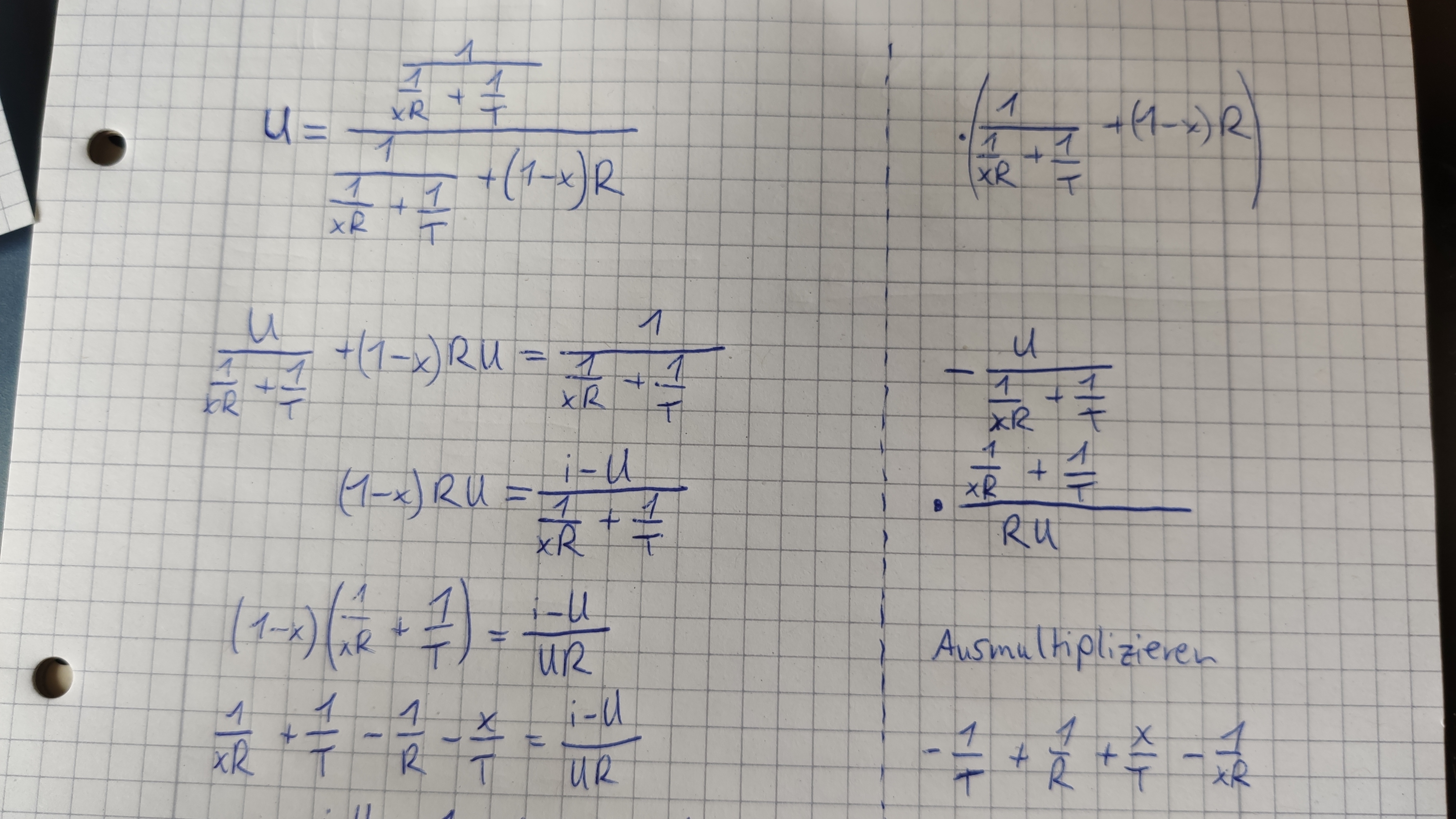

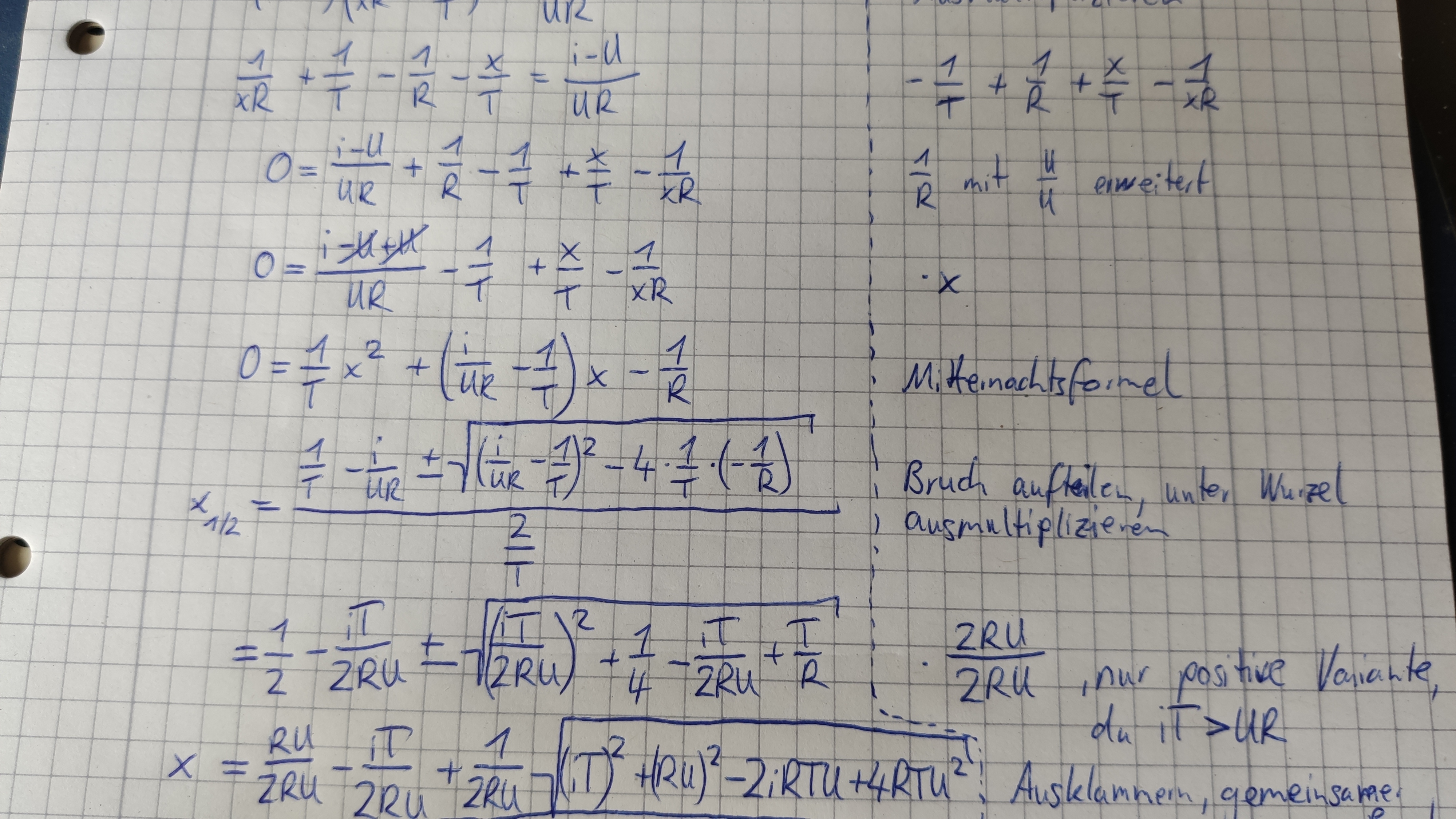

  • Ich war nicht ganz einheitlich bei der Reihenfolge der Variablen. Rechts habe ich die Schritte erklärt, falls aber noch was unklar ist, einfach melden.
    EDIT: Ich weiß nicht ob das bei dir auch so ist, aber ich kann die Bilder hier nicht ansehen, also hab ich sie jetzt noch gezippt angehängt.
