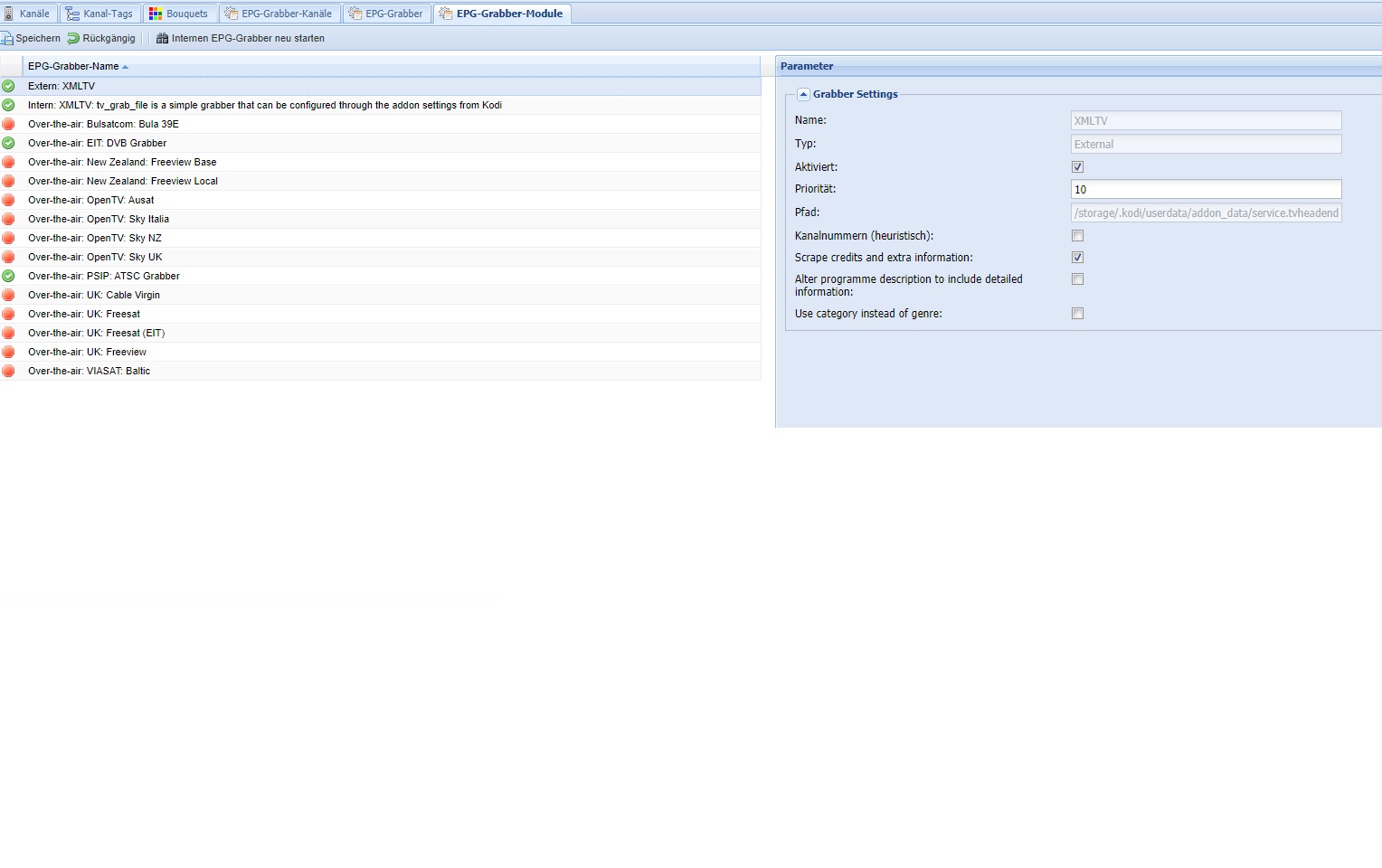

Moin,
Schau mal bei den PVR-Einstellungen bei Kodi nach, dort kann man einiges zu EPG einstellen, ebenfalls beim TVH-plugin. Vergleiche mal die Einstellungen von deiner LE Installation mit der von CE. Benutzt du den gleichen USER/Streaming-Profil für LE und CE ?
Anbei zwei Screenshots von meinen Einstellungen.Tschau nepo

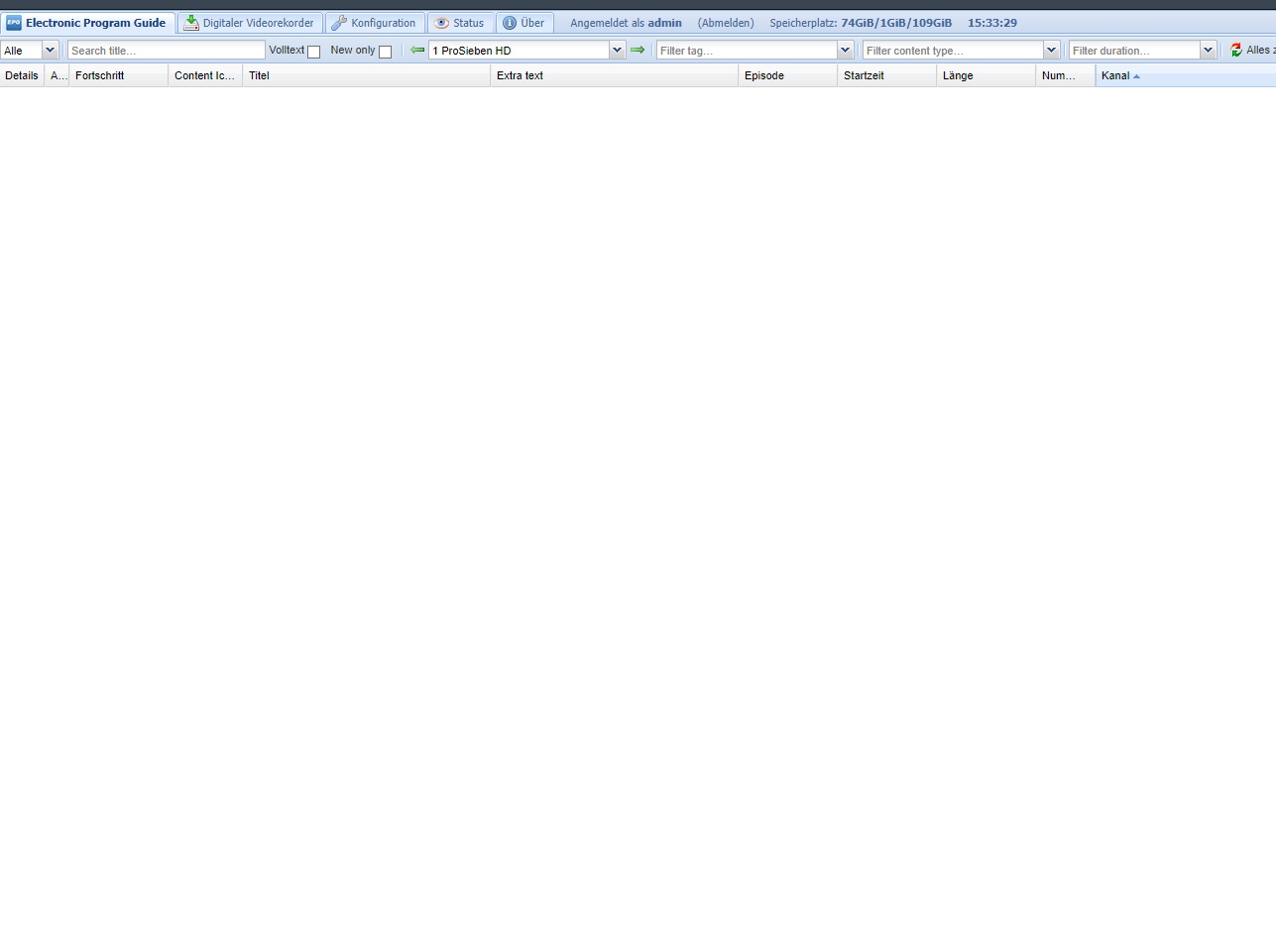

Also die Einstellungen sind alle gleich, hab jetzt mal die EPG Dienste in TVH neugestartet und jetzt sind auch fast alle EGP's aktuell da, nur Pro7HD nicht, weder auf dem LE Client noch auf dem CE CLient
Sind denn die Daten von Pro7hd auf dem TVH-server ?

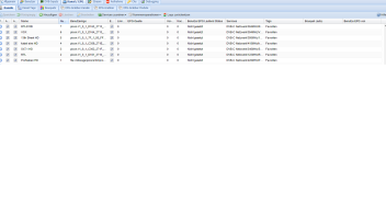

Edit: Ich weis nicht woher du die xml-Daten hast, falls du sie extern z.B. durch ein Programm generiest, so kann der Name des TV_Senders (Pro7HD) sich unterscheiden vom Namen des Senders der XML-Datei (z.B ProSiebenHD), folglich kann TVH dem Sender keine EPG-daten zuordnen.
Lösung 1: Du änderst den Namen des TV-Sender so, wie er in der xml-Datei vorkommt oder
Lösung 2: du weist dem Sender einem Sender aus dem xml-Datensatz direkt zu - siehe Screenshot[fn][/fn] -
Im moment bekomme ich wieso auch immer überhaupt keine EPG Daten mehr angezeigt auch nicht auf dem TVH Server, auch nicht nache inem Neustart...

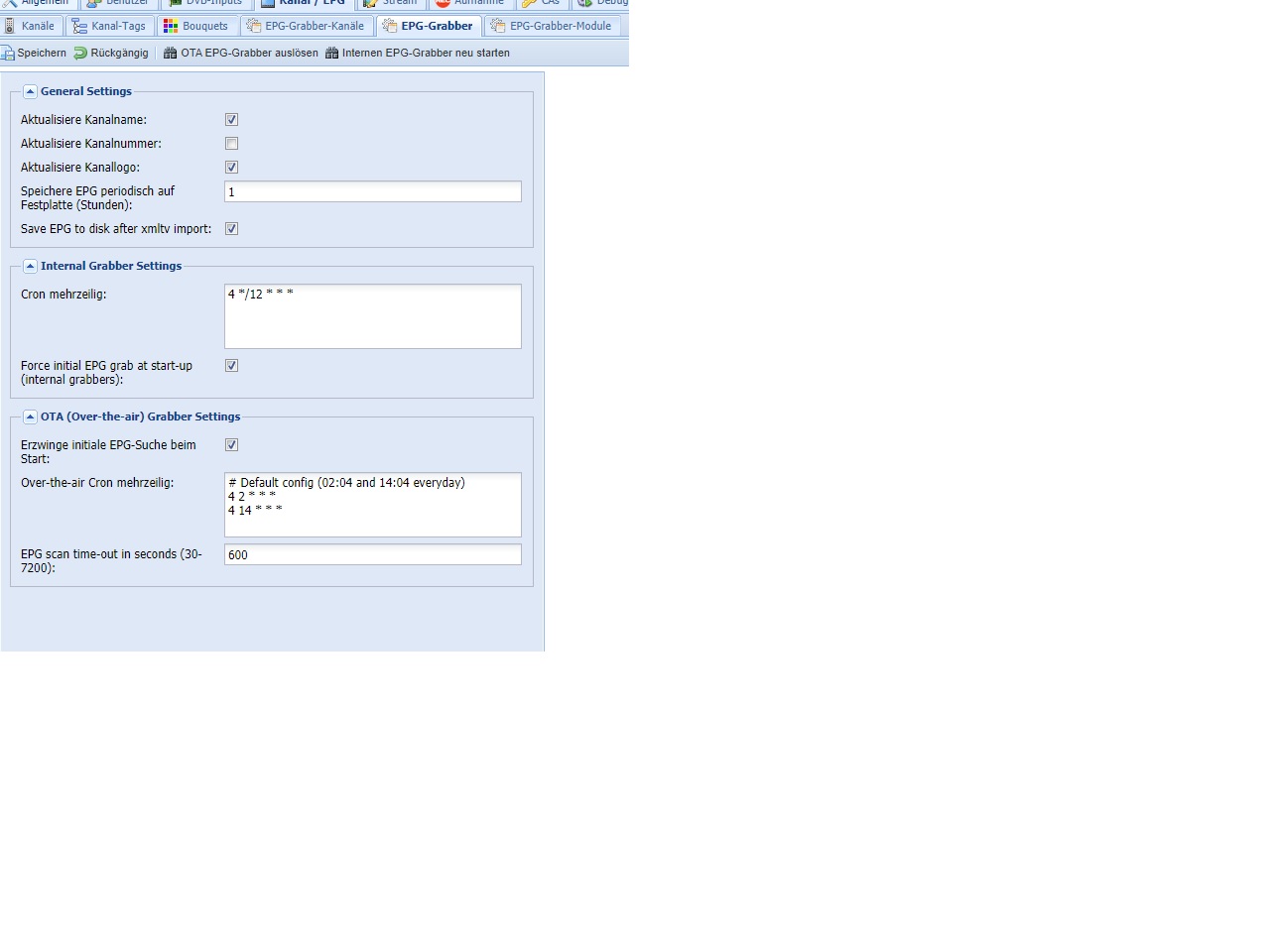

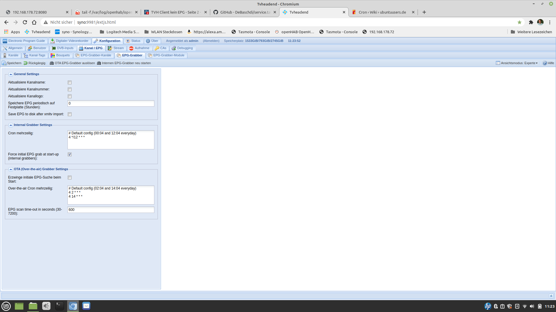

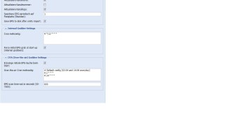

("SR Fernsehen HD" zeigt heute z.B. nur Sendungen bis 20:00 Uhr im EPG an)P.S.: Bei TVHEADEND steht bei mir unter "Cron mehrzeilig" nur 4 */12 * * *
Und bei "Over-the-air Cron mehrzeilig:" # Default config (02:04 and 14:04 everyday)
4 2 * * *
4 14 * * *
Asynchroner EPG-Transfer bei den HTSP-client -Einstellungen steht auf "on". -

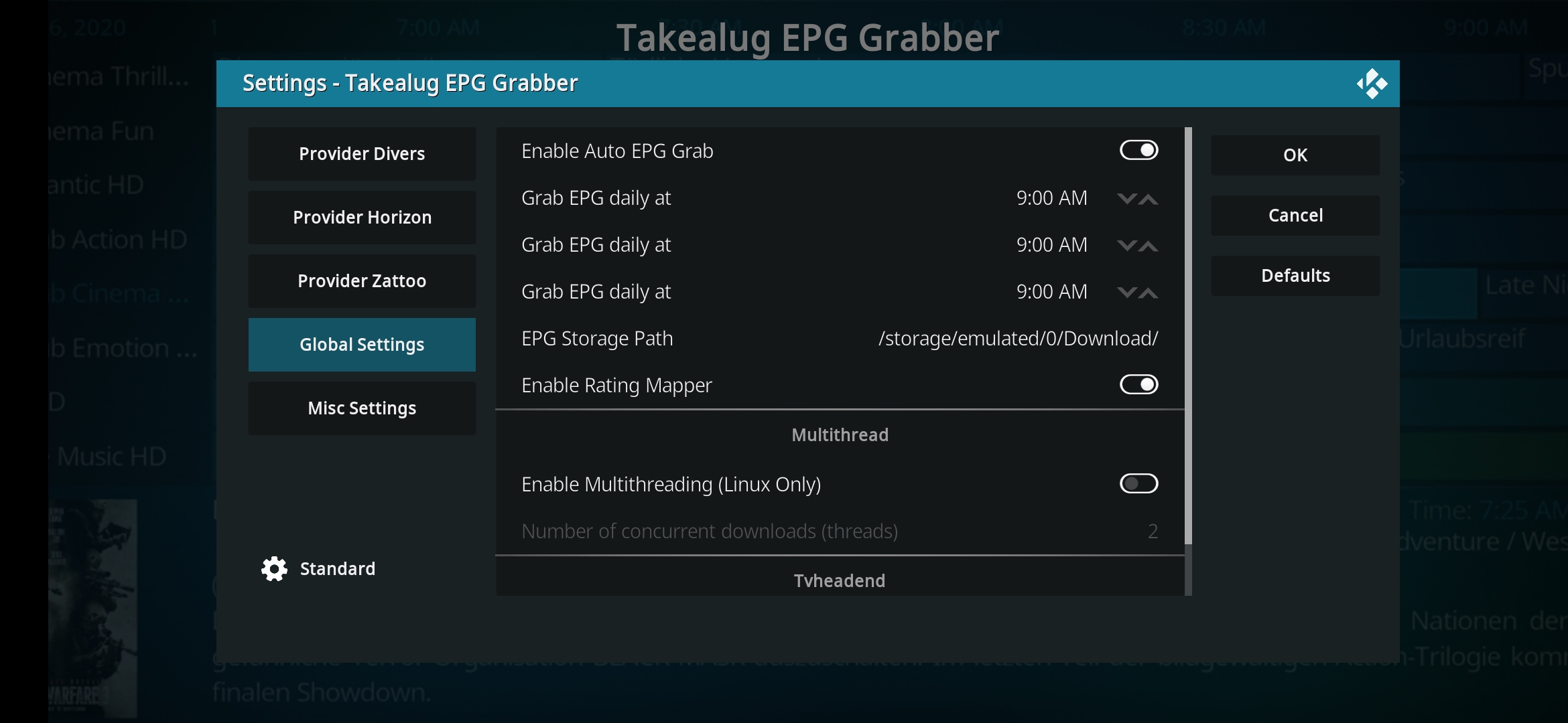

Wenn bei euch beides unter LE läuft dann guckt euch doch vielleich mal das hier an: [RELEASE] Takealug EPG Grabber
Einfacher sollte es wirklich nicht mehr gehen.

Als bei mir läuft das zuverlässig mit dem Takealug EPG Grabber addon!
Mit dem mitgelieferten Modul ging es bei mir auch nicht.
Habe dann das genommen.

Habe service.takealug.epg-grabber-1.1.3+matrix.zip jetzt per PC heruntergeladen und per SFTP auf den RPi aufgespielt,
aber die Konfiguration ist mir noch schleierhaft. Da kommt die Meldung man muss mindestens einen Provider aktivieren
aber brauche ich "Magenta - TV" oder was? -
Welche Hardware, OS und Kodi Version setzt du ein? Kannste ggf. ein Log posten?
Der Provider ist die Quelle von der das EPG gezogen wird. Ich z. B. habe TVSpielfilm genommen, weil sie beim Wintersport jedes Event innerhalb der stundenlangen Sendung einzeln angeben.
Kurz gesagt, such dir einwn aus. Du brauchst kein Abo bei Magenta.
