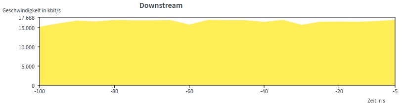

    Auslastung meiner DSL-Leitung, wenn der Stream über TVheadend abgespielt wird:
    --> Die Leitung ist auf Anschlag.
    --> Stream buffert.

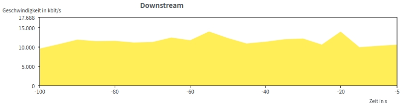

    Auslastung meiner DSL-Leitung, wenn der Stream über PVR Client oder VLC abgespielt wird:
    --> Es werden im Schnitt exakt die 10 Mbit/s belegt.
    --> Stream läuft flüssig.

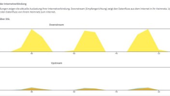

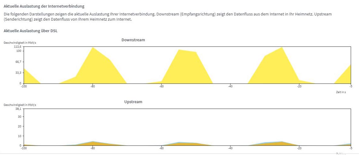

  • Ich habe nun auch TVH frisch im Docker installiert bekommen. Ich kann nur bestätigen das der Internettrafik alle 20 Sekunden bis auf Endanschlag (100Mbit) hochgeht. Deaktiviere ich TVH ist wieder Ruhe. Auch ich wäre um Hilfe dankbar.
