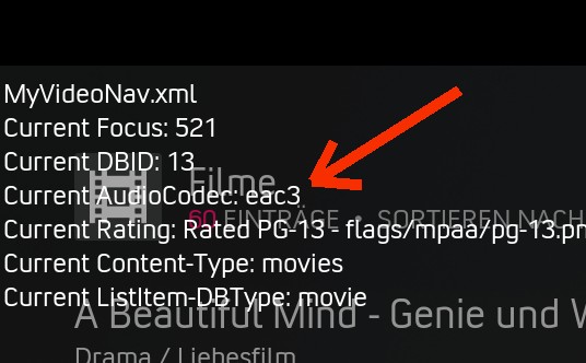

  • Vielen Dank. Leider ist da nichts das zu sehen, was ich erhofft hatte, meine Schuld, sorry. Ich müsste nur mal wissen, welcher Audio-Codec genau im Infolabel steckt. Dazu bitte die addons\skin.arctic.zephyr.mod\1080i\Custom_Overlay.xml mit der angehangenen Datei ersetzen. Danach Kodi neustarten oder den Skin neuladen, damit die Änderungen wirksam werden. Danach bitte nochmals einen Screenshot machen. Es sollte jetzt Current Audio Codec auftauchen.
    hier anbei das Bild. Danke für die Antworten bisher. Gruß
    Noch ne Frage: Gibt es auch eine Möglichkeit die HDR Version anzuzeigen?
  • Was mich ein Bisschen wundert, ist, dass das Infolabel truehd/atmos ausgibt. Das habe ich bisher bei Kodi 19 so noch nicht gesehen. Liegt der Wert in den nfo's so vor oder woher kommt der?
    Es gibt die Möglichkeit, ein HDR Icon anzeigen zu lassen, wenn im Dateinamen/Pfad z.b. .hdr. zu finden ist :)
    Ja ist in den NFO's, siehe Screenshot. Muss da was geändert werden?
