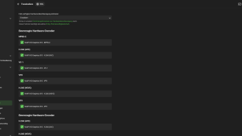

    mir ist plötzlich aufgefallen, dass ich keine HW Beschleunigung mehr in Emby habe.
    Das hat definitiv mal funktioninert.
    Der Container hat /dev/dri durchgereicht, die Tipps von SkyBird sind auch drin: CHMOD 777 Befehle.
    Wenn ich in Emby bei Hardwarebeschleuninung "Erweitert" einstellt, ist da einfach nichts. Wird also nicht erkannt.
    Ich bin auf unRAID 6.9.1 und Emby die neuste Beta 4.6.0.35

    Scheinbar werden die Linux / Unraid Treiber für die GPU nicht (mehr) korrekt geladen, denn ich habe den Ordner /dev/dri schon gar nicht zur Verfügung.
    Es geht übrigens auch keine Hardware-Beschleunigung in TVheadend.

  • Ok, "Problem" gefunden.
    Ich nutze bei meiner VM auch die iGPU. Wahrscheinlich hatte ich bei meinen ersten Tests einfach nur Glück dass das nicht gleichzeitig lief.
    Auf jeden Fall scheint das nicht zu gehen.
    Mehrere Docker können sich die GPU teilen, aber mit der VM geht das nicht.
    Schade!

    Die richtige Vorgehensweise ist jetzt einfach eine zu deiner GPU/APU passende Datei zu erstellen.
    https://unraid.net/blog/unraid-6-9-beta35
    Ist nun auch in der Stable. Landet dann irgendwann in der normalen Doku.
  • Ich teste das gerade.
    So absolut perfekt ist es nicht, denn es knallt auch die CPU Last ziemlich hoch, aber im Grundatz klappt es.
    GPU Transcoding sowohl in der VM (Handbrake > TV Aufnahmen) als auch im Docker (Emby und TVH) - und zwar gleichzeitig!
