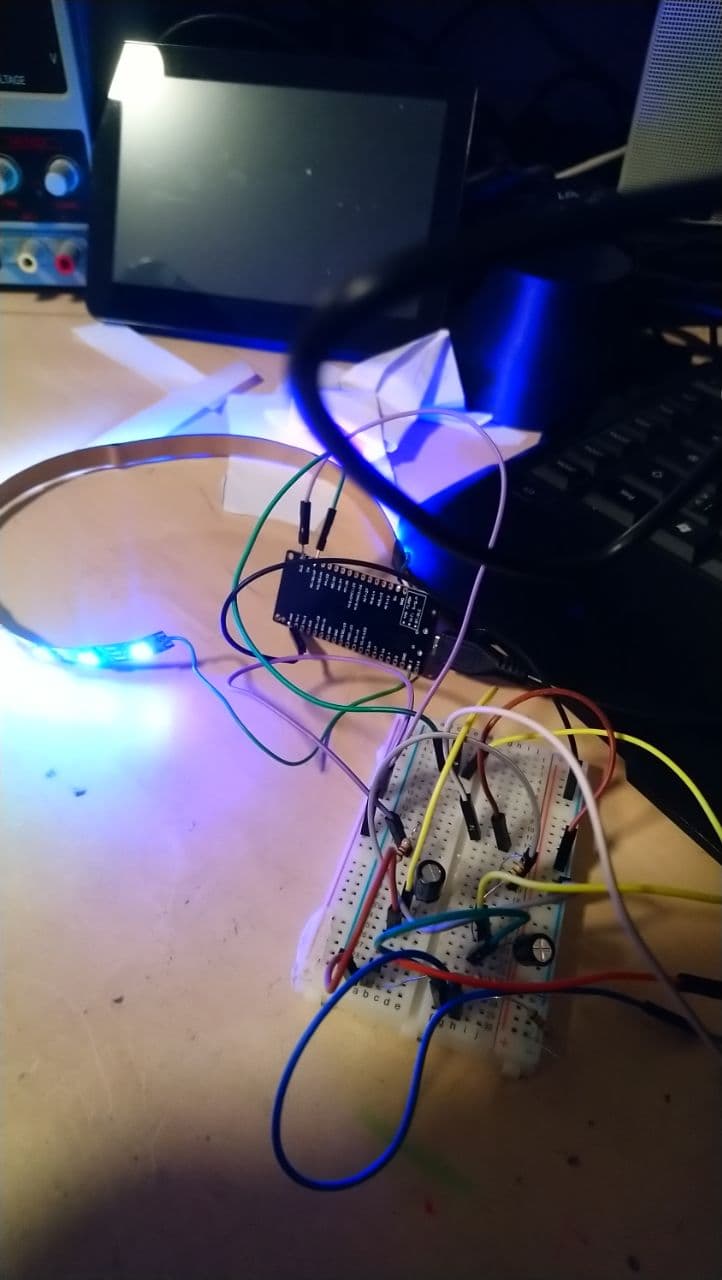

    In Draht umgesetzt auf dem Steckbrett sieht es dann so aus:
    Im Video (ohne Ton) sieht man auch schon, dass es so weit funktioniert:

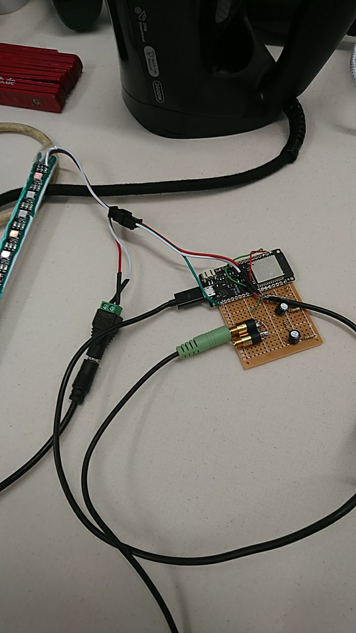

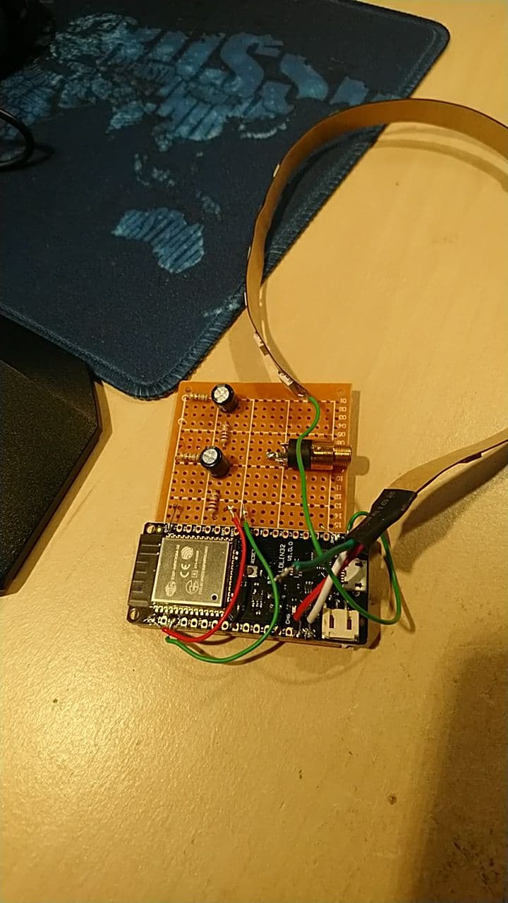

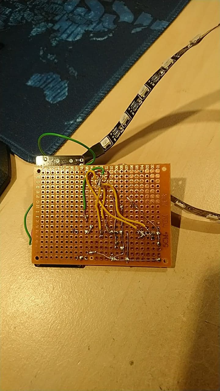

  • Wie zu erwarten, war Sonntag dann doch keine Zeit.
    Aber heute morgen, wer braucht schon schlaf, konnte ich die "Platine" zusammenlöten.
    Ist noch ungetestet, bin aber guter Dinge. Sollte laufen.
    Sicherlich nicht meine schönste Lötarbeit:
    Der ESP ist aufgeklebt (3M Mountband):
    Als Input verwende ich jetzt eine Klinkenbuchse. Das ganze ist prinzipiell Stereo aufgebaut, aber letzten Endes wird es Mono gebrückt.
    Das ist jetzt noch immer der Testaufbau. Im Wohnzimmer wird der LED-Streifen separat mit Strom versorgt.
