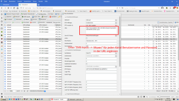

  • Der erste Ansatz läuft hier problemlos: Auf einem kleinen Odroid C2 läuft OpenVPN und TVHeadend, der erhaltene Stream wird an das NAS geschickt bzw. von diesem abgerufen.
    Was sagt denn bei dir das Log von beiden TVHs bei dieser Lösung?
    (diese Lösung hat m.E. den Vorteil, das aufgrund des geringen Energieverbrauchs des C2 oder anderen Einplatinencomputers, dieser 24h nonstop durchlaufen kann. Somit hat das ganze einen hohen WAF *g*)

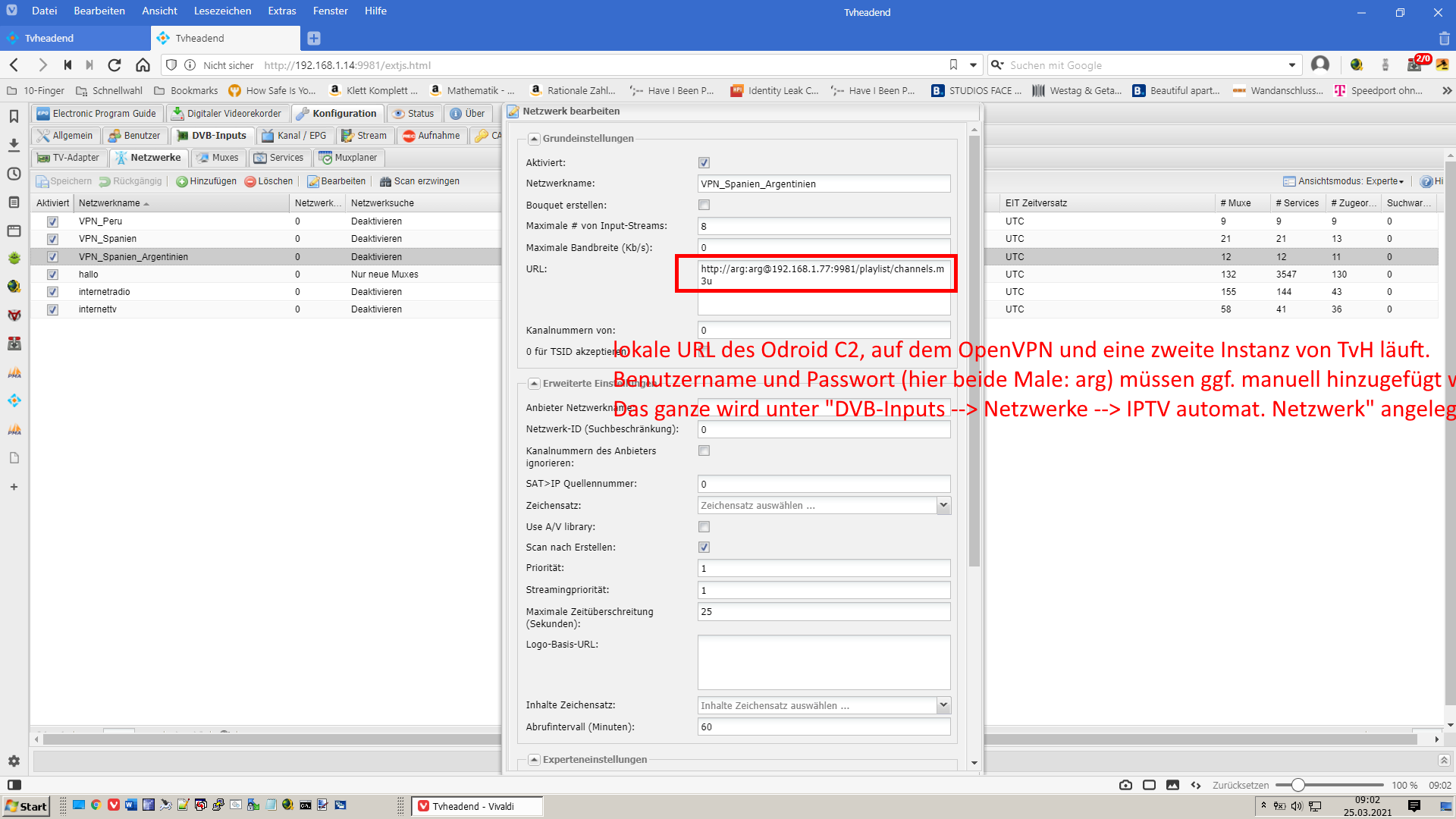

  • Ich danke dir für die Antwort!
    Nur damit wir uns nicht falsch verstehen:
    tvheaded server 1 (Hauptserver wo auch deine Clients dran sind) mit telerising ZattooDE ohne VPN
    tvheaded server 2 mit VPN und IP-Streams
    server1 holt sich die IP-Streams über den server2, richtig?
    Wie sind denn deine Einstellungen für die IP-Streams auf Server1?
  • Soo ich habe das ganze gerade mal eingerichtet und probiert. Hat soweit funktioniert!!! Top, vielen Dank.
    Ein kleines Problem habe ich nur noch: Nach einiger Zeit sind die Settings in den Muxes resettet. (user + passwort von deinem zweiten Screenshot)
    Läuft da nach einer gewissen Zeit etwas, wodurch die Muxes zurückgesetzt werden?

  • Das hat bei mir leider auch nicht geholfen. Ich habe die m3u vom tvh-vpn server nun als Datei auf den Haput-Server gelegt und per file:///xxx/channels.m3u eingebunden, wo ich wiederum die Anmeldeinfos hinterlegt habe.
    Läuft jetzt seit ca. 1 Stunde stabil durch der Stream!
    Vielen Dank schon mal!
