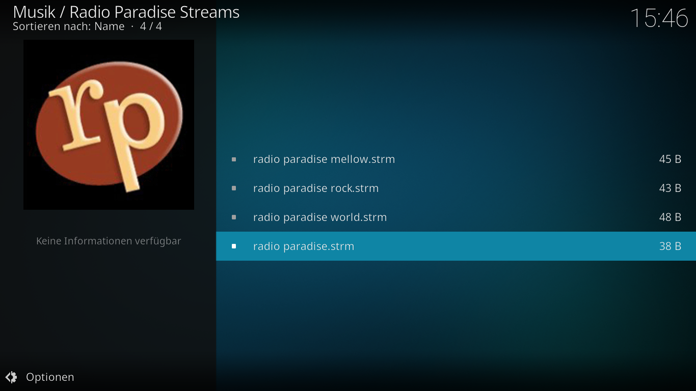

  • ich höre nicht viel Radio, wenn dann Radio Paradise.
    der Ordner mit den streams liegt bei mir unter Favoriten.
  • Was auf jeden Fall funktioniert:
    1 Ordner je Radiosender und dort eine passende *m3u und eine folder.jpg hinein.
    Ähm .... ok, Danke - dann muss ich das anders machen. Warum ? Also ich nutze für den Receiver den (eingebauten) Mediaserver der Fritzbox. Bedeutet ich trage auf der Fritzbox (Heimnetz > Mediaserver > Internetradio) die einzelnen Stationen (Links) ein. Der Mediaserver der Fritzbox stellt diese dann als UDP Quelle bereit. Ergo, ich kann nur Links eintragen, keine Ordner anlegen und damit auch keine Cover in den Ordnern ablegen, zumindest nicht auf der Fritzbox. Ich muss also direkt in Kodi einen Ordner anlegen mit den Stationen und den Covern, dann sollte das klappen.

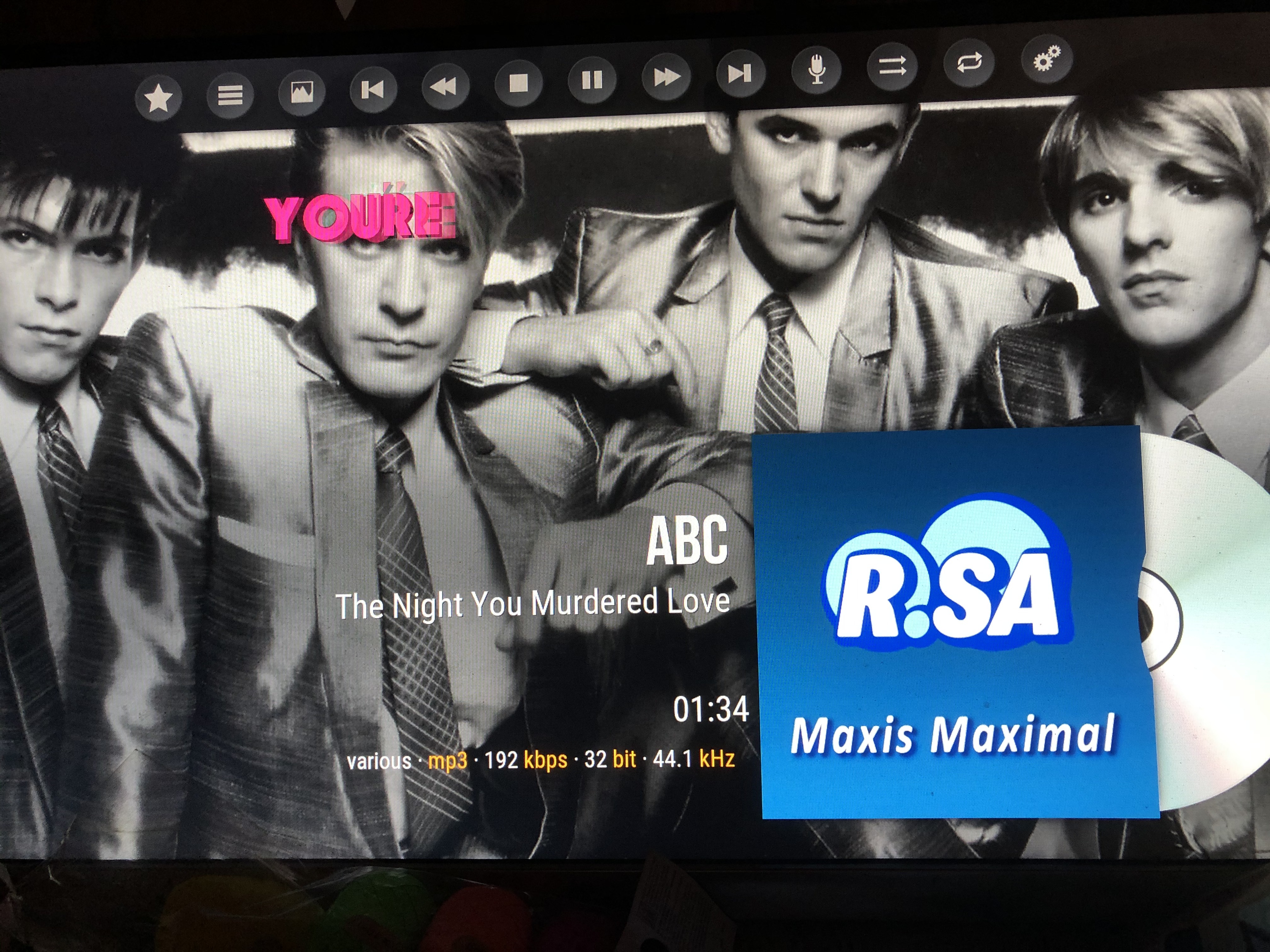

  • Ich hab jetzt mal (mit @don s Hilfe) meine "absonderlichen" Links entfernt und die *.m3u angelegt. Das ist wirklich lustig, weil jetzt gehen die Streams aber das Logo im selben Ordner wird wieder nicht angezeigt - in der Vollbildansicht und der verkleinerten Play Ansicht ...
    In der Übersicht der Quelle jedoch funktioniert das ! (siehe Bilder) Ich finde aber nix um die in der Vollbildansicht anzuzeigen bzw. zuzuweisen. Da gibt es auch keinen Dialog, kontextmenü für informationen etc. um es eventuell darüber zu machen ...
    Ich hab dann noch im offiziellen Kodi Forum das gefunden, bzw. bin drauf gestubst worden. Ich verstehe das zwar, aber das ist wiederum doof, weil die Logos ja "lokal" da sind. Ein URL Link für die Logos ist doof. Ich könnte die Dateiliste mit den Streamadressen höchstens auf mein NAS legen, dann hätte ich einen Link für smb://xyz/folder.jpg - allerdings müsste ich dann wieder einen gültigen "fake link" angeben um in den Einstellungsdialog zu kommen. Das muss doch einfacher gehen ?

    Kodi 19 auf Windows 10 + Skin Aeon Nox Silvo:
    Ordner auf dem NAS mit Radiostationen (Internet / Stream) angelegt, in jedem Ordner eine *.m3u mit genau einer Station + selbsterstelltes Logo. In Kodi auf Windows wird es exakt so dargestellt, wie ich das möchte. Also folder / Cover wird die Radiostation gezeigt (Normal / Vollbild), die discart ändert je nach Titel die Beschriftung, Fanart im Hintergrund, Lyrics funktioniert. (Images siehe Post #6) Streams werden geöffnet & abgespielt. Funktioniert - gut !

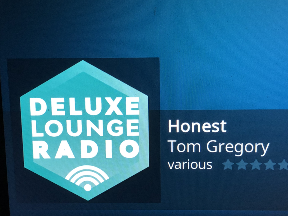

    Nachdem das mit der "Coveranzeige" für die Internet Stream Radiostationen nun klappt, habe ich meine Liste der Stationen etwas erweitert ... Mit den Angeboten von Deluxe Radio. Das ging leicht von der Hand, auch das "nachbauen" der einzelnen Logos (wegen zu geringer Auflösung) mit AI & PS eine kleine Fingerübung. Wer die Logos kennt, weiß, dass diese die Form eines Polygons haben, die Coveranzeige für Alben und somit auch für die Radiostationen hat allerdings die Form eines Quadrates. Wegen "Altlasten" auf meinem NAS habe ich in den Skineinstellungen bereits "cover.png" und "folder.png" als "erlaubte Formate" zugelassen. Mit einem *.jpg lässt sich das ja auch nicht umsetzen.
    Meine Idee war nun, die Logos für Deluxe Radio in eben dieser Polygon Form als folder.png oder "cover.png" abzuspeichen, mit dem Ziel, dass eben nur das Polygon angezeigt wird. Nun, angezeigt wird das Image, allerdings mit einem schwarzen Hintergrund, der leicht transparent ist. (siehe Foto)
    Spannende Frage an die Skinner & die die sich im Code von Kodi auskennen: Gibt es eine Möglichkeit, den schwarzen Hintergrund wegzubekommen ? Tranzsparenz auf 100% oder so ? Das wäre echt g... ! (enial !)
    (Ähm ... Die Logos sind mit 100% Transparenz im Hintergrund angelegt)

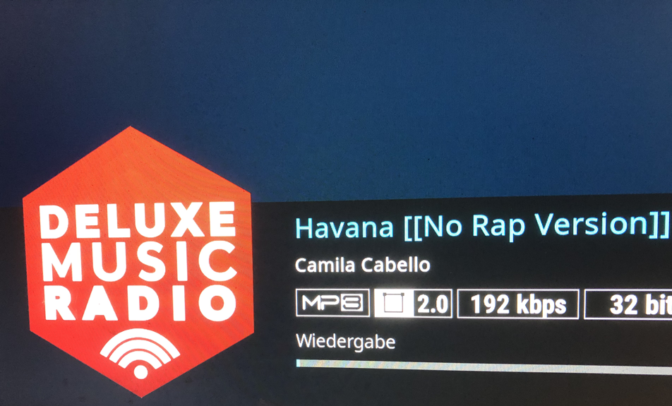

  • Hey Leute,
    mein "Held des Samstags" ist heute @PvD mit seinem Estuary Mod V2 ! (siehe Bild) Soo hatte ich mir das vorgestellt !
    Natürlich müsst Ihr für dieses Gimmick etwas tun:
    - (Cover, Folder) Images als *.png erstellen und in die entsprechenden Ordner speichern
    - Estuary Mod V2 aktualisieren bzw. installieren -->Version 3.0.7+ matrix.16
    - mit dem Standard Estuary Skin unter:
    Einstellungen - Medien - Musik - Artwork - Bilddateien für Vorschaubilder - "cover.png" oder "folder.png" hinzuzufügen.
    (Dieser Punkt fehlt bei dem Estuary Mod V2 derzeit noch) Das geht jetzt auch mit / bei dem Estuary Mod V2 von PvD !
    - Estuary Skin Mod V2 auswählen / starten
    - Unter Einstellungen / Skins - Allgemein - Zeige Medien mit Rahmen - deaktiviert (Auch Unterpunkt: Auch auf Logos von Radiostatione und Internetstreams anwenden)
    - Kodi Neustart / Skin Neustart
    Nun werden auch Cover / Folder Images angezeigt, die nicht der herkömmlichen quadratischen Form der Albumcover entsprechen, also "shaped Images". Derzeit "verschwindet" das Logo nach ein paar Sekunden, mit dem Aktualisieren der Stream Metadaten (neuer Titel) ist es wieder da - für ein paar Sekunden. Es ist also noch nicht ganz perfekt, aber fast ! *zwinker*
    Nachtrag: Taste "i" für Information lässt das Logo / Image dauerhaft eingeblendet. Funktioniert bei mir für die Linux Kiste, derzeit noch nicht für Kodi auf dem Windows PC
