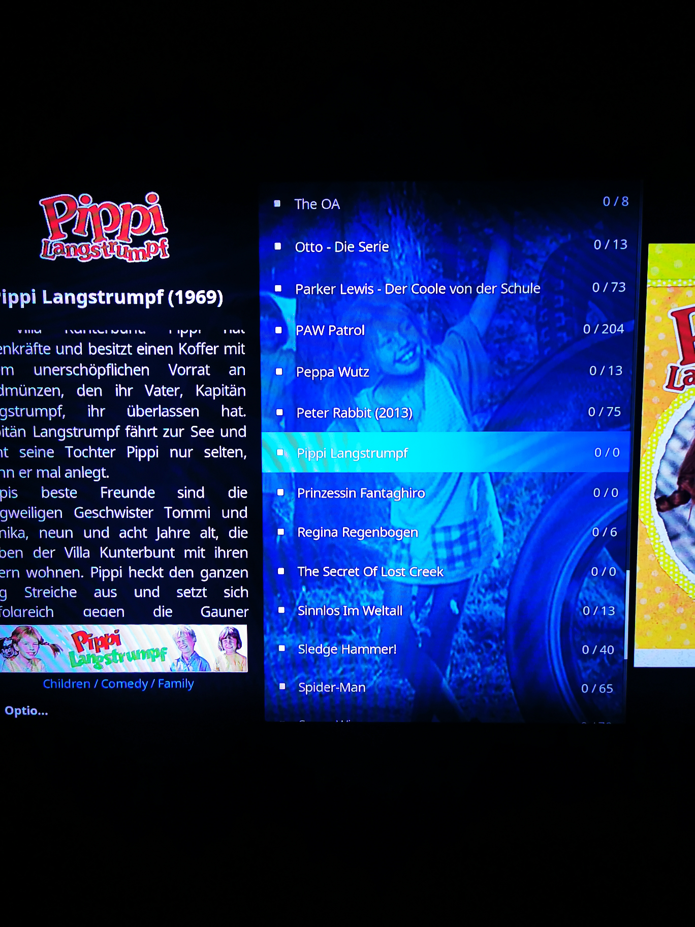

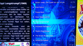

    ich habe unter Kodi19(CoreElec) jetzt meine Freigaben vom Server neu eingelesen, was auch ohne Probleme funktioniert hat, außer das bei den Serien wie im Anhang zu sehen bei einigen keine Episoden eingelesen wurden, wenn ich mir die eingelesenen FReigaben unter "Videos" ansehe sind die Episoden da, unter Kodi 18.9 wurden sie auch mit angezeigt, was ist hier bei mir falsch? Im Log steht dazu

    He-Man -> He-Man and the Masters of the Universe(1983)
    Tom und Jerry naja, das kann so nicht gefunden werden das ist ja so keine eigenständige Serie. Bei mir läuft es mit: Tom und Jerry(1940)
    Pippi_Langstrumpf-Serie -> Pippi Langstrumpf(1968)
    Rest musst du selber finden.
    Merke: Richtige Benamung -> Spaß beim Scrapen.
  • Hi,
    ich lasse die nur mit denn local Infos einlesen, und nicht in Kodi scrappen, daher sollte das eigentlich kein Problem sein, da in dem jeweiligen Ordner die .nfo liegt
