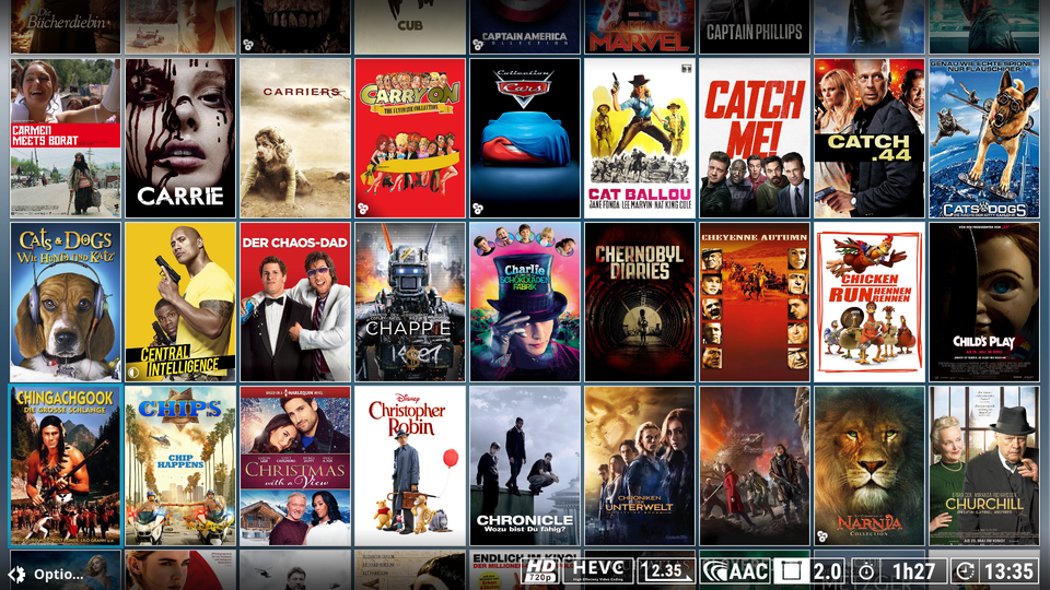

- würde ich gerne im Hauptfenster alle Filme (ca. 2000) als eine einzige große Auswahl in Postern auf Bildschirmbreite unter- und nebeneinander weg anzeigen lassen - schaffe ich bisher nicht.

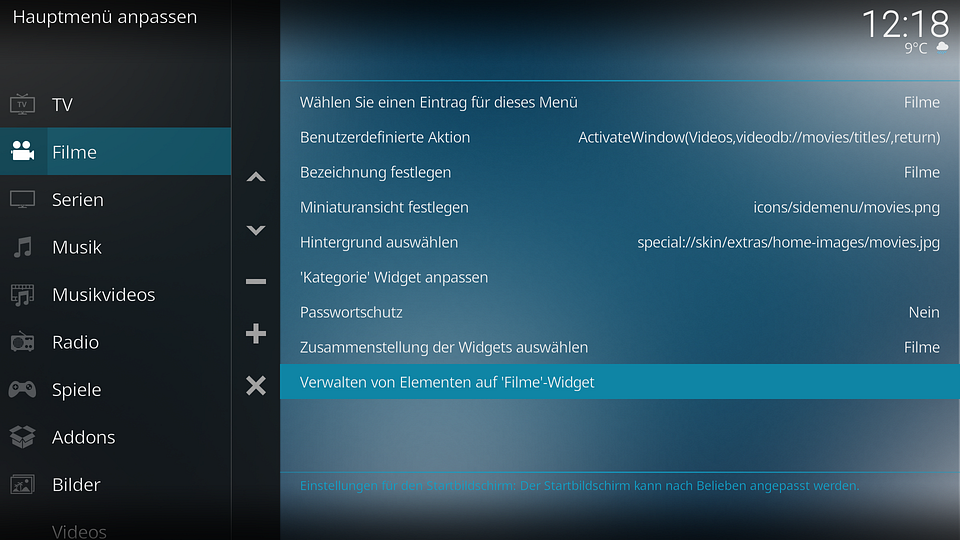

Die Menüpunkte Musikvideos und TV-Shows kann man im Skin-Setup bei "Hauptmenüeinträge" aus und einschalten.
Mit dem Addon "Library Node Editor" kann man Menüpunkte bearbeiten.
Das ist die Mosaic-View. Kann man einstellen, indem man auf Filme geht und dort mit den Pfeiltasten nach links geht, das Seitenmenü öffnet und die entsprechende Ansicht einstellt.

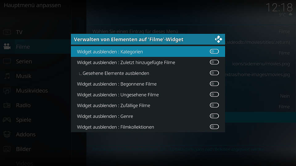

kann ich Filme, Serien, usw in Stapelverarbeitung auf "Neu" setzen oder eben aus der Liste "Neu" herausnehmen?
Nein. Du kannst aber die Widgets z.b. für Filme entsprechend ein- und ausblenden.
