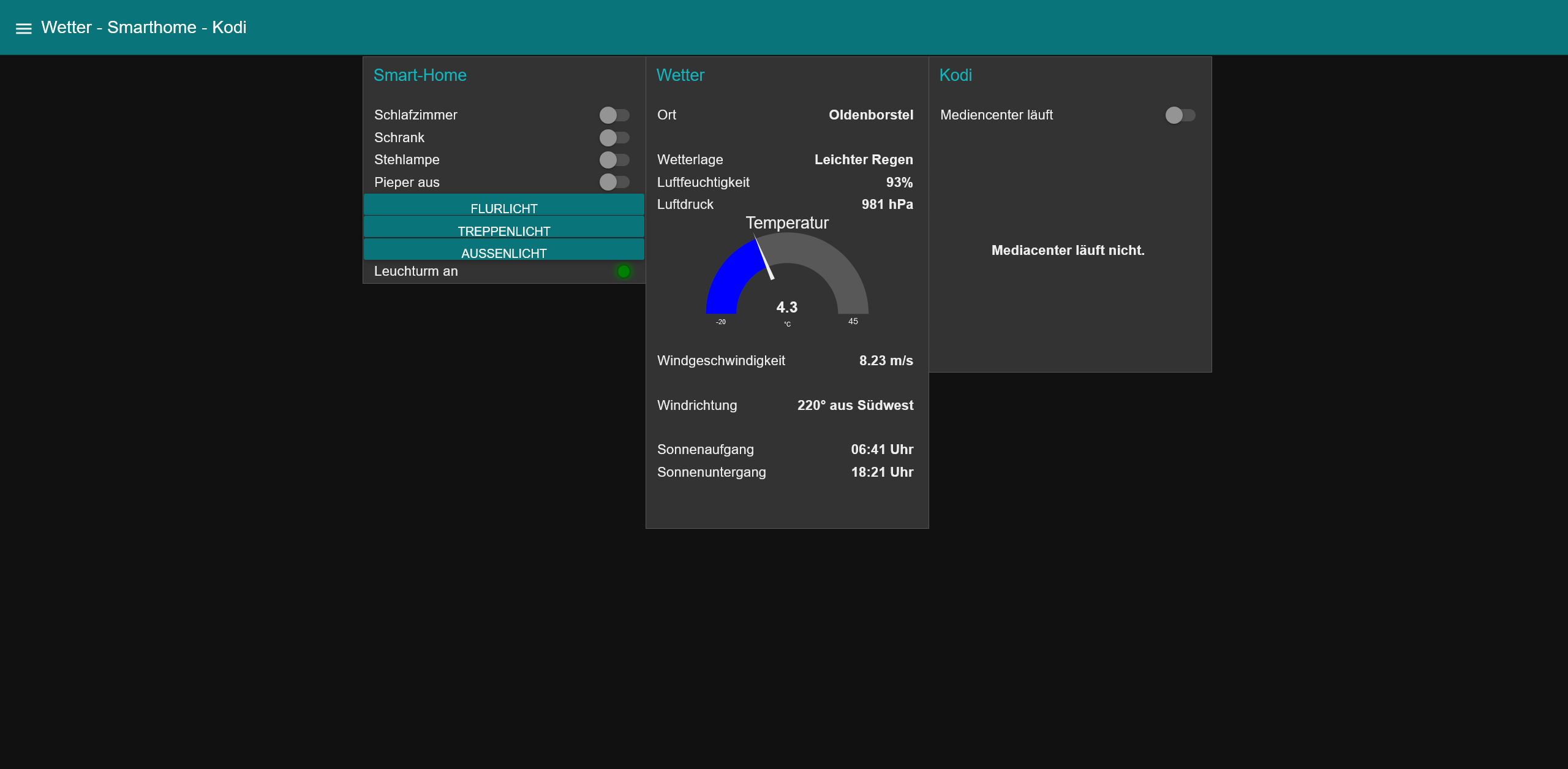

  • Ansteuern geht nun in Node-Red, muss ich mir halt die eigene Gui bauen. Wie gesagt schade ist das er nicht automatisch nach Zeit selber schalten kann. Das wäre halt mit Tasmota gegangen (und wichtig - auch wenn die smarthomesteuerung mal nicht will)

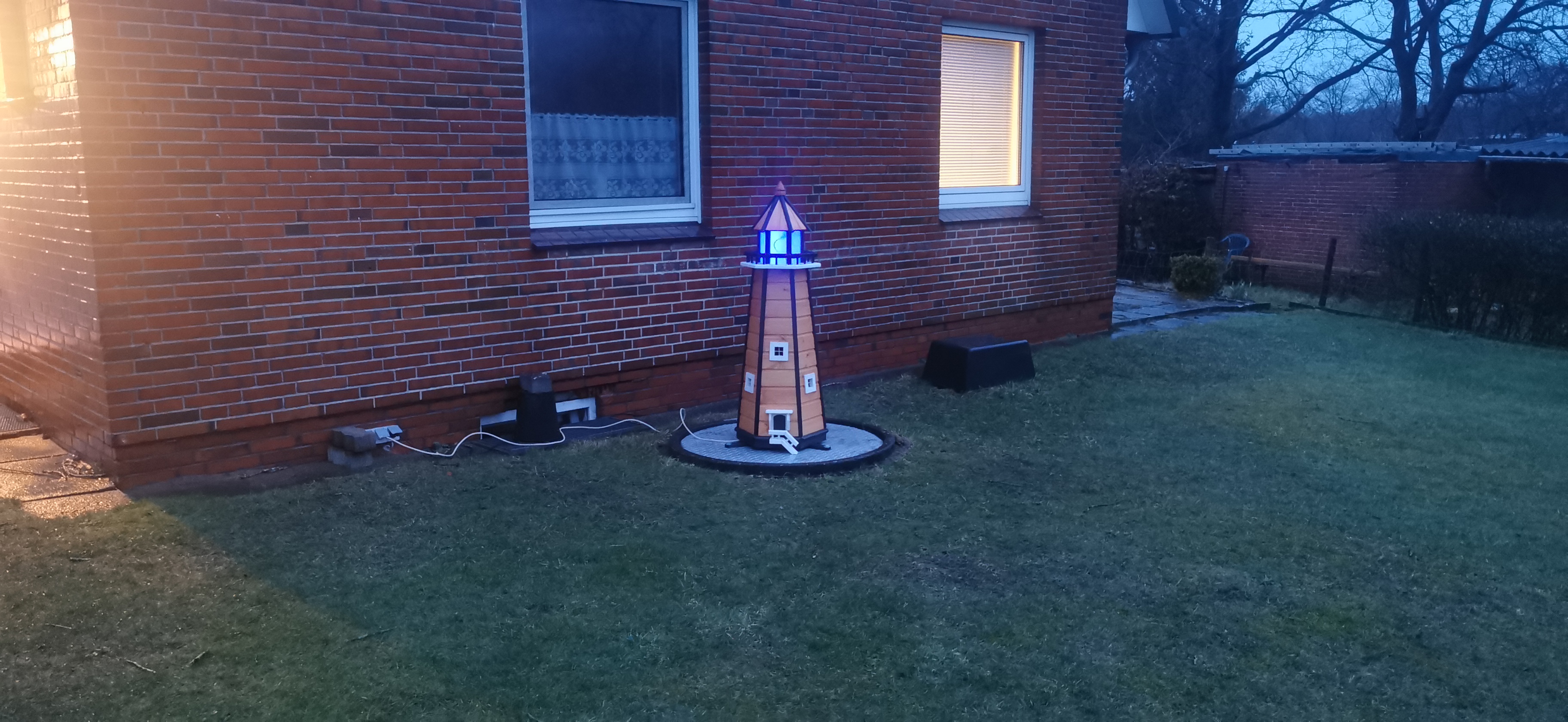

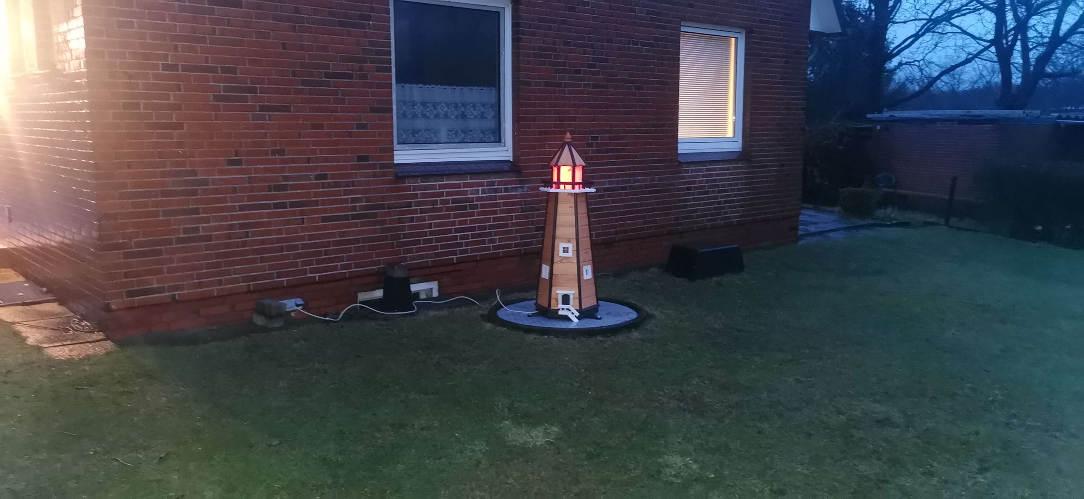

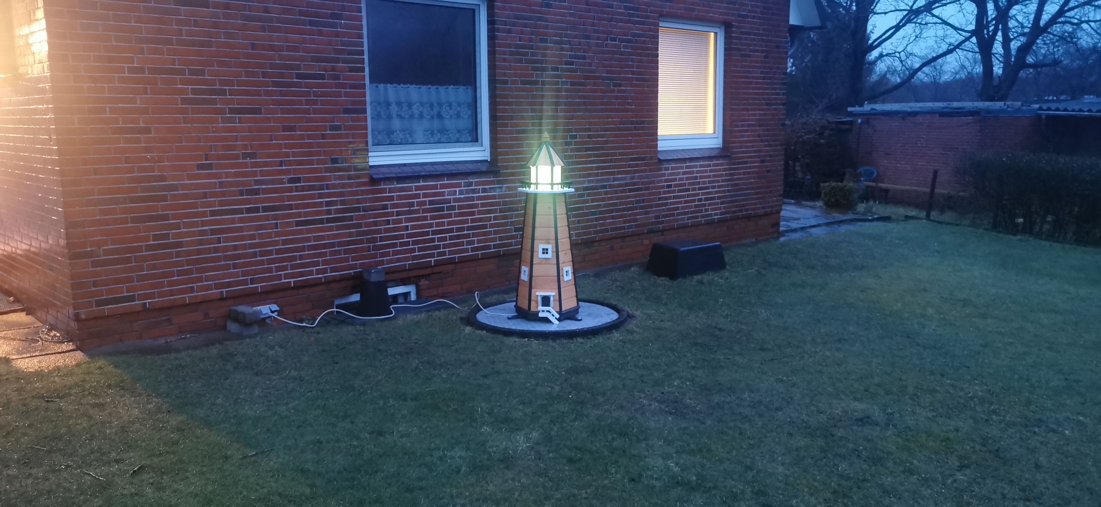

  • So bin soweit fertig :)
    Für Kabel richtig verlegen wars mir zu sonnig.
    Schaltet jetzt mit Sonnenuntergang +15 Minuten ein und Sonnenaufgang aus.
    Farbwechsel ist remanent - er speichert also den letzten Zustand und der stand auf Farbwechsel.
    Node Red zeigt mir jetzt den Status an und Steuerung per Google Home funktioniert Cloudlos. Alles schick.
