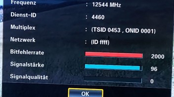

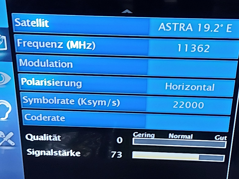

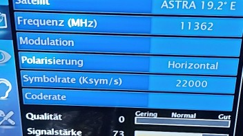

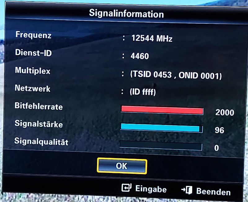

    Ich habe trotzdem jetzt mal ein paar Singalwerte aufgenommen. Im Anhang Bilder von den TVs wie der Bildschirm dabei jeweils ausschaut, die Werte selbst in einer Tabelle.
    GrundigSamsung
    TransponderPolSRFreq.Geht?QualitätsignalstärkeBitfehlerrateSignalstärkeSignalqualität
    RTLSD1089h2750012188ja666820001000
    Sat1 BayernSD1107h2200012545nein29572000960
    ZDFHD1011h2200011362nein5-872200000
    Pro7SD1107h2200012545nein29572000960
    ARDHD1019h2200011494ja3174
    Kabel 1SD1017h2200012545nein29572000960
  • Bitfehlerrate 2000 ist 2000 zuviel
    Ein Signal ist da, aber quali 0
