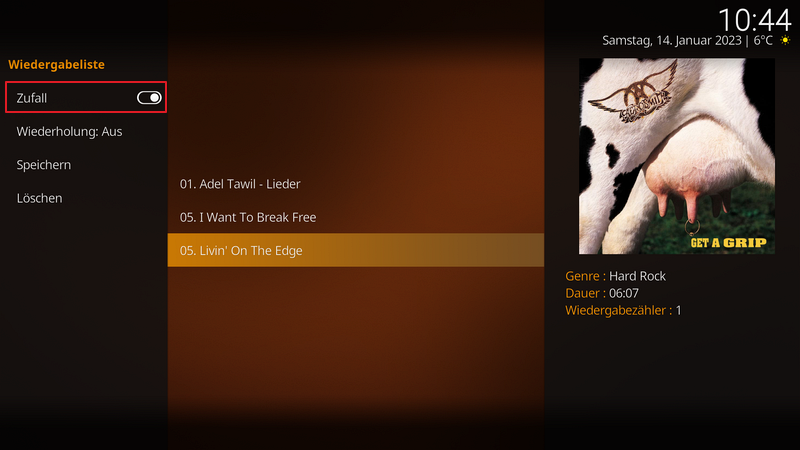

  • Ich hätte da mal ein Problem mit Kodi V 20.
    In Kodi 19 konnte man noch Wiedergabelisten mit Zufallswiedergabe abspielen. In Nexus fehlt die Zufallswiedergabe aber. Werder über das Kontextmenü noch über das Optionenmenü finde ich Zufallswiedergabe.
    Hat jemand eine iDee, wie das bei Nexus (V 20) geht?
  • Hmm, wie unter Matrix auch. Der Screenshot ist Nexus auf CoreElec RC2
