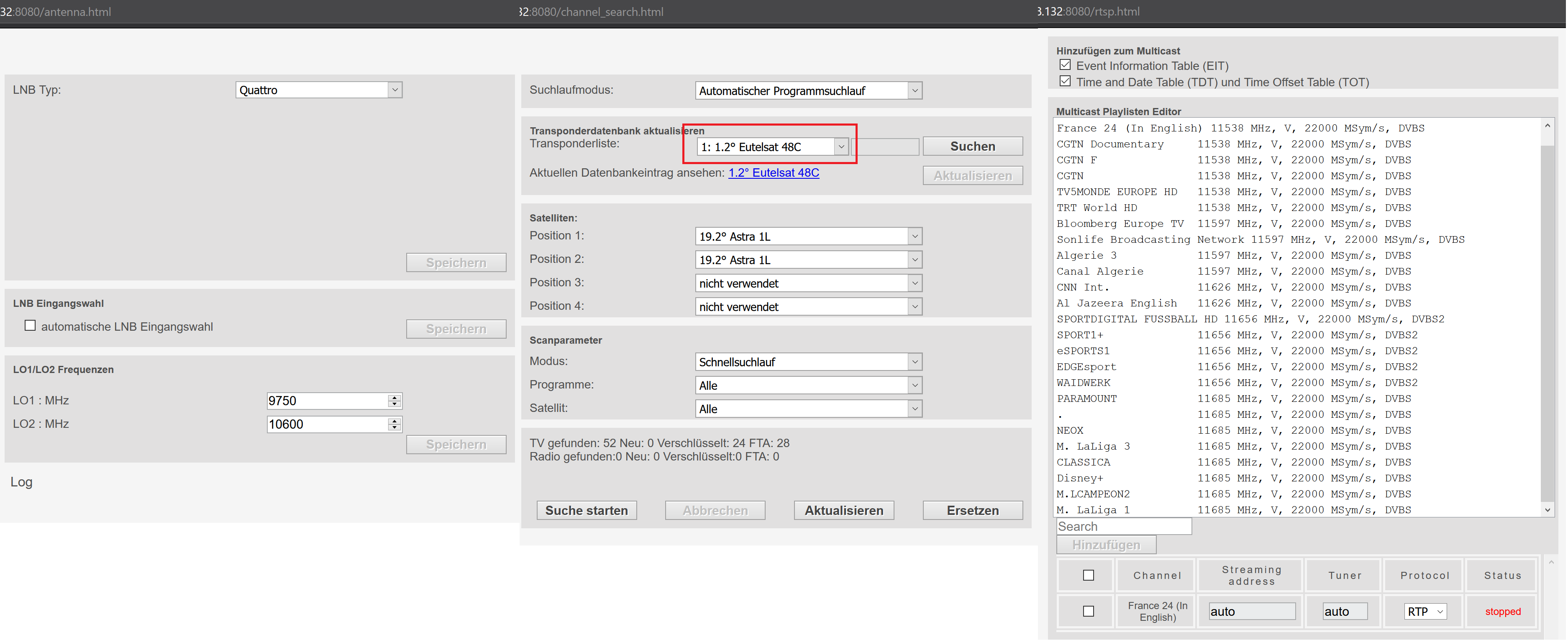

    Ich glaube ich habe einen defekten R1.
    Nach erfolglosen Versuchen mit der minisatip fw bin ich nun wieder auf die orginale FW und habe geupdatet auf V1.25.0.157.
    Digibit hängt mit 1&2 an einem Multiswitch.
    Vor dem Update konnte ich noch über meine alten m3u ARD und Co schauen jetzt nicht mehr, auch bekomme ich beim Sendersuchlauf nur 52 Sender gescannt.(Sollten glabue ich mehr sein.) Und da sind es auch nur Französische nur mit Ton ohne Bild im VLC.
    Was kann ich noch probieren und testen um sicher zu gehen das Gerät ist defekt?
    Oder wo liegen meine Fehler?
  • Also als Satellitenposition hab ich bei mir nur Astra.
    Oder hast du mehrere Positionen?
    Zudem wäre Quadro die richtige LNB Art wenn da ein Multischalter vor ist.
    Einmal editiert, zuletzt von SkyBird1980 (27. Februar 2021 um 13:14)
  • Hatte es auch auf Quad da hat er aber noch weniger gefunden.
    Quad ist auch die logische wahl da ich ja nur 2 Eingänge belegt habe.
    Die Satelitenpositionen sind bei mir mit gekommen da kann ich keien löschen. Auf den Eingängen ist es richtig nur im rot markierten falsch
