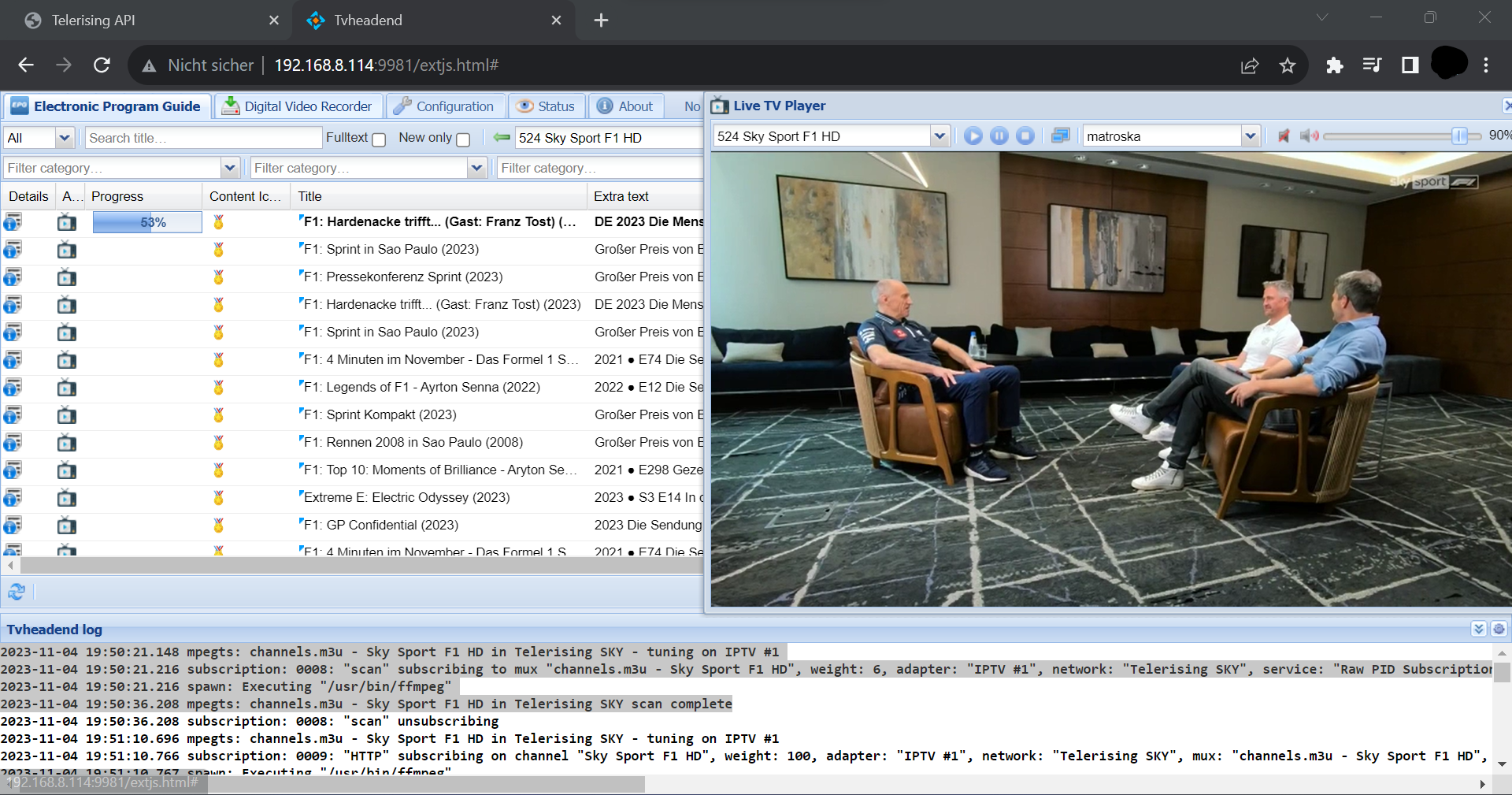

Also, mein Host ist tatsächlich ein Ubuntu 22.04.3 LTS, ebenfalls mit netplan inkl. DHCP und bei mir läuft der Docker auch im Bridge-Modus. Netplan-config sieht folgendermaßen aus:
Alles anzeigennetwork: version: 2 renderer: networkd ethernets: enp1s0: match: macaddress: 00:0d:b9:4e:76:88 dhcp4: yes dhcp6: no enp2s0: match: macaddress: 00:0d:b9:4e:76:89 dhcp4: no dhcp6: no enp3s0: match: macaddress: 00:0d:b9:4e:76:8a dhcp4: no dhcp6: no bonds: bond0: interfaces: - enp2s0 - enp3s0
Da sind die Unterschiede die Netwerkschnittstellen enp2 & 3 sind unten mittels bond0 verbunden, daher wird bei dir durchgeschliffen und globale Konfigs gelten. Sobald entweder keine Konfig für die Schnittstellen vorhanden sind wird automatisch DHCP angenommen inkl. DNS.
Wenn du bei dir auf resolved.conf umgestellt hast wird auch der DNS aus der resolved.conf genommen.
Wie kann ich checken ob ich auf resolved umgestellt habe?
Hm, also bin ich nicht auf resolved, es geht aber trotzdem im Bridge-Mode?
CodeCOMMAND PID USER FD TYPE DEVICE SIZE/OFF NODE NAME systemd-r 207095 systemd-resolve 13u IPv4 889715 0t0 UDP localhost:domain systemd-r 207095 systemd-resolve 14u IPv4 889716 0t0 TCP localhost:domain (LISTEN)
bond0 hat bei mir ne fixe IP über die alle clients mit der Kiste reden.
