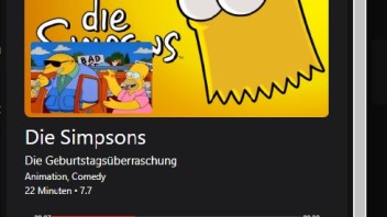

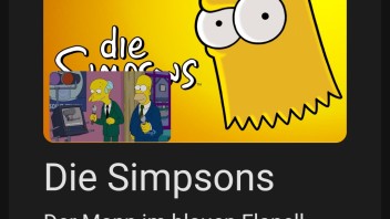

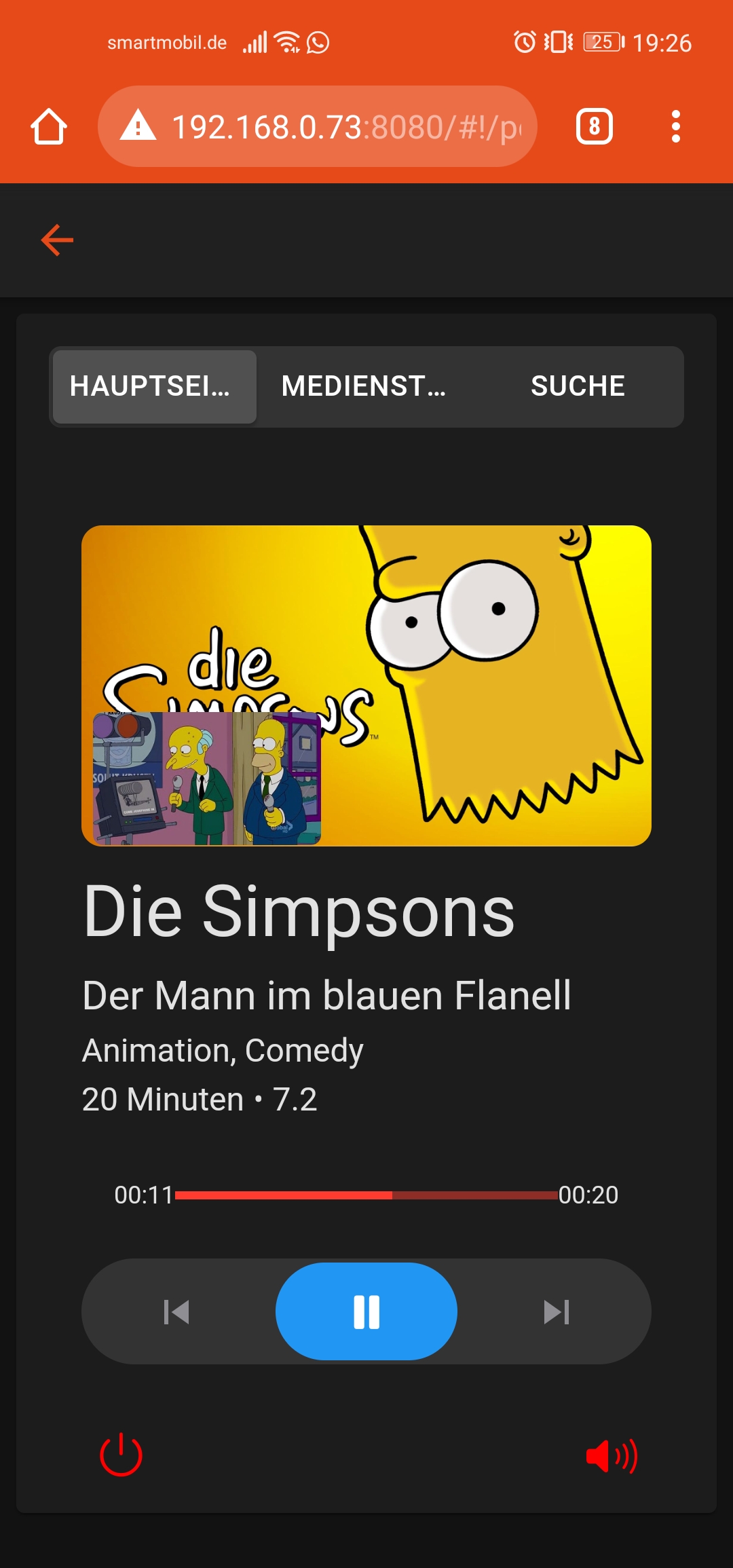

beim simpsons bild ist michael jackson zu sehen
Jap korrekt

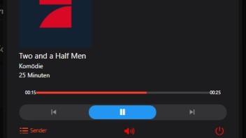

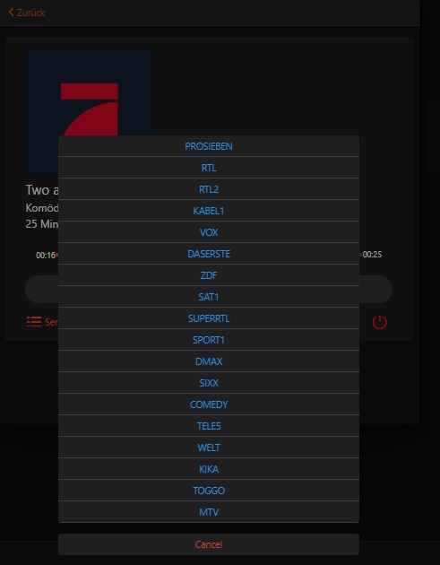

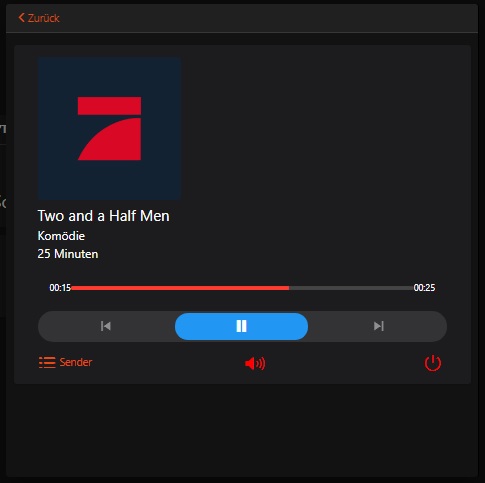

so , livetv ist nun auch fertig, leider kriegt man da kein Fanart oder thumb der sendung durch das kodi binding.

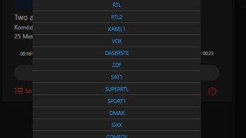

Wenn man auf "Sender" klickt öffnet sich eine Liste aller Sender und man kann direkt umschalten. Dafür muss man das ganze dann einwenig anpassen. Auf dem Handy sieht das ganze dann besser aus.

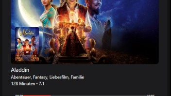

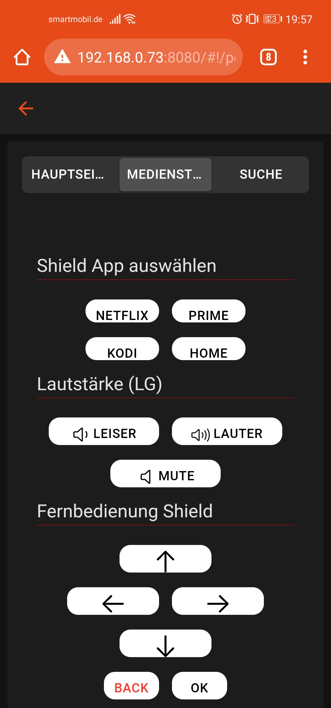

so, habe mal ein wenig gespielt, da ist echt viel möglich. Nun kann man im Widget oben Optionnen wählen und dementsprechend wird der Inhalt im Widget angezeigt.
Bilder sind vom Handy aufgenommen.

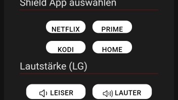

mit Openhab3 ist das binding "Android [definition=12,0]debug[/definition] bridge" dazugekommen, damit kann man endlich seine Shield (jedes Android gerät) komplett steuern. -
Man kann also über das binding "Android [definition=12,0]debug[/definition] bridge" eine Android TV Box an und ausschalten?
das wäre super.
Ich such noch nach einer Möglichkeit mit gutem WAF einen automatischen Neustart meiner Mi Box hinzubekommen, ohne noch irgendeine Zwischensteckdose oder Fernbedienung.
das wäre super.
Ja kann man, sofern man Netzwerk / USB [definition=12,2]debugging[/definition] aktivieren kann auf der Box.
Auf der shield musste man die Entwickler optionen freischalten indem man ein paar mal "build" in den Einstellungen gedrückt hat. Mit dem keycode 26 oder auch keycode Power. Der ist für an und aus zuständig.Restart gibt es glaube ich nicht, aber man kann ja ausschalten und nach ein paar Sekunden wieder anschalten per rule.
Hmm ddann geht es wohl doch nicht. Aus heißt bei der MiBox nicht aus, sondern Tiefschlaf....
Ich bräuchte einen reboot. -

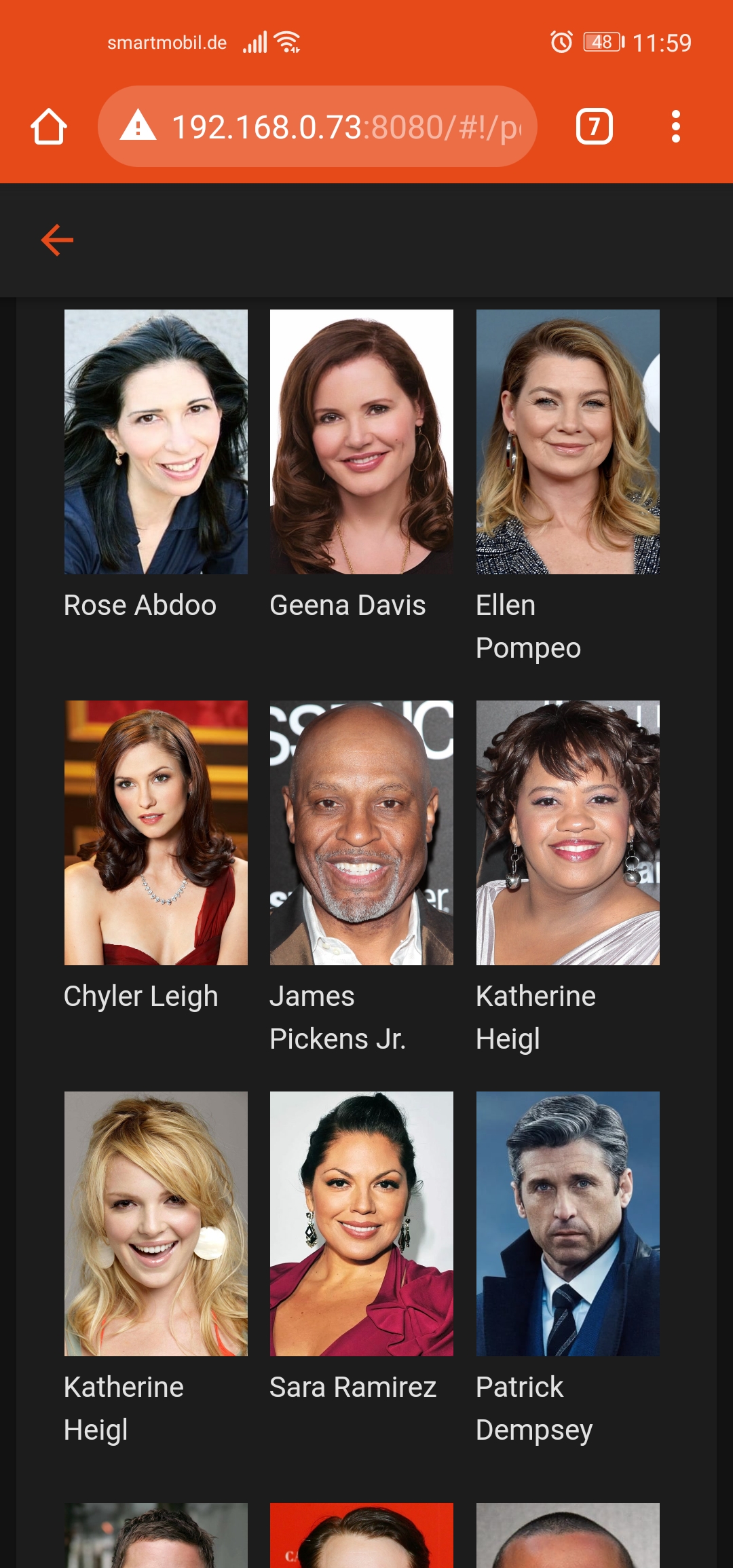

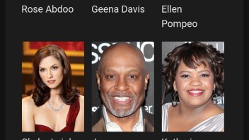

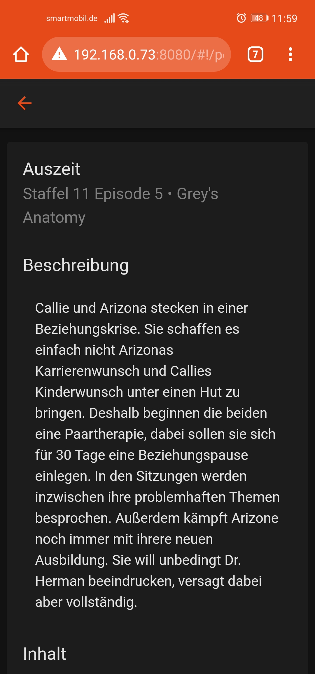

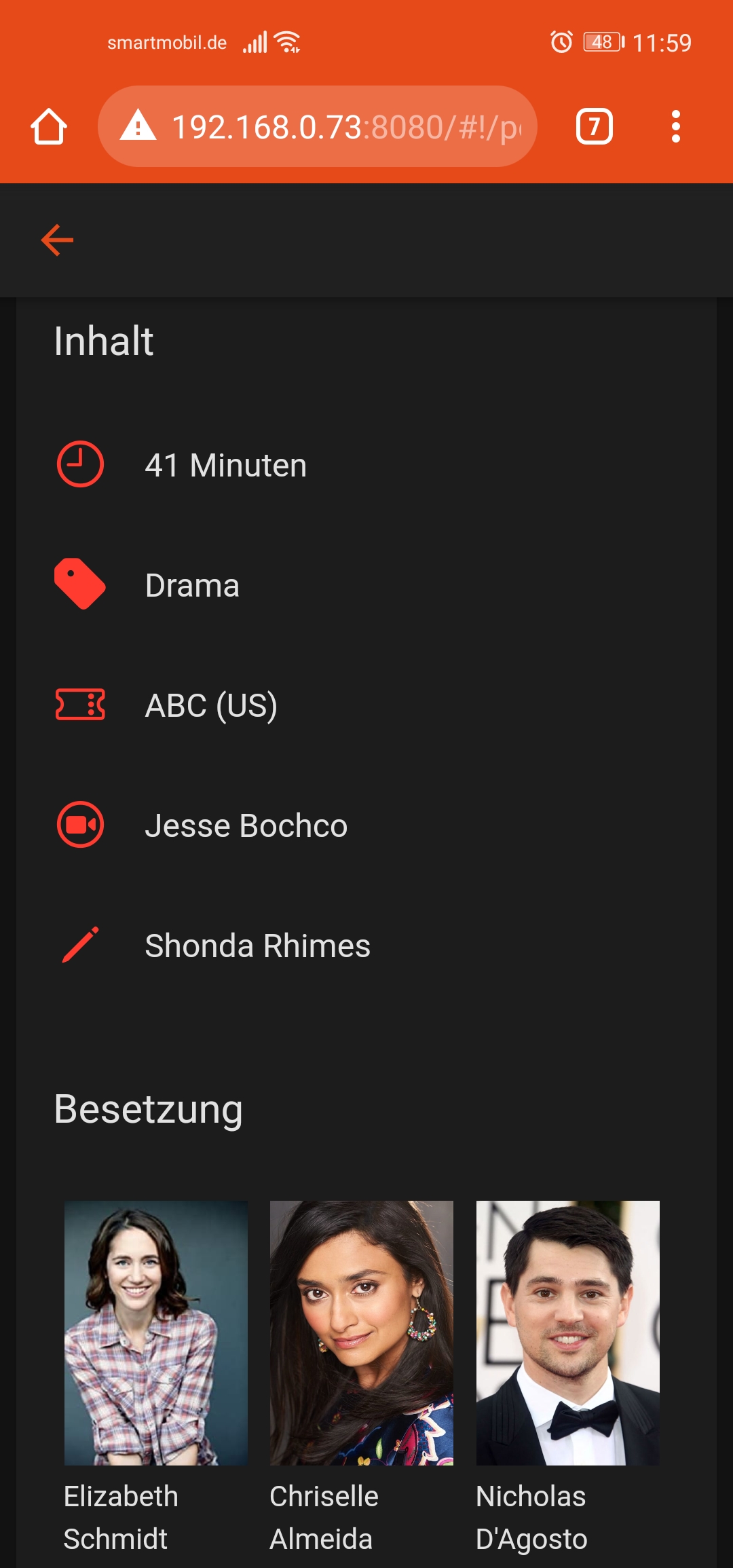

Jetzt kann man auch auf die Schauspieler klicken und man kriegt die Filme / Serien der Schauspieler angezeigt.
Von dort aus können die Filme direkt gestartet werden, Serien abgespielt oder geöffnet werden.

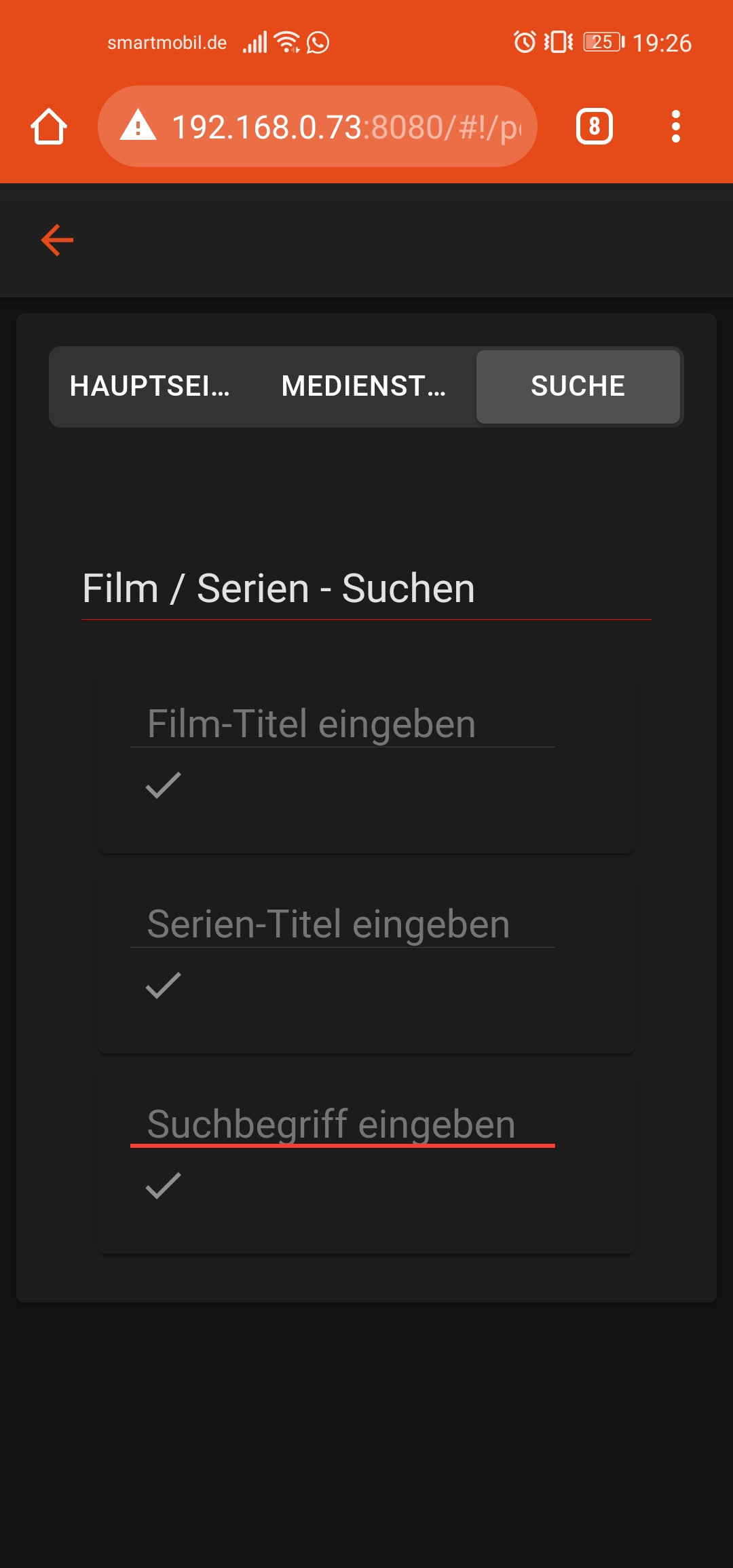

ich würde hier meine Widgets für Openhab zur Verfügung stellen. Das können andere natürlich genauso machen. Das Kodi Widget ist noch nicht ganz fertig. Es fehlen noch Musik und LiveTV.
Filme
Serien
