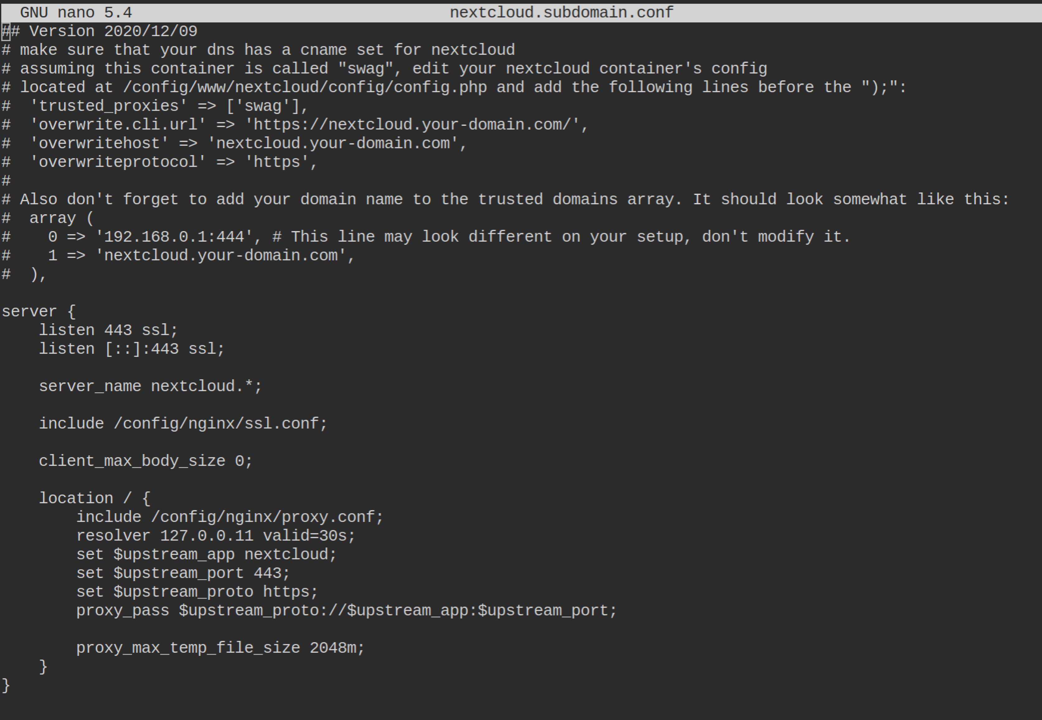

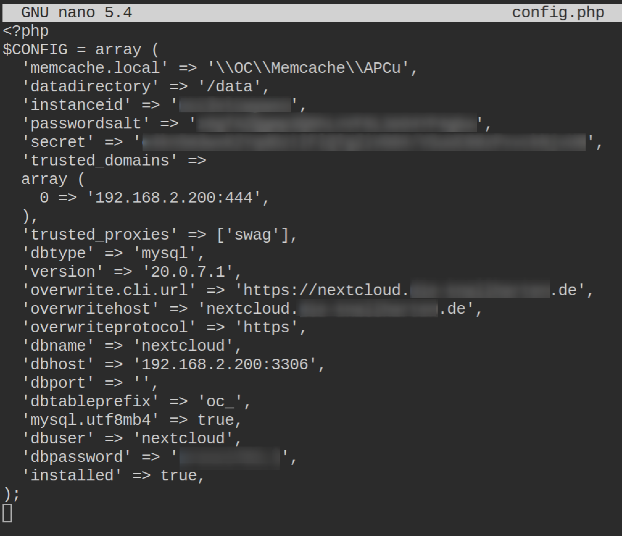

    Nun ging ich Nextcloud betreffend wieder gemäß Anleitung im ersten Video vor, passte die config.php von Nextcloud entsprechend an, und überprüfte bzw. speicherte die nextcloud.subdomain.conf, basierend auf dem Sample:

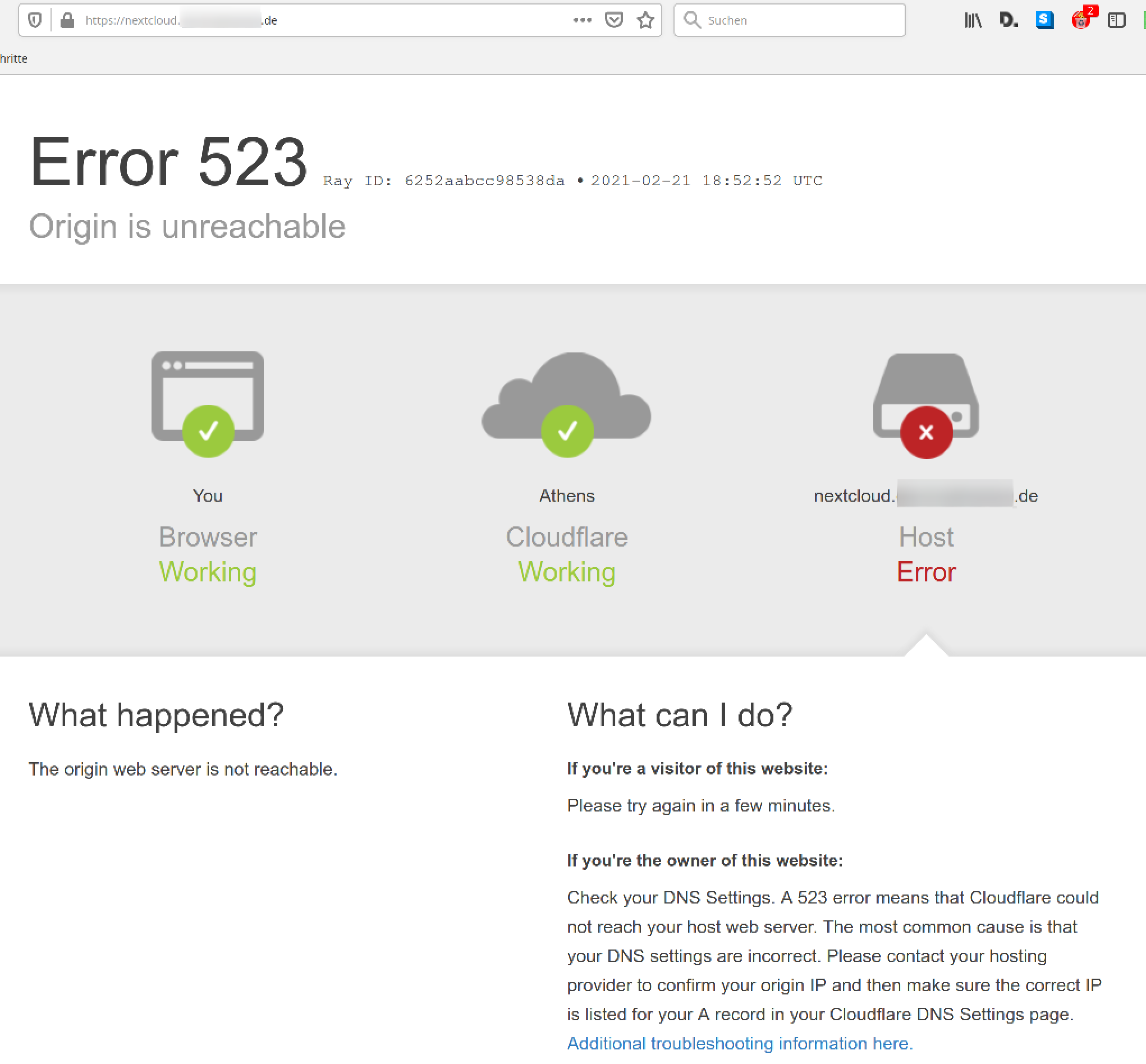

    Leider funktioniert der Zugriff per nextcloud.meinedomain.de nicht, ich erhalte einen Cloudflare Fehler 523:
    Nun frage ich mich natürlich, welche DNS-Einstellungen hier nicht korrekt gesetzt sind?!?
