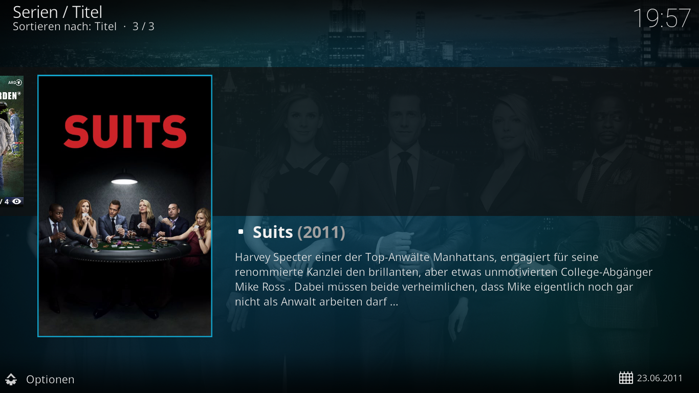

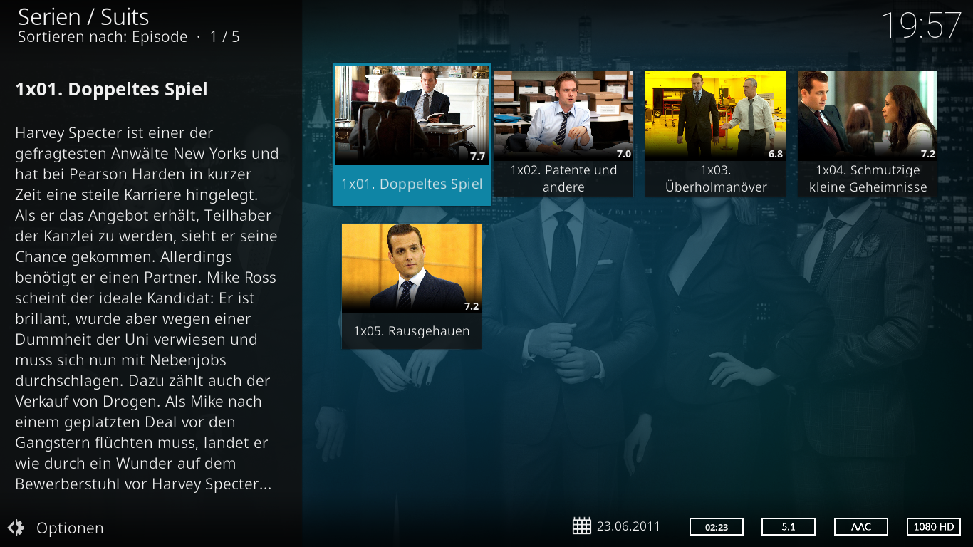

  • Der Ordner muß nach der Serie benannt werden.....
    Und darin die Folgen.
    zB Name des Ordners:
    Suits(2011)
    In dem Ordner zB:
    S01E01.mkv
    S01E02.mkv
    usw.....
    Und ja :) gefühlte 1000 Mal besprochen :)
    zB (mit TVDB gescrapt)
