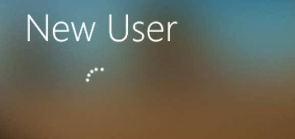

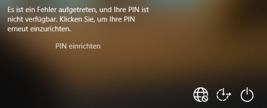

    So, jetzt startet die VM und Windows beschwert sich auf dem Anmeldebildschirm erwartungsgemäß dass die PIN nicht mehr geht:
    Klicke ich auf "PIN einrichten" kommt kurz der Ladekreisel und "New User", dann wieder der gleichen Anmeldebildschirm "PIN Fehler".
    Das ist, auch nach Neustart, eine Endlosschleife.
    Ich finde keine Möglichkeit mich normal anzumelden, also Passwort oder Microsoft-Konto einzugeben.
    Kennt das jemand und hat nen Tipp.

  • Ok, dann werde ich euch mal meine Geheimnisse verraten:
    Nach 1000 Hacks und alles eingebauten Rettungs- und Wiederherstellungsoptionen von Windows habe ich es aufgegeben.
    Die Idee war dann, den PC nochmal direkt von der SSD hochzufahren, das PIN Verfahren abzuschalten und es neu zu virtualisieren.
    Siehe da, auch auf der SSD war das Windows genauso "kaputt". Wohl ein Zufall.
    Allerdings hat der PC Internet und wie durch ein Wunder ;) kommt dann ein Popup um das Konto Online zu "aktivieren".
    Genau das geht natürlich auf der frisch virtualisierten Maschine OHNE Netzwerktreiber, die man mangels Anmeldemöglichkeit auch nicht installierne kann NICHT.
    In Windows dann die PIN Anmeldung ganz rausgschmissen, neu virtualisiert, geht direkt. :)
