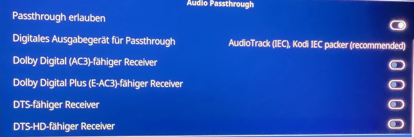

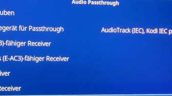

    Ich Passthrough erlaubt, bin mir aber nicht so richtig sicher. Es macht nämlich immer noch einen Unterschied welche Lautsprecherkonfiguration im Kodi ausgewählt wird. Das dürfte doch bei Passthrough gar nicht sein, oder?
    Atmos kommt am Denon aber nur an, wenn im Kodi 7.1 ausgewählt wird. Bei 2.0 rechnet der Denon nur noch virtuell was hoch. Echte diskrete 7 Kanäle + LFE sind dann nicht mehr vorhanden. Imho funktionniert das mit Passthrough nicht richtig.

    Des Weiteren habe ich eine Fehlkonfiguration i.Z.m. Passthrough erkannt. Ich hatte weiter oben, irgend eine Einstellung auf "Fest" gestellt. In der Folge verschwanden vollständig alle Menüpunkte i.Z.m. den Angaben/Fähigkeiten zum AVR. Ich konnte die also weder sehen, noch konfigurieren.
    Nunmehr scheint Passthrough besser zu funktionieren. Atmos wird nun auch im AVR als reines Atmos angezeigt. Bisher war das immer irgend eine Mischform aus Dolby Digital u. Atmos. Da ist der Denon (leider) recht kreativ. Ich habe aber immer noch den Eindruck, dass die Anzahl der Lautsprecher im Kodi einen Einfluss auf die Audiowiedergabe hat. Das widerspricht meinem Verständnis für ein Passthrough.

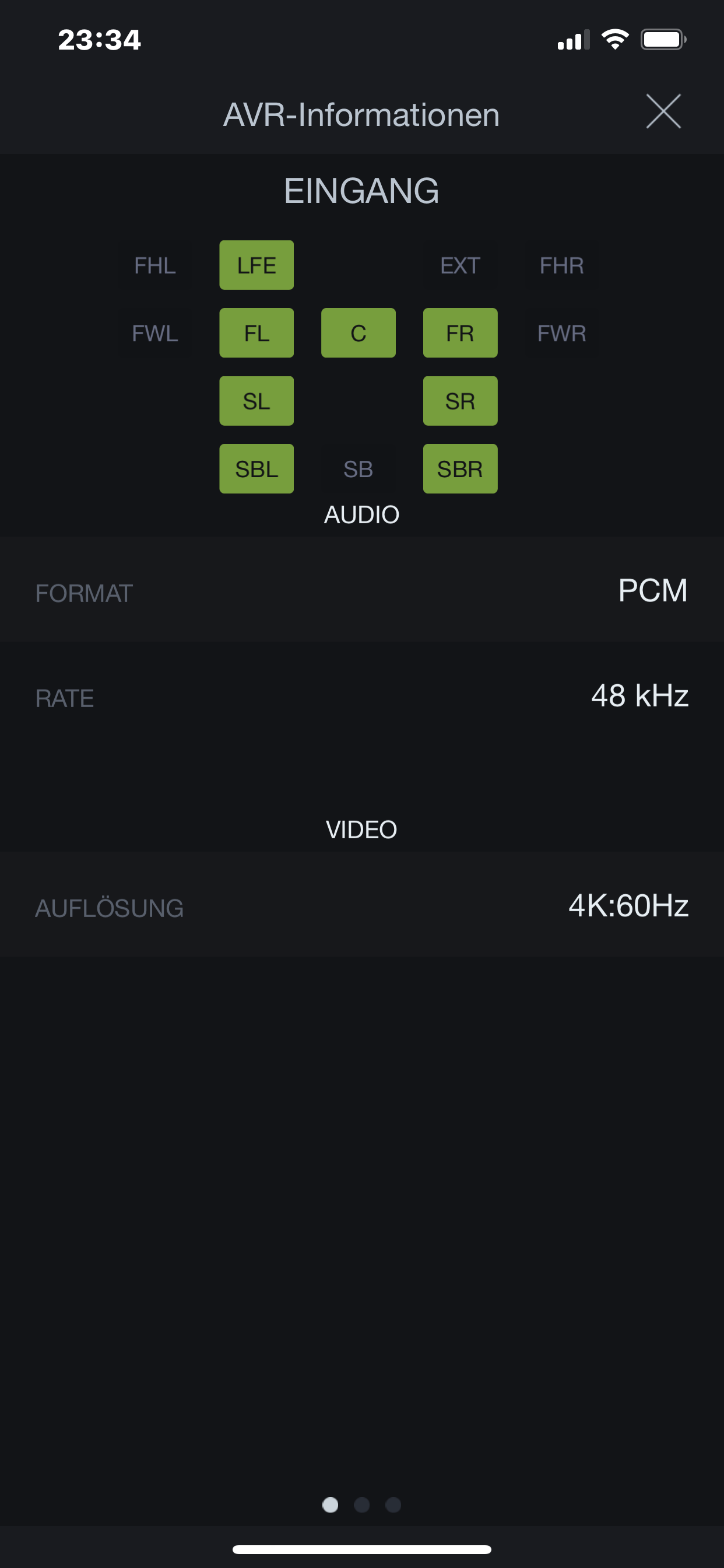

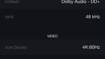

    DTS wird auch vom AVR als DTS-Eingangssignal mit der korrekten Kanalzahl angezeigt.

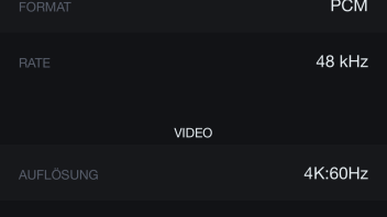

    7.1 Atmos wird als 7.1 PCM angezeigt. Keine Ahnung ob das zu Nachteilen führt. Das originale Kodi zeigt bei diesen Filmen Atmos im AVR an.

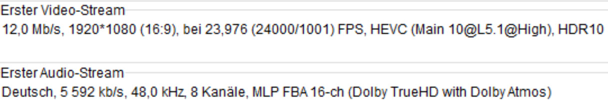

    Ein 90-Minuten-Film 1.080p mit zwei DTS-Tonspuren hat sagen wir mal so zwischen 6GB u. 10GB Gesamtgröße. Die Auflösung solcher Filme liegt um die x800. Die vollen x1.080 mit .x264 verursachen eher so 15 GB u. 20 GB. Solche Dateigrößen versuche ich von vornherein zu vermeiden.
    Es kann der ganze Film aber problemlos laufen und dann kommen Szenen mit irrwitzig vielen, feinen Details und es kommst zum Stocken. Szenen mit Regen sind da anfällig.
    Oder bei Cars von Pixars bei Beginn des Schlussrennens der Stadionüberflug mit den tausenden von "Zuschauern".

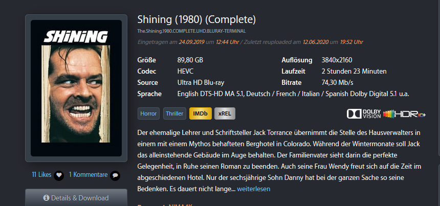

    In echtem 2.160p wird es aber gar nichts. Mit solchen Trailern habe ich das versucht. https://thedigitaltheater.com/dolby-trailers/
    War hoffnungslos. Diese Dinger scheinen aber wirklich recht anspruchsvoll für die Hardware zu sein.
