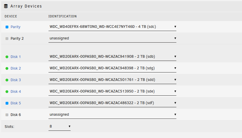

    So sehen meine Array Devices aus, ich habe immer noch nicht verstanden wozu ich die hier "zuordnen" muss, ich denke die sind einfach da, im System, also was macht dieses "Array" hier oben, welche Funktion erfülle ich damit?

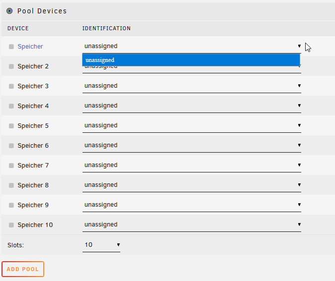

    Darunter dann Pool Devices, alles unassigned, ich kann auch nichts auswählen. Verstehe weder die Funktion, noch wie es eigentlich aussehen sollte.
    Ganz unten dann Array Optionen. Da habe ich es nun zu einer "Invalid Expansion" geschafft. Wie kann ich das alles rausschmeißen und neu beginnen?
  • Array Devices ganz oben stimmt schon mal. Du kannst die Anzahl der Slots auf 7 setzen, dann passt es auch mit der Anzahl der Devices (Platten). Wenn Du auf Disk 1 - Disk 5 vorn klickst, kannst Du Formatierung usw. auswählen. Damit würde ich erstmal weiter machen. Das Parity Laufwerk kannst Du nicht formatieren.
    Die Pool Devices scheinen neu zu sein. Kenne ich nicht.
  • Disk 1 - 4 scheinen i.O. zu sein (grüner Punkt), Disk 5 hat dagegen eine blaue Markierung. Finde erstmal raus, was damit ist.
