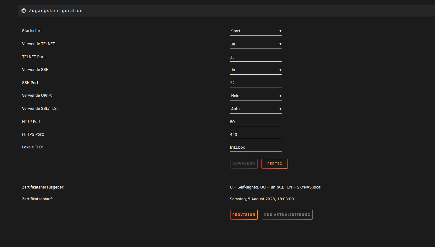

    Und Unraid bietet nicht die Option mit dem DNS Suffix?
  • Soooo,
    Ich glaub ich hab’s...
    in der Datei
    /etc/resolv.conf
    Oben noch einfügen
    domain fritz.box
    Was dann aber passiert, wenn er Neustarten oder so, keine Ahnung...
    Auch wenn man über die GUI was an den Netzwerk Einstellungen ändert, dürfte das überschrieben werden...
    Komisch dass es die Option nicht in der WebGui gibt...
