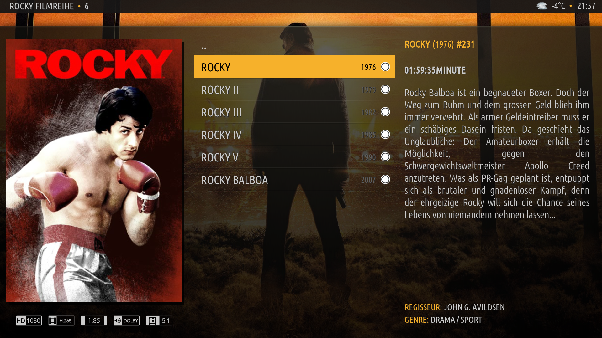

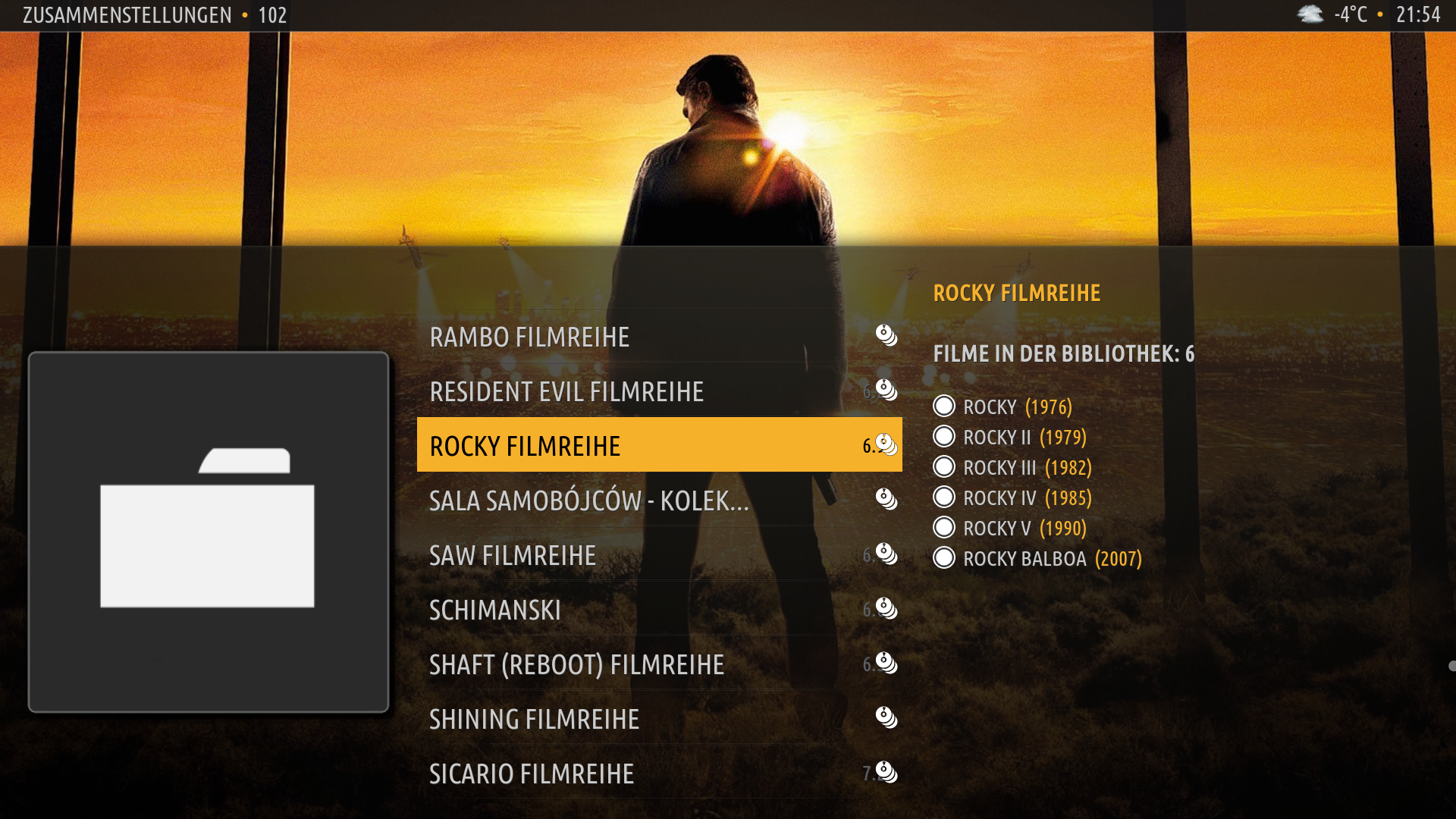

    Alles lief zumeiner zufriedenheit,doch seit den letzten Updates werden plötzlich die Cover ( Bilder ) von Filmsamllungen ( z.B Rocky 1-6) nicht mehr angezeigt, da ist dann nur ein Blankes Feld,daneben steht dann die einzelenen teile und wenn ich drauf gehe sehe ich die Filme auch jeweils mit Cover und allem.
    Es spiel auch keine Rolle welchen Skin ich nehme,immer das gleiche verhalten.
    Hab das ganze nochmal mit 18.9 gegen getestet,da gehts und alles wir mir angezeigt,hab bei beiden Kodi versionen die gleichen einstellungen vorgenommen.

  • Ich hole das Thema noch einmal hoch, nachdem auch ich auf Kodi 19 aktualisiert habe werden die Filmsammlungen bei mir auch ohne Cover angezeigt. Nutze neben dem Mac auch die Shield und FireTV mit Kodi 19 - in allen Kodi 19 Instanzen werden keine Cover für die Filmsammlungen angezeigt. Liegt also nicht an LibreELEC, scheint ein generelles Problem in Kodi 19 zu sein?!

    bin auch auf Kodi v19.0 Matrix gewechselt, allerdings nur auf der Testumgebung.
    Das heißt alles (nfo-Dateien und Bilder) wurde neu eingelesen. Movie-Set-Poster/-Fanart werden korrekt angezeigt.
    Seit v19.0 kann Kodi die Bilder zu Movie-Sets eigenständig einlesen: Movie sets artwork
    Meine Vermutung ist, dass Kodi bei einem upgrade die alte Movie-Set-Bilder Verknüpfung nicht übernimmt.
    Ihr könnt ja mal probieren die Bilder wie im Wiki beschrieben ablegen und danach Kodi den Pfad mitteilen.
    Falls meine Vermutung stimmt, wäre es schon schön wenn das im Wiki stehen würde.
