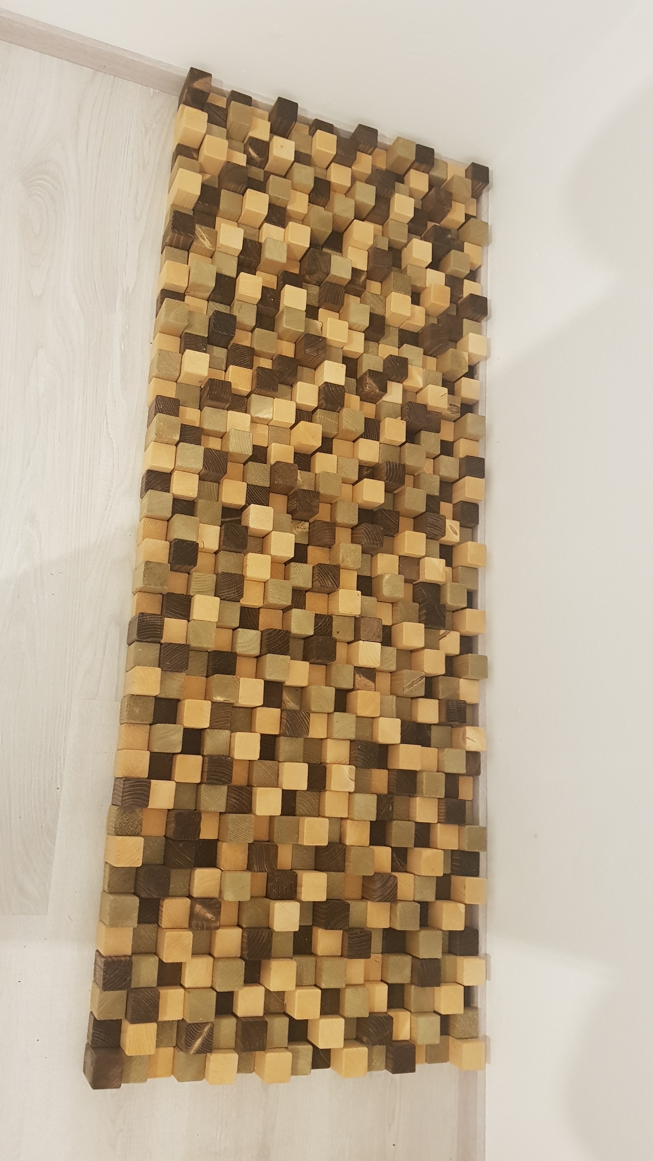

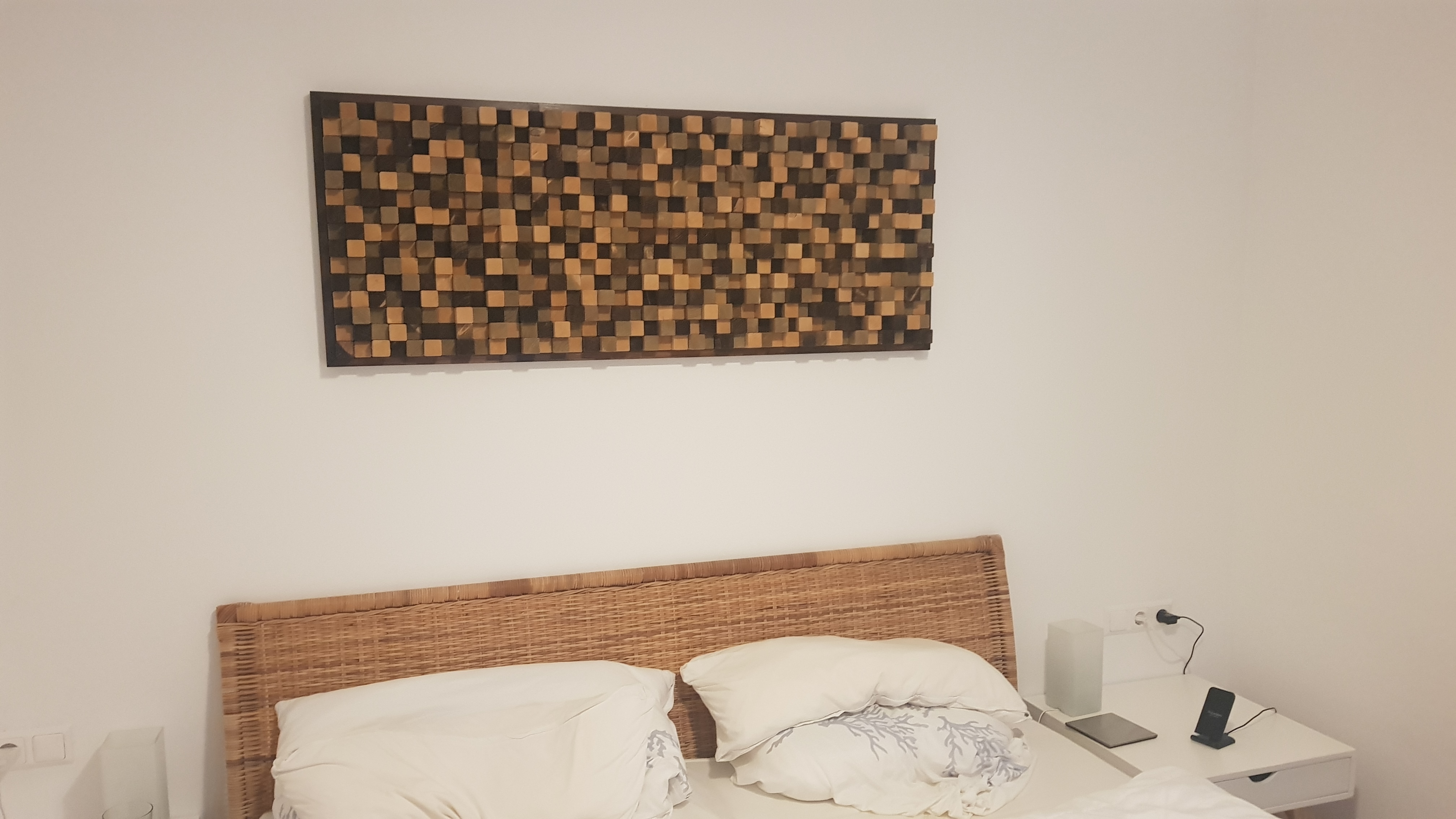

Inspiriert von einem Youtube Video, das ich jetzt nicht mehr finde, habe ich vor einiger Zeit beschlossen ein Holz-Wandbild aus 3,4x3,4 cm großen Holzklötzen zu bauen. Das Ganze ist jetzt fertig.

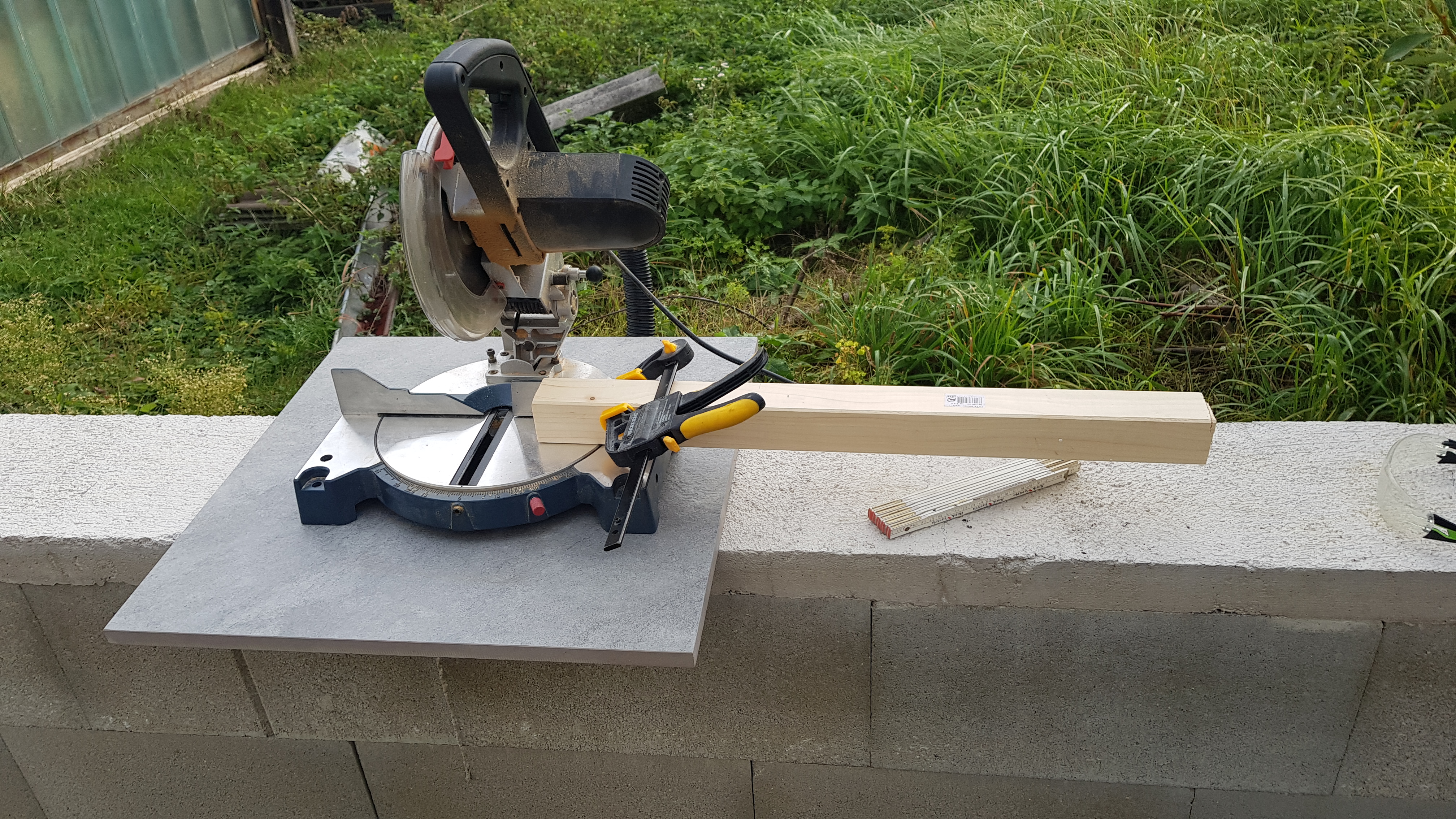

Verwendet werden wie gesagt 3,4x3,4 cm breite Hölzer, die mit der Gehrungssäge in 3, 5 und 7 cm Hohe Klötze geschnitten werden.
Ein Reststück dient als Stopper um nicht immer messen zu müssen.

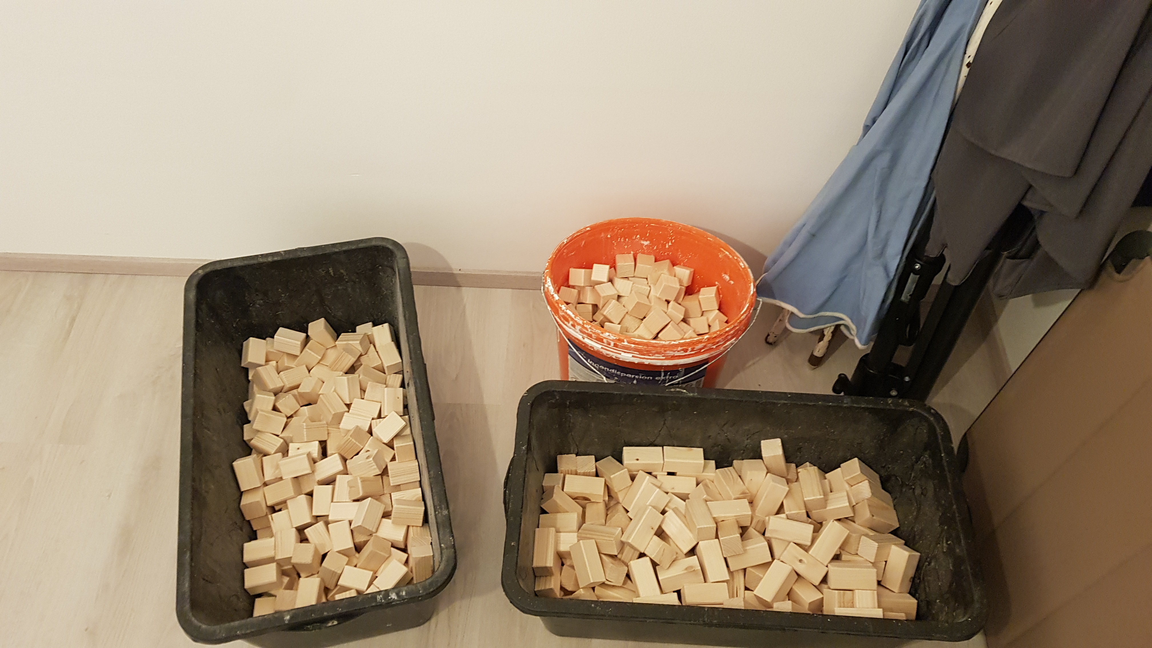

Das ergibt einen Ganzen Haufen (über 600) Würfel
Die Kanten dieser Würfel musssten alle noch gebrochen (gefast) und die Oberseite verschliffen werden. Davon habe ich keine Fotos. Dafür habe ich eine Bohrmaschine fixiert und einen Schleifteller eingespannt. Eine Sauaubeit, da es über 2400 Kanten und 600 Oberflächen waren.

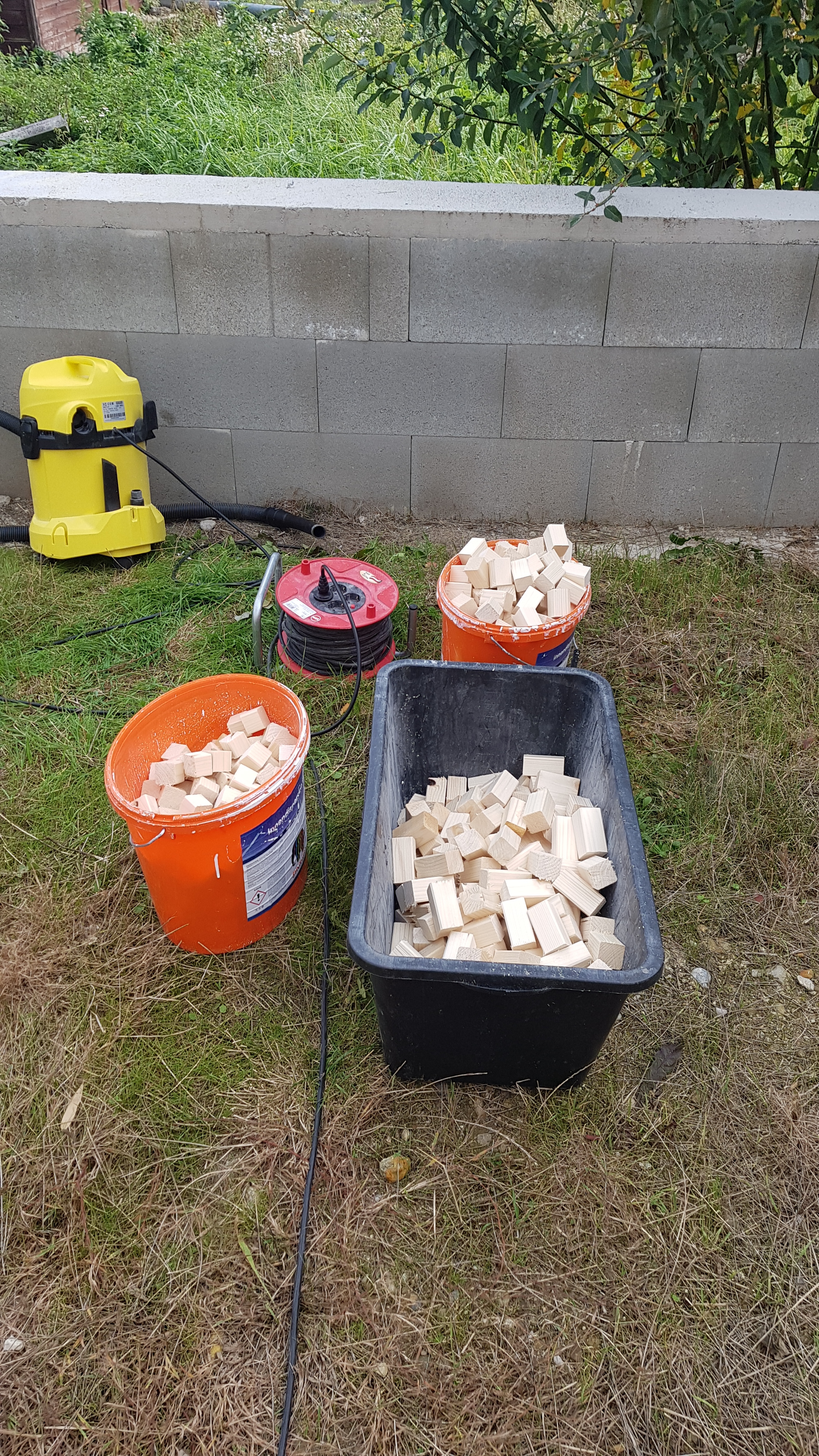

Jetzt mussten die Würfel in drei verschiedene Brauntöne gefärbt werden, damit sie ins Schlafzimmer passen. Zuvor habe ich die Würfel in je 3 gleich große Teile abgezählt. Ergibt 9 Haufen.
