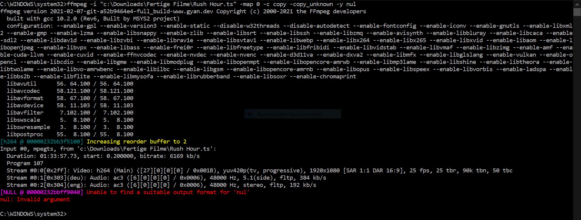

    ich habe es mal probehalber unter Windows installiert und kann FFmpeg mit der Eingabeforderung aufrufen.
    Was ich aber nicht begreife wie aber muss ich den Pfad der Videodatei angeben die ich überprüfen möchte.
    Die Datei heist z.b: Rush Hour und befindet sich auf C:/Downloads/Fertige Filme
    Vielleicht probier ich es auch mal demnächst direkt auf der Enigma 2 Box funktioniert das mit dem reparieren der Fehler gut?
    MFG
  • Code

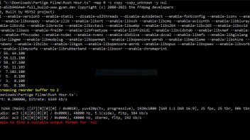

    ffmpeg -i "c:\Downloads\Fertige Filme\Rush Hour.ts" -map 0 -c copy -copy_unknown -y nul
    Wie gut das Reparieren funktioniert, hängt davon ab, wieviele Fehler in der Aufnahme sind und welcher Art die Fehler sind. Wenn das Signal einfach schlecht war (starker Schneefall ...), kannste nix machen. Artefakte kann man auch nicht wirklich wegkriegen. Aber kann halt bisweilen eine abspielbare Video-Datei rauskommen, was vorher komplett hängen blieb.

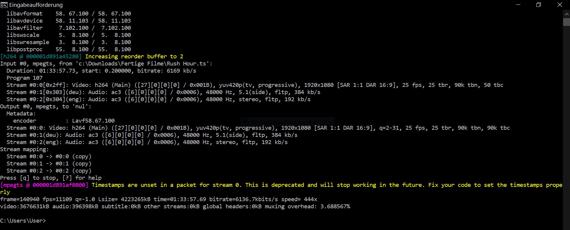

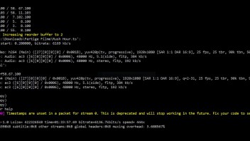

  • Dann
    ffmpeg -i "c:\Downloads\Fertige Filme\Rush Hour.ts" -map 0 -c copy -copy_unknown -y -f mpegts nul
    oder
    ffmpeg -i "c:\Downloads\Fertige Filme\Rush Hour.ts" -map 0 -c copy -copy_unknown -y loeschmich.ts
    Ich gehe davon aus, dass du ts-Format hast (wegen Duo 4k Aufnahme).
  • Das interpretiere ich als fehlerfreie Aufnahme (aus Sicht von ffmpeg). Wenn ffmpeg "echte" Fehler findet, sieht es anders aus ...

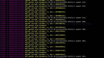

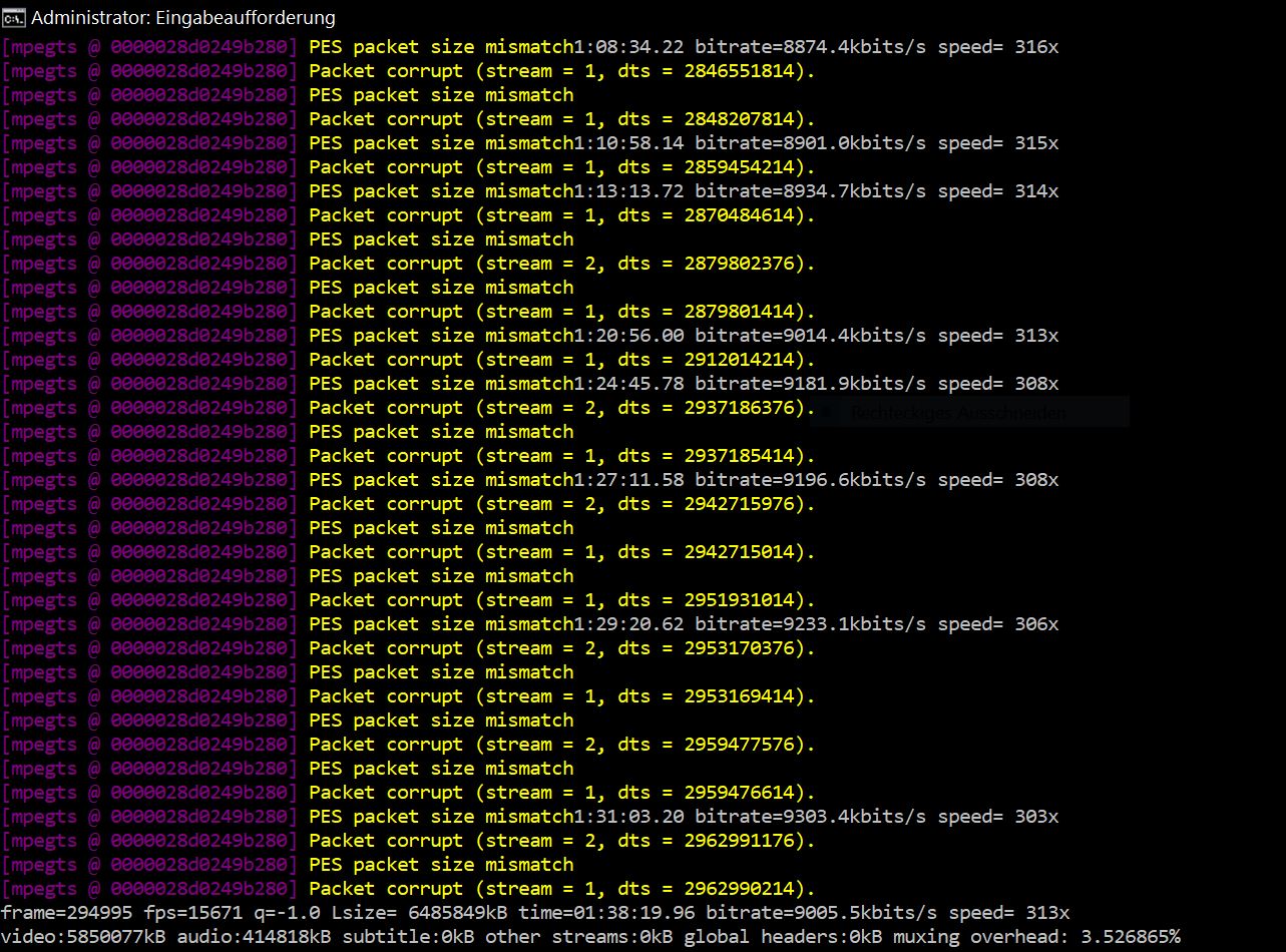

  • Beispiel fuer vergeigte aufnahme.
    [mpegts @ 0xd29d580] PES packet size mismatchime=00:27:35.33 bitrate=13173.3kbits/s speed= 135x
    Last message repeated 1 times
    [NULL @ 0xd2bff40] Junk in packet
    [mpegts @ 0xd29d580] PES packet size mismatchime=00:29:20.09 bitrate=13155.4kbits/s speed= 132x
    Last message repeated 3 times
    [mpegts @ 0xd29d580] PES packet size mismatchime=00:30:15.11 bitrate=13166.7kbits/s speed= 131x
    [mpegts @ 0xd29d580] PES packet size mismatchime=00:30:56.93 bitrate=13178.5kbits/s speed= 129x
    [mpegts @ 0xd29d580] PES packet size mismatchime=00:31:46.55 bitrate=13201.8kbits/s speed= 128x
    [mpegts @ 0xd29d580] PES packet size mismatchime=00:32:24.11 bitrate=13202.4kbits/s speed= 127x
    [mpegts @ 0xd29d580] PES packet size mismatchime=00:33:00.83 bitrate=13215.0kbits/s speed= 125x
    [mpegts @ 0xd29d580] PES packet size mismatchtime=00:34:26.65 bitrate=13209.1kbits/s speed= 122x
    [mpegts @ 0xd29d580] PES packet size mismatchtime=00:36:01.47 bitrate=13154.5kbits/s speed= 121x
  • Liese sich das reparieren??
  • Habe jetzt auch mit dem Thema rumgespielt, weil ich Aufnahmeprobleme habe:
    Selbst wenn ffmpeg nur " PES packet size mismatchime", dann kann das ein sichtbares Artefakt im video sein. Und die Zeit, die ffmpeg angibt stimmt auch nicht wirklich. Ich habe da bei einer Aufzeichnung fehler im Bild ca. 30 sekunden vor der Angabe von ffmpeg gesehen.
    Ich sach mal so:
    Bei Aufnahmen, die unbesehen in einem Archiv landen sollen zum spaeteren Geniessen wuerde ich Aufnahmenmit > 0 Fehlern filtern und dann gleich die Anzahl fehler notieren. Wenn die Anzahl niedrig genug ist und die Aufzeinung einmal genug, dann guckt man sich die halt an und entscheidet dann, ob die archivierungswuerdig ist.
    Wenn das eine Aufzeichnungist, die mal angeschaut und dann geloescht wird kann man vielleicht einfach nur die Anzahl Fehler notieren und vielleicht bei einem relativ hohen thresshold aussortieren.
