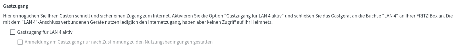

Mmmhh das scheint alles nicht so einfach zu werden, wie ich es mir eigentlich vorgestellt habe. Laut AVM funktioniert das mit der Fritzbox nur, wenn die FritzBox die Internetverbindung selbst herstellt

So war es eigentlich von mir gedacht, das Gast-LAN etc. funktioniert aber nur, wenn die FritzBox den Internetzugang selbst herstellt.
