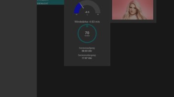

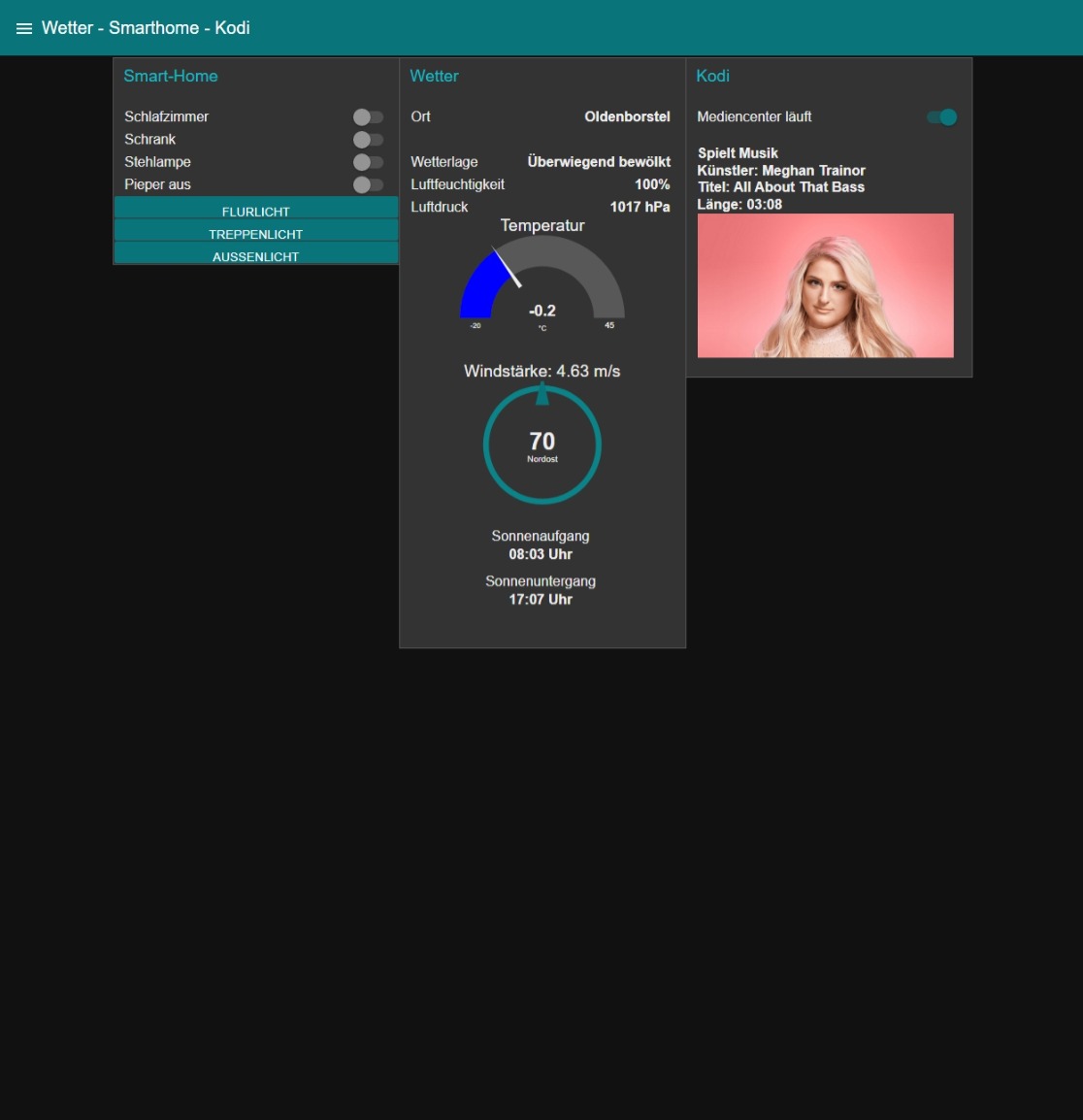

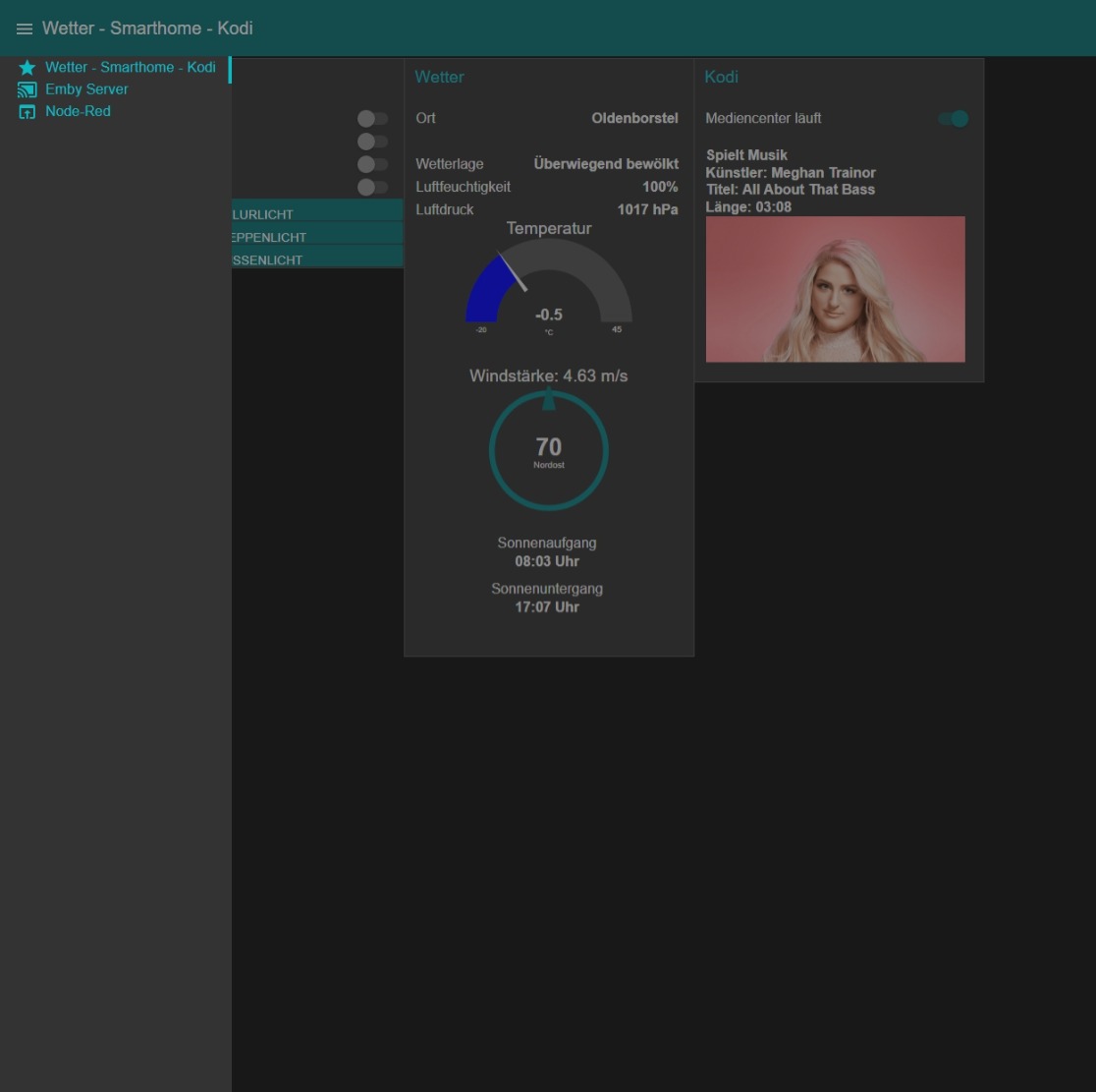

    Das ist mein Dashboard.

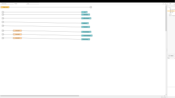

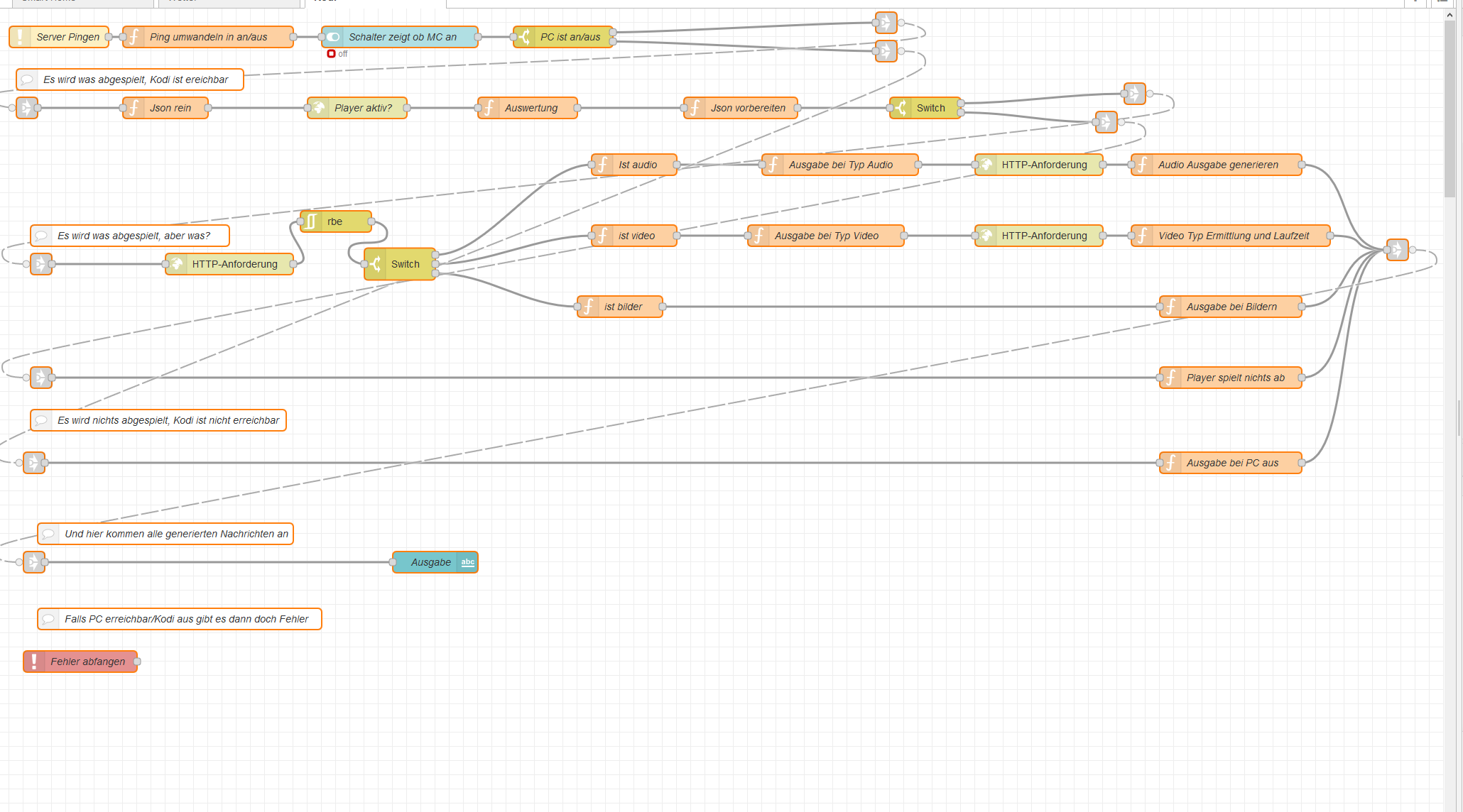

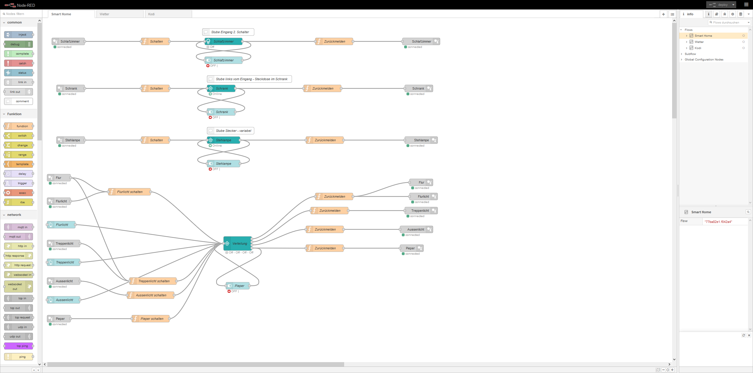

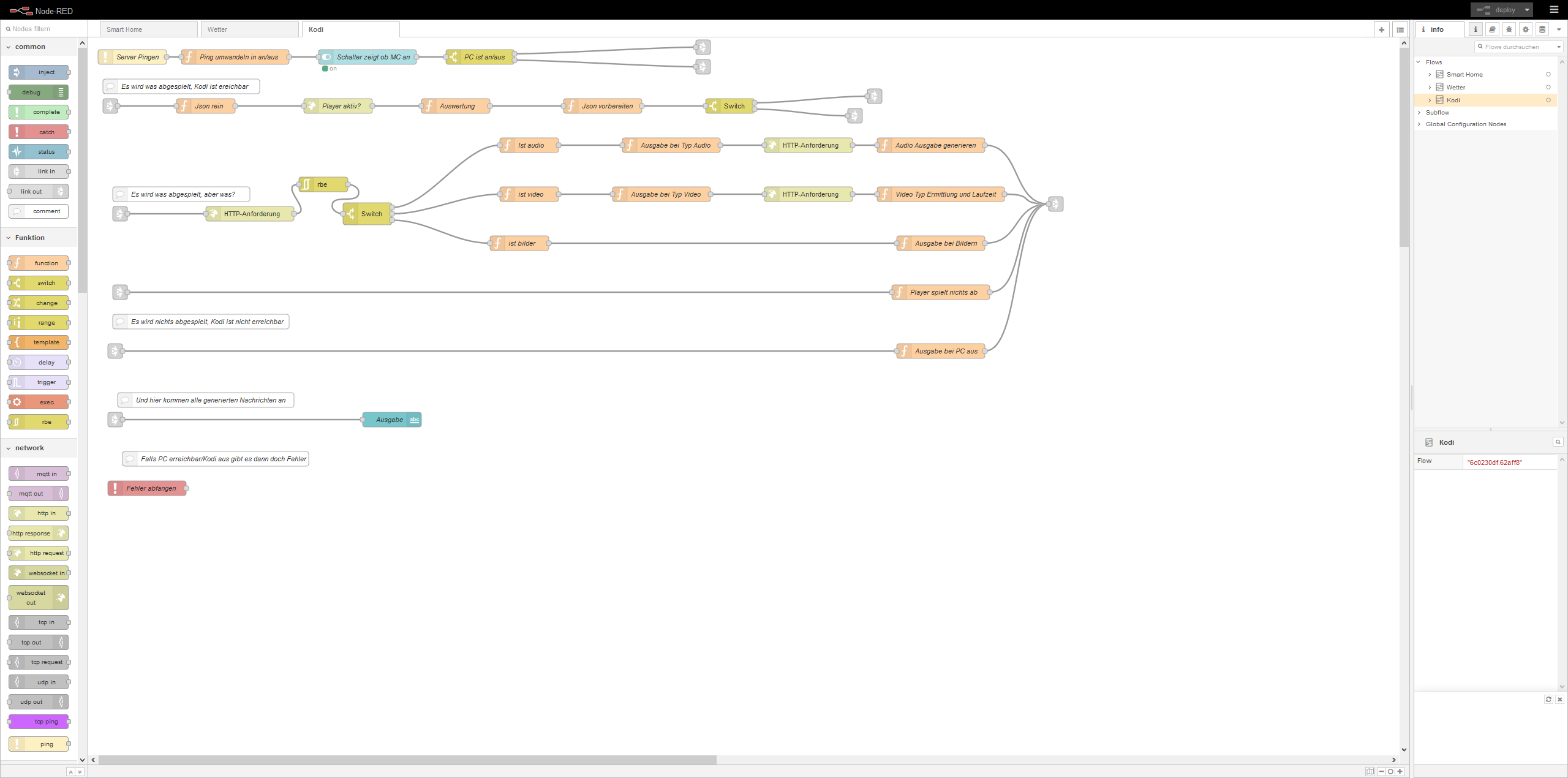

    Das ist die dazu gehörene Programmierung:

  • Es gibt ein Kodi Binding, ich mache es aber per Hand.
    Ich frage die Daten alle 5 Sekunden ab wenn der Server erreichbar ist und sortiere dann je nach Inhalt.

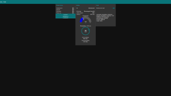

    Dann pass ich auch die Ausgabe an. Wie Musik aussieht, sieht man oben.

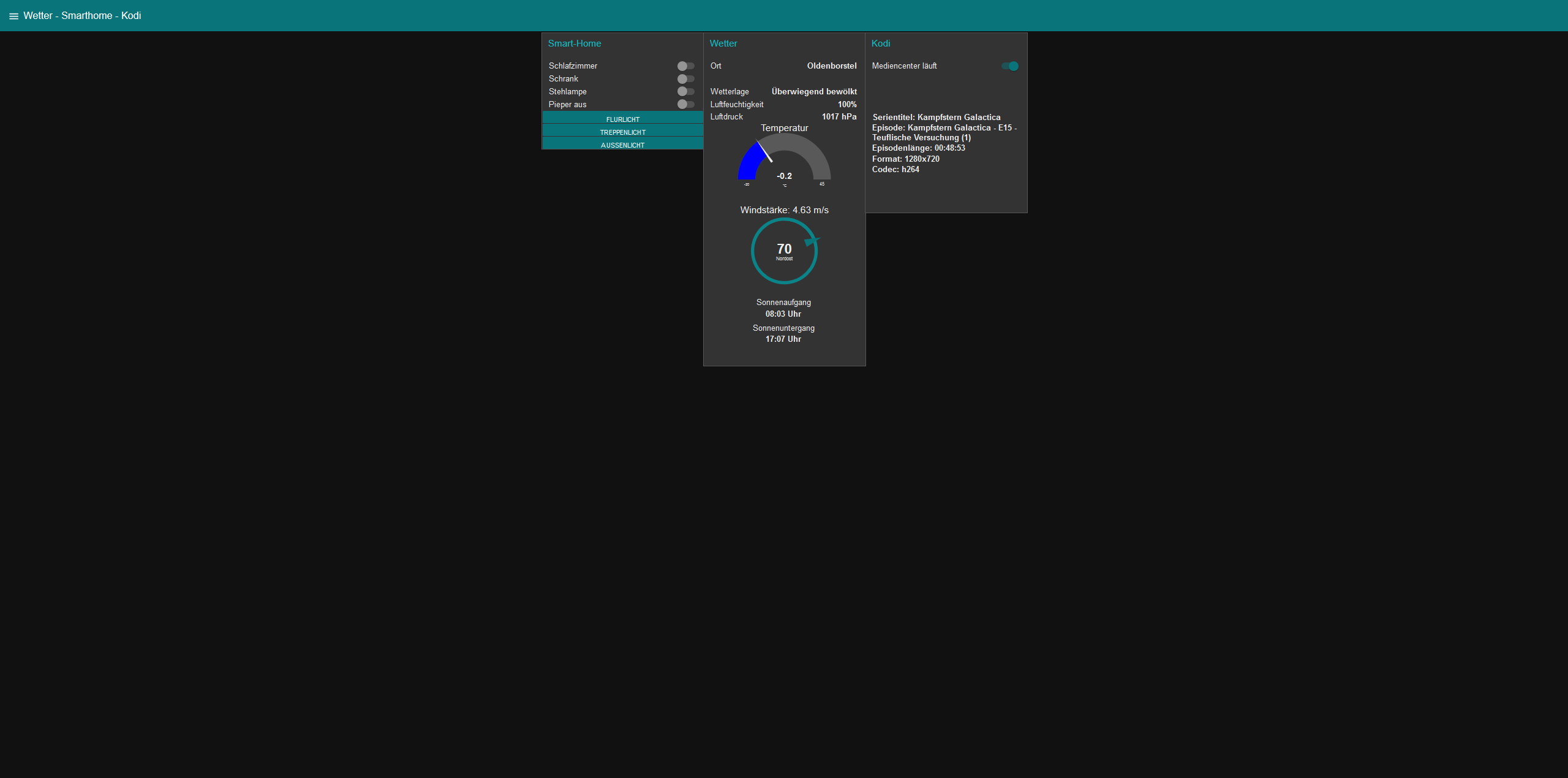

    Dies wäre ne Serie
    Dies dann ein Film.
    Bin noch dabei ein paar Sachen einzubauen^^ Bin halt ne Bastlerseele.

  • Ja nur wie kriegst du die Verbindung zu deinem kodi? Läuft das sehr wahrscheinlich über die json rpc API oder?
    Jap das ist ein einfacher JSON Request:
    http://192.168.123.101/jsonrpc?request={"jsonrpc": "2.0", "method": "Player.GetActivePlayers", "id": 1}
    da bekomme ich dann folgendes Item raus:
    {"id":1,"jsonrpc":"2.0","result":[{"playerid":1,"playertype":"internal","type":"video"}]}
    type kann dann audio,video picture sein.
    Danach frage ich dann je nach typ alle anderen infos ab.
    {"jsonrpc": "2.0", "method": "Player.GetItem", "params": { "properties": ["title", "album", "artist", "season", "episode", "duration", "showtitle", "tvshowid", "thumbnail", "file", "fanart", "streamdetails"], "playerid": 1 }, "id": "VideoGetItem"}
    Und das Ergebnis werte ich dann aus.

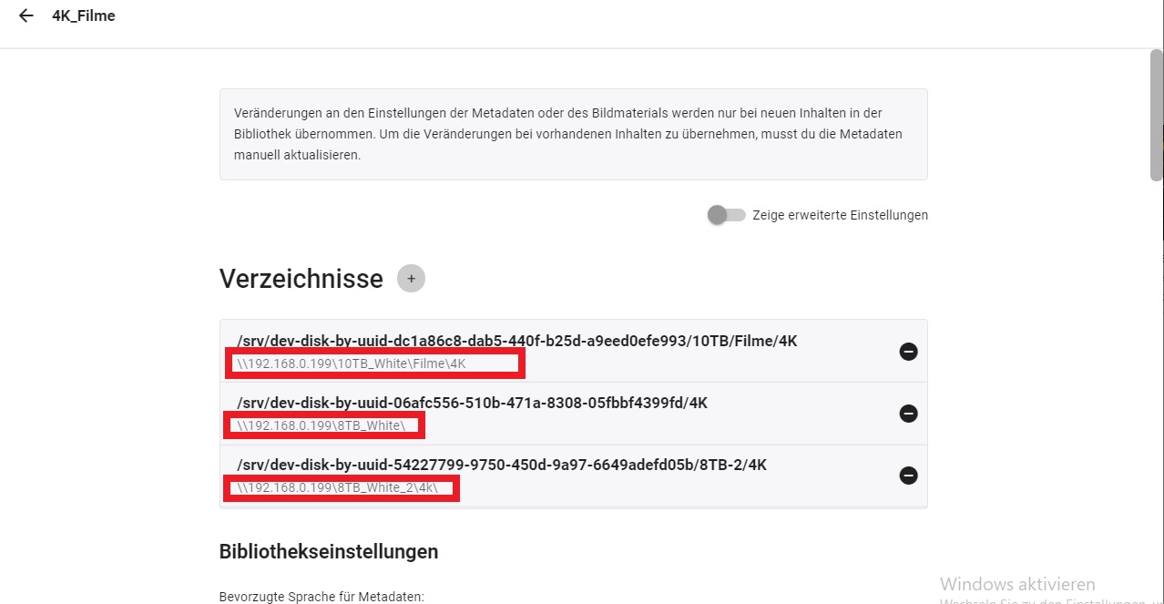

    Mit nativ meinst du Embycon?
    Edit
    Ne du meinst du die Addon Einstellung.
    Da muss ich dann auch die smb Pfade bei den Bibliotheken angeben wie ich das gelesen habe oder?
