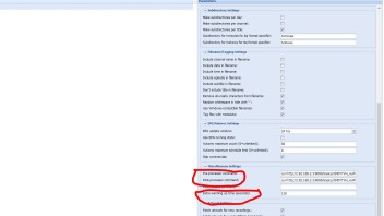

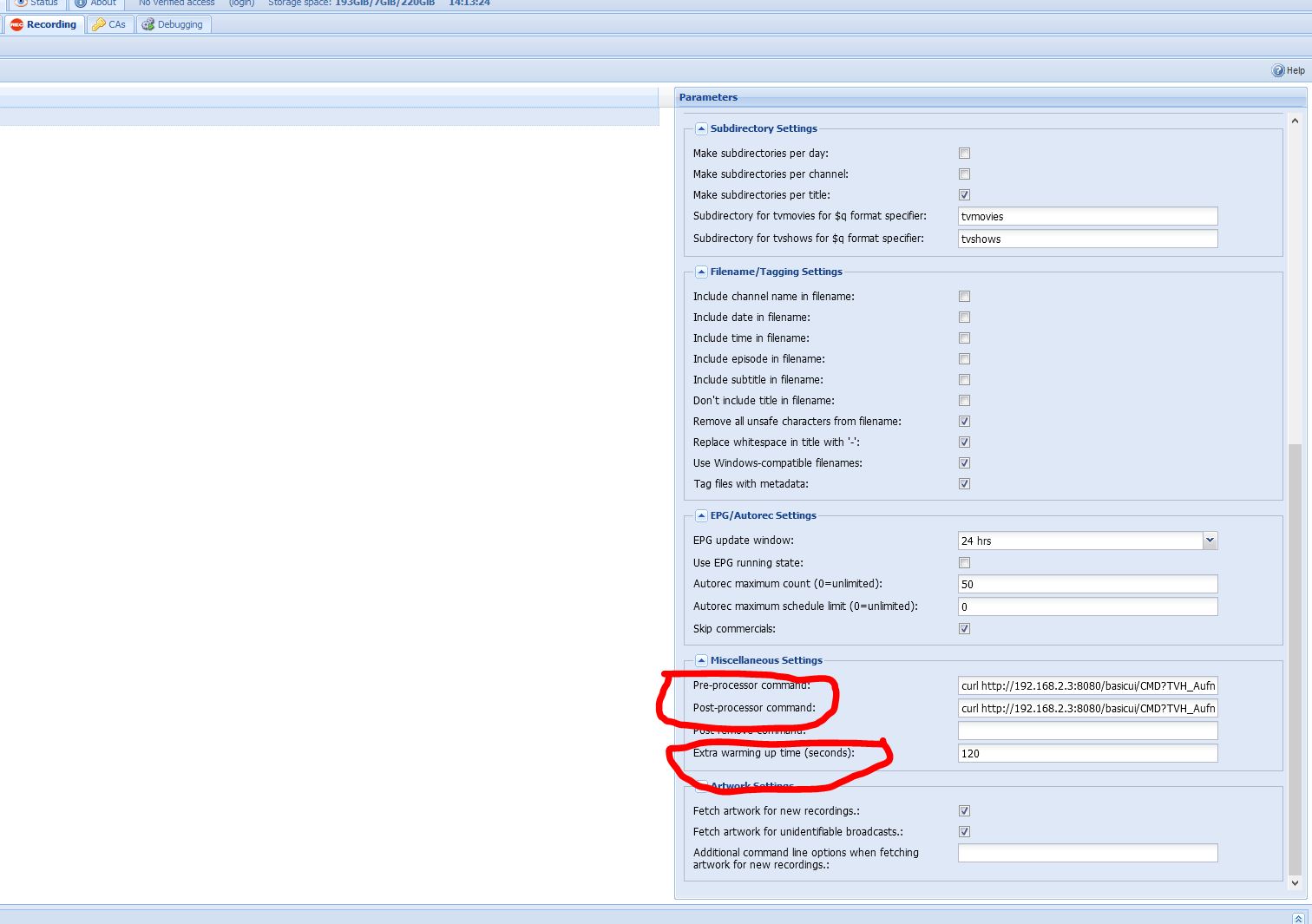

  • ich schalte den digibit mit tvheadend bei aufnahmen per curl "indirekt" ein. curl betätigt in meiner openhab umgebung einen virtuellen schalter, der wiederum eine sonoff steckdose.
    siehe screenshot pre processor command. darunter ist auch ein wert "extra warmup time" nutzbar. der umgeht genau das genannte problem....aufnahme will starten und digibit noch nicht fertig.
    digibit steckdose aus wird bei mir nach aufnahmen ebenfalls mittels curl erledigt. die openhab umgebung prüft natürlich vorher noch ob eine andere aufnahme läuft oder jemand tv glotzt.
    Nun habe ich noch beim Aufnehmen die Einstellungen "Preprozessor-Kommando" und "Kommando zur Nachbearbeitung" gefunden.
    Ich weiß allerdings nicht, wie viel früher der "Pre" Command ausgeführt wird, finde dazu auch nichts. Bin also weiterhin skeptisch, ob ich damit zuverlässig schalten kann.
    pre processor command wird punktgenau zum start deiner aufnahme inkl deiner gewählten vorlaufzeit in tvh ausgeführt. nutzt du zusätzlich warmup time wird die zusätzlich vorne rangehangen.
