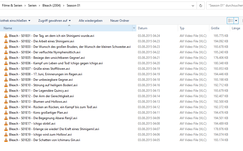

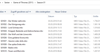

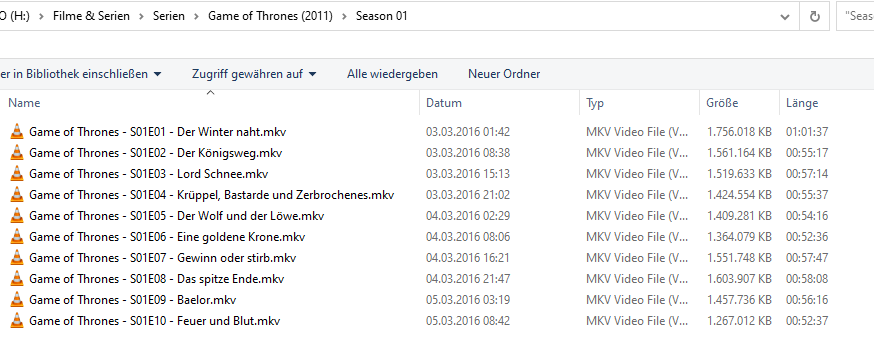

    Aber siehe da, es wird VIEL nicht erkannt. Ich habe alle Serien und Filme mit FileBot benannt und auch mit dem Format was ich in etlichen Tutorials gelesen habe. Es werden ja auch ein paar Folgen erkannt aber eben nicht alle. Warum nicht?

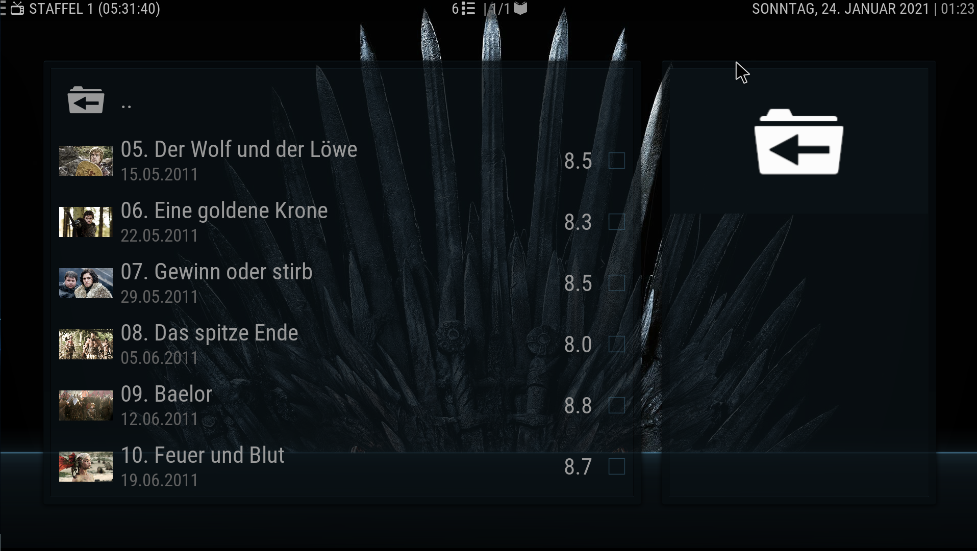

    Beispiel Game of Thrones Staffel 1 Folge 1-4 fehlen:

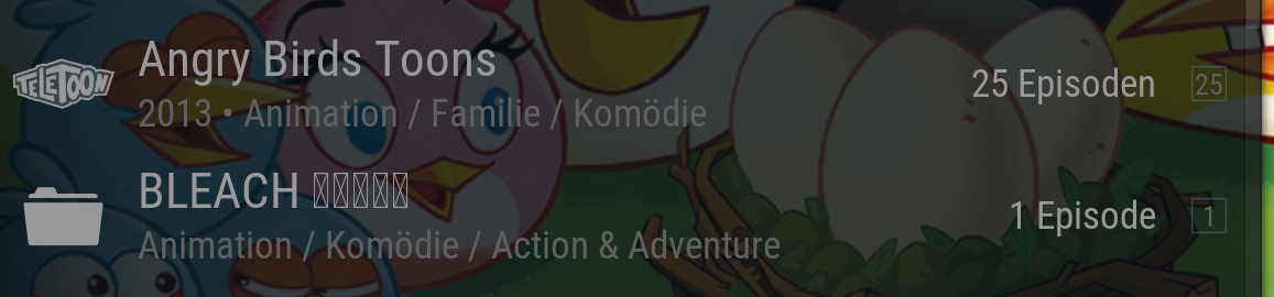

  • Habe nun nochmal die Quelle entfernt und nochmal eingefügt. Die Folgen von Game of Thrones sind nun da, und in der Regel auch die anderen. Lediglich 3 Animes fehlen, die zwar auch alle korrekt benannt und bei TheMovieDB verfügbar sind.

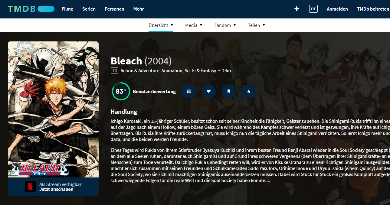

    Ich habe also nochmal versucht nur diese 3 Ordner der Animes hinzuzufügen, aber für Bleach legt er einen Ordner mit einem Video an und "Sword Art Online" fügt er die Videos ein, aber benannt nach "1x01 Episode 1" in einem Ordner Namens "Angry Birds Toons". Den dritten Anime "Code Geass" da macht er gar nichts.
