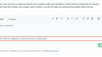

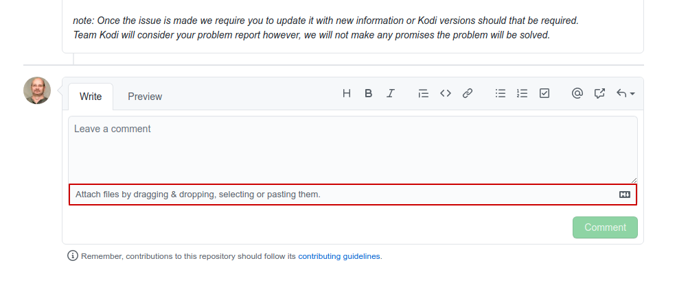

  • Deine Links zu den Bildern auf Github laufen ins Leere. Die haben hier im Forum schon Probleme gemacht. Wenn Du die 7z direkt in den rot markierten Bereich ziehst, werden die Bilder direkt auf Github hochgeladen. Deine Beiträge (Issues) kannst Du natürlich nachträglich bearbeiten.
