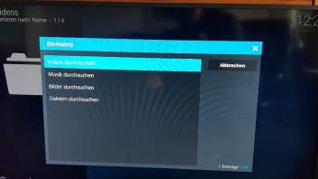

    ich habe an meinen Raspberry eine lokale Festplatte ("Elements") angeschlossen, auf der Festplatte sind meine Filme. Nun habe ich wohl unwissentlich eine Einstellung geändert, jedenfalls kommt seit einigen Tagen beim Starten von Kodi zunächst eine Abfrage (s. Foto), ob ich die Festplatte nach Videos / Musik / Bilder / Dateien durchsuchen möchte. Wie kann ich diese Abfrage (wieder) unterdrücken?
    Ich bin durch alle Einstellungen geturnt und habe nichts gefunden, eine Google Suche brachte auch keine brauchbaren Ergebnisse. Bin für jeden Tipp dankbar.

  • don: Seltsam ist doch aber, dass die Abfrage über Wochen nicht kam und erst seit den letzten Tagen erscheint, muss sich da nicht was geändert haben? (Soll heißen: Hab ich da blöderweise einen Schalter umgelegt, dessen Auswirkungen ich nicht kannte...?)
  • Einstellungen - Medien - Bibliothek - Videobibliothek beim start surchsuchen deaktivieren...

  • @namtih, hordesprime:
    Die Einstellungen kenne ich und hab sie schon sowohl ein- als auch ausgeschalten, beides hat nichts genutzt, das Popup kommt dennoch.
    Doppelte Verneinungen sind ja immer ein wenig unklar (Durchsuchen deaktivieren ein/aus...? Durchsuchen aktivieren ein/aus wäre meines Erachtens klarer, aber nun ja).
    Neben der Festplatte habe ich noch andere Quellen (Netzwerklaufwerk eingebunden per SMB), das Popup fragt aber nur nach der Aktualisierung der Festplatte "Elements" - daher hat es anscheinend nur mit ihr zu tun und nicht mit "Medien an sich", für die Festplatte Elements gibt es aber keine eigenen Einstellungen bezüglich der Durchsuchung, jedenfalls habe ich nichts dazu gefunden.
    Hat vielleicht noch jemand eine Idee? Wäre super...

  • Ansonsten kannst du auch ein [definition=12,7][definition='1','1']debuglog[/definition][/definition] erstellen und hier anfügen oder selber prüfen.
    Dort sollte dann eigentlich erkennbar sein, was beim Start aufgerufen wird.
  • Nathaniel: Addons habe ich geprüft, aber nichts passendes gefunden.
    namtih: [definition=12,7][definition='1','1']debuglog[/definition][/definition] habe ich erstellt, bin mir nicht sicher, ob ich die richtige Stelle gefunden habe, ich denke aber, hier gehts um das besagte Popup - kommt man damit weiter?:

  • Nicht unbedingt. Ich hätte erwartet, dass man davor sieht wodurch diese Prozesse gestartet werden. In deinem Abschnitt sieht man nur, dass er was macht.
    Wenn du magst, häng sonst mal das komplette [definition=12,7][definition='1','1']debuglog[/definition][/definition] hier ran.

  • Das ist aber diesmal kein [definition=12,7][definition='1','1']debuglog[/definition][/definition], Großer :/
    Edit:
    Ich sehe aber, dass du ein Addon namens "service.libraryautoupdate" installiert hast. Ich glaube, dass ist nicht Standard, sondern zusätzlich installiert, oder?
    Ist dort was in den Einstellungen zu finden oder mal testweise deaktivieren?

    Tja, die Datei kommt, wenn ich wie unter "[definition='1','4']Debuglog[/definition] einschalten" das [definition='1','4']Debuglog[/definition] einschalte.... tatsächlich sind da ja aber ganz andere Einträge als bei meinem ersten Teil-Debug-Log, das ich gepostet habe. Ich hab das Protokollieren nochmal eingeschaltet (s. Anhang), aber auch da steht glaube ich nichts neues drin, oder?
    Library Auto Update (robweber -1.1.0) habe ich deaktiviert, nutzt nicht, das Popup kommt weiterhin. Was mir aber auch noch aufgefallen ist, ist dass "The Movie Database" zwei Mal in der Liste vorkommt, als Version Team Kodi 5.2.6 sowie Team Kodi 3.5.12, weder der eine noch der andere Eintrag lassen sich Deaktivieren oder Deinstallieren. Ist das normal, dass es zwei Einträge gibt, oder liegt vielleicht darin die Ursache?
