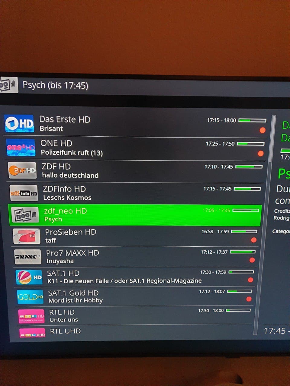

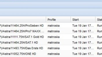

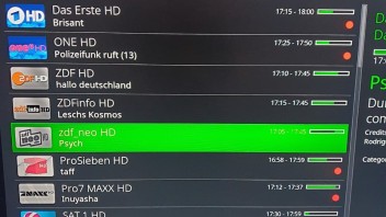

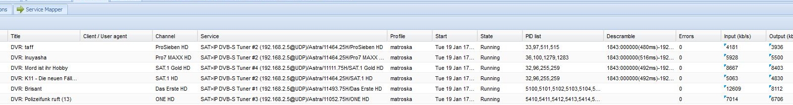

  • 2 Sender schauen oder 2 Aufnehmen, oder 1 schauen 1 aufnehmen. Mehr geht eh nicht, da ich nur 2 Kabel vom LNB nach unten in den Keller habe.
    Es geht durchaus mehr. Mit zwei Tunern kommt man schon relativ weit. Schließlich kann ein Tuner eine ganze Sendergruppe aufzeichnen.
    Ich habe hier eine "Digital Devices Octopus Net" als Sat>IP Server laufen. Auf einem kleinen "Server" läuft DVBViewer Mediaserver. Der wiederum versorgt dann (Kodi) Clients im LAN.
    Früher, vor der Octopus und zu VDR Zeiten, hatte ich auch USB-Geräte laufen. Funktionierte problemlos.
