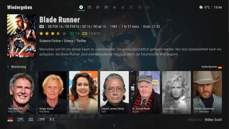

    und wenn der Film abgespielt wird und dann in die Information wechsel, sieht das so aus:
    "Bild 1"

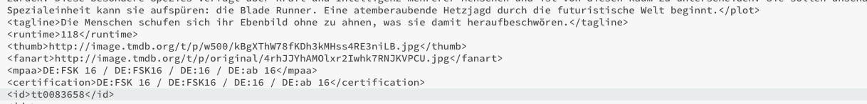

    ja nun sind die Angaben auch in der nfo. Das war vorher leider nicht der Fall. Aber trotzdem wird auch nach Aktualisierung der Bibliothek keine FSK angezeigt.
    siehe Anlage 3
    Hab auch unterschiedliche Einstellungen beim Scrapen probiert. Aktuelle Einstellungen im Ember Media Manager siehe Anlage 4
    Alles ohne sichtbare Veränderung im kodi... ?(
