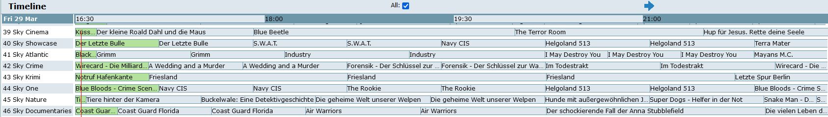

Hast du mal die epg.xml per Editor geöffnet und reingesehen, ob wirklich keine Daten für die Sky Sender vorhanden sind?
Hast du in TVheadend auch die EPG Daten neu einlesen lassen?
Denn es gibt definitiv Daten von easyepg für Sky, siehe Screenshot...

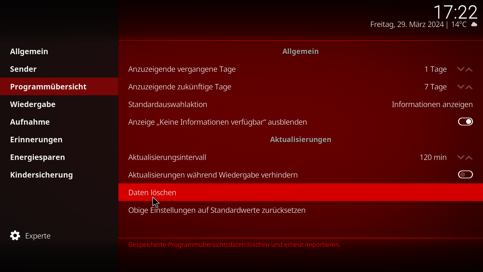

Ansonsten in Kodi selber (siehe Screenshot.) -> Einstellungen -> PVR und TV -> Programmübersicht -> evtl Daten löschen? - k.A.

Hatte ich vor deiner Antwort schon über Kodi gemacht und dann zur Sicherheit mit deiner ersten Variante.Bedeutet ich muß jetzt warten?Erstmal ist überall kein EPG!

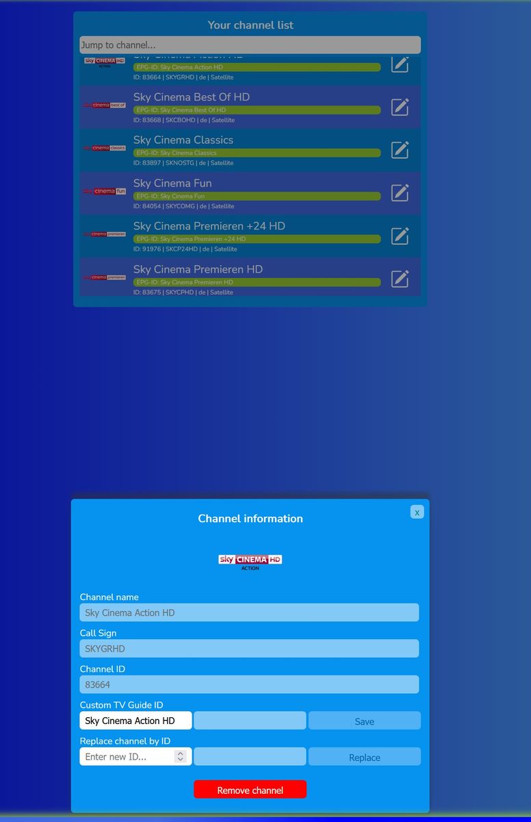

So sieht es bei mir im easyepg aus!
Die HD-Zusätze gibt es in der M3U von Wow jedenfalls nicht. Matcht dann nicht = kein EPG.
Habe die HD-Zusätze jetzt rausgenommen und Kodi neu gestartet.WOW EPG weiterhin leer!Ist es egal ob ich als Quelle TMS-Satellit auswähle oder besser Web-Magenta TV?Oder ist das egal?
Quelle ist egal. Nach dem Mappen musst du das EPG neu grabben!
