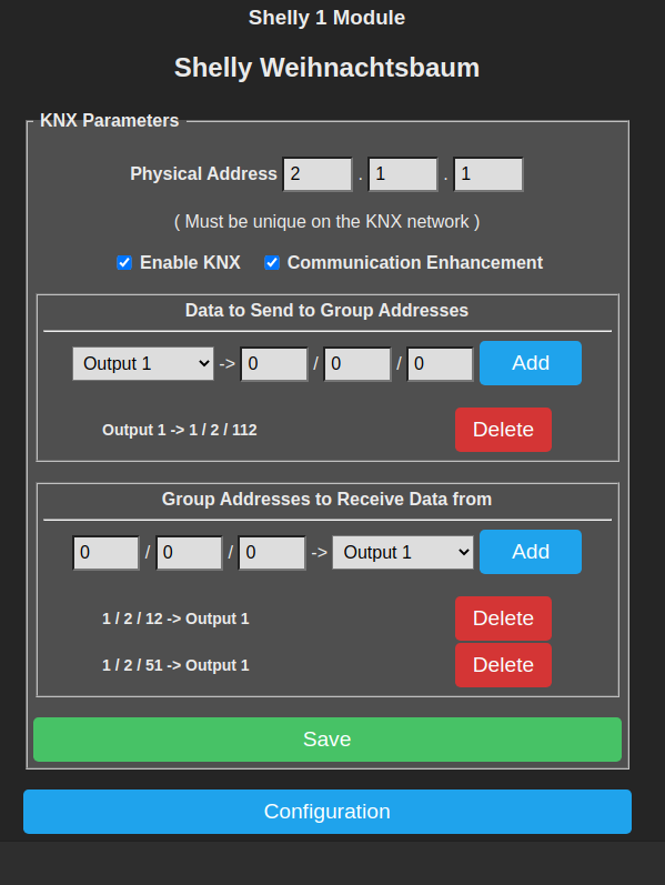

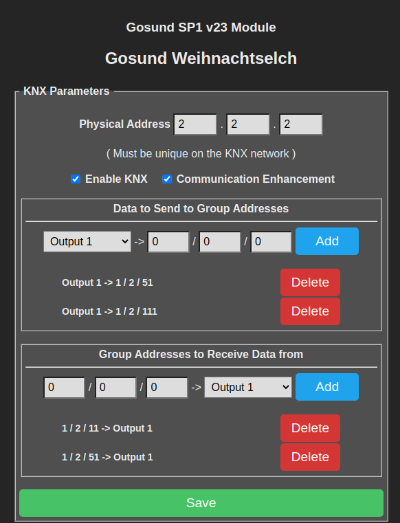

    Ich habe beiden Geräten ihre individuelle physikalische Adresse zugewiesen, die Gruppenadresse eingetragen (Screenshots liefere ich nach) und - es läuft. Also auf jeden Fall schonmal gut für kleine Installationen oder "mal eben schnell".

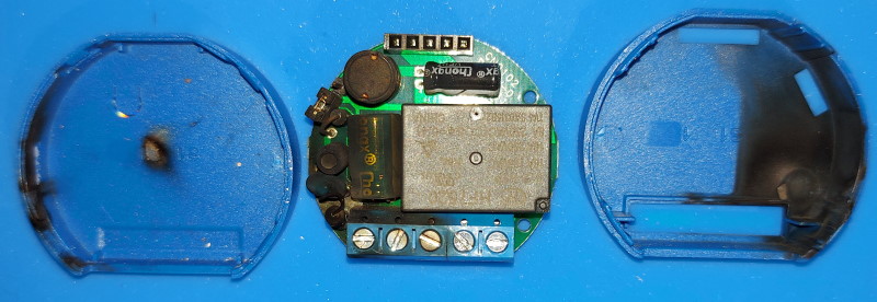

    Dann sollte der Weihnachtsbaum dazukommen. Plugs hatte ich keine mehr, aber Shellys. Also Shelly versucht zu flashen, klappt nicht. Ursache war dann, dass der USB-Adapter bei 3,3V wohl zu wenig Strom ausspuckt. Mein gutes Netzteil rangehängt und lief. Da werde ich wohl mal was basteln müssen, was mit weniger fliegender Verdrahtung auskommt.
    Einstellungen setzen ging dann auch gut mit 3,3V. aber das Relais schaltet nicht? Evtl. brauchts dazu mehr Saft. Also umgejumpert und 12 rangeklemmt - Relais schaltet! Super, kann ich morgen einbauen.
    Am nächsten Tag eingebaut, Sicherung rein, Sicherung raus.. halt - Sicherung raus?... ähm, ja:
    da war doch noch was,...
    Zurück auf Anfang, Relais testen brauche ich dieses mal nicht, und unbedingt nochmal auf den Jumper achten, gut.
    Und, was soll ich sagen? Funktioniert!

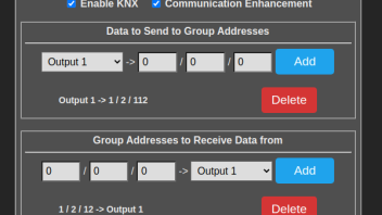

    Hier nochmal zwei Screenshots wie die KNX-Config in Tasmota aussieht:
    Die Dinger werden sowieso nochmal umprogrammiert. Ich bin mit den Hardwaredressen noch nicht so zufrieden.
