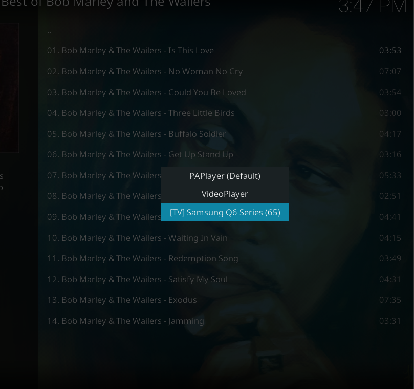

    Gerade mal noch ein wenig mehr damit rumgespielt. Auf meinem iMac VLC installiert und auf meinem Linux Kodi die Quellen per UPnP geteilt. Schon konnte ich mit dem VLC via UPnP auf die Quellen von Kodi zugreifen.
    Nächstes Szenario getestet:
    Kodi 20 unter Linux (Fedora) als UPnP Server
    Samsung Q65 als UPnP Client
    Siehe:
    In Kodi ein Musikstück angewählt, und via "Play using...." den TV gewählt....BOOM. Klappt wie am Schnürchen. Der TV hat mich gefragt ob ich die Steuerung zulassen möchte, was ich mit "Ja" beantwortet habe und schon lieft es. Ich kann das Problem also nicht reproduzieren. Auch die Lautstärke-Regelung über Kodi am TV hat geklappt.

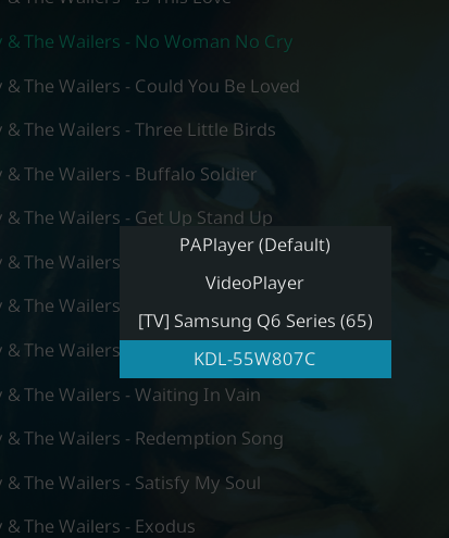

  • Ich habs auch gerade nochmal mit einem Sony TV getestet:
    Auch dort Problemlos

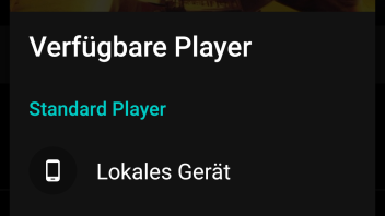

  • Ich hätte die play to Funktion auch sehr gerne, aber obwohl mit Kontextmenü sämtliche Geräte (AVR, xbox, firetv, Küchenradio, WLAN Box usw) angezeigt werden, wird es auf keinem abgespielt.
    Dachte schon, es läge evtl an meiner hifiberry Soundkarte, aber offensichtlich können andere es auch nicht. Außerdem meine ich, dass es mit einer früheren kodi Version mal klappte.
    Egal.
    Ich steuere das nun mit yatse, da kann man nämlich problemlos einen anderen renderer anwählen. Vermutlich aber nur mit der Vollversion von yatse.
    Evtl ist das ja eine Option für euch?

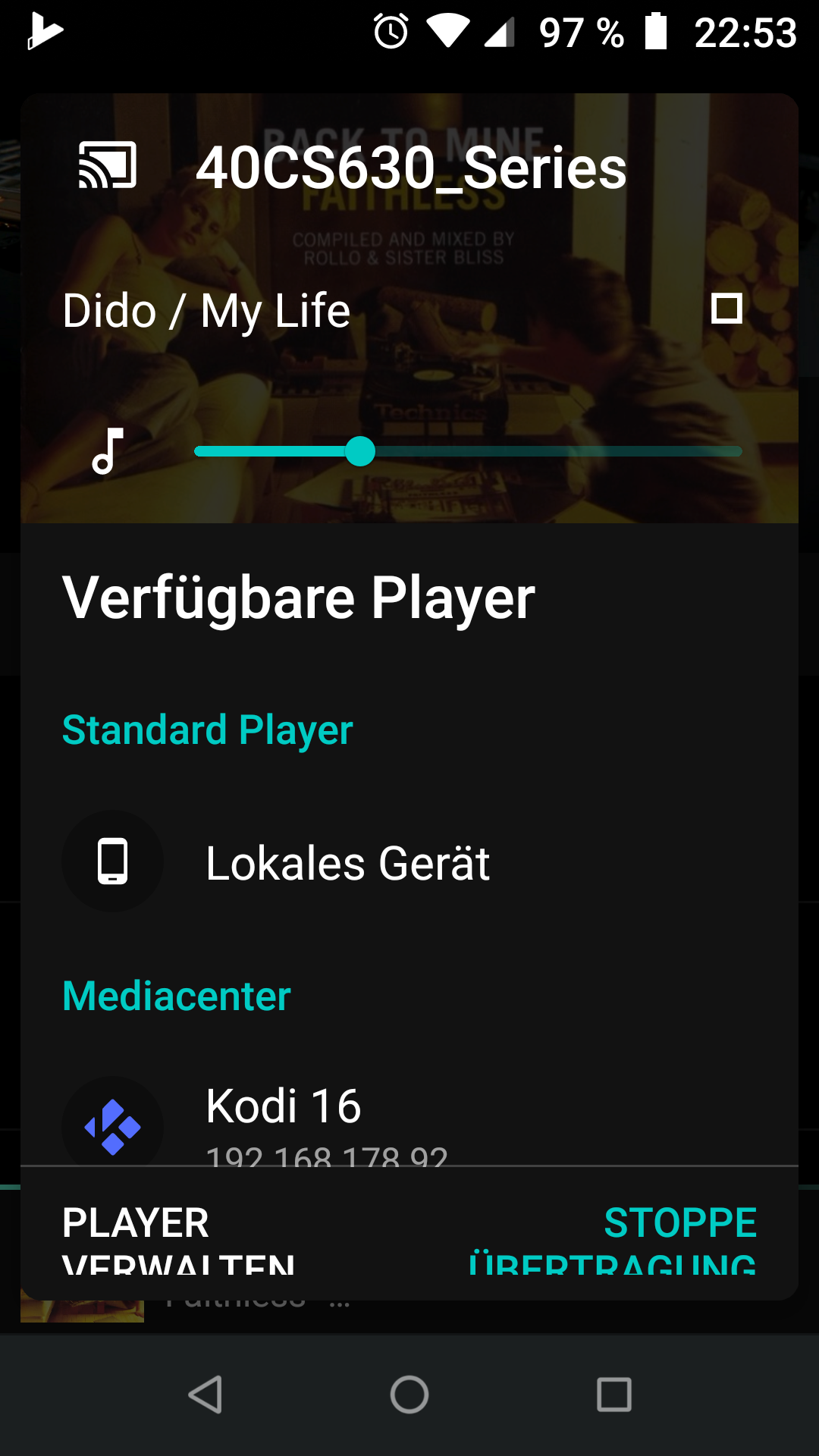

  • Kannst du das gerade nochmal erläutern, bitte?
    Du kannst mit Yatse deinen AVR als UPnP Gerät ansprechen und dort Songs abspielen, die in der Kodi Datenbank sind?
    Geht das dann über das UPnP Receiver Plugin für Yatse?
    Das wäre in der Tat eine gute Alternative.
  • Ja das geht.
    Habe nur keine Ahnung mehr ob das schon vor dem installieren des UPNP Plugins funktioniert hat ...ist zu lange her.
    Hier liegen die Dateien zB auf einer Festplatte die an einer CE Box angeschossen ist und die Ausgabe geht an einen Panasonic TV incl Lautstärke. Angewählt werden die Lieder über Yatse .
    Dafür in Yatse erst das betreffende Kodi Gerät auswählen und dann über das Cast Symbol den Client aussuchen.
  • Ja, genau wie @Bobbi2021 erklärt hat.
    Das ist im Grunde auch viel komfortabler als über das Kontextmenü via Tastatur oder fb.
    Leider geht es nicht mit dem Party Modus. Denn da werden dann nur die ersten 10 Lieder in der Playlist gespielt. Und der PM funxt ja so, dass die Playlist immer auf 10 Tracks aufgefüllt wird. Das am Rande. Aber da habe ich mir mit einer intelligenten Playlist in yatse beholfen, mit den gleichen Kriterien, die auch in Kodi gelten.
