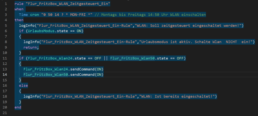

    Wenn ich in Visual Studio Code mit openHAB Erweiterung und Anbindung an openHAB den Cursor setze, wird, mal mehr, mal weniger, Text markiert.
    Wenn ich den Cursor z.B. in Zeile 14 auf das Item "Flur_FritzBox_Wlan50" setze, wird die gesamte Rule markiert (ich meine sogar der gesamte Inhalt der Datei mit allen Rules).
    Markiere ich z.B. nur das "if", wird die gesamte If-Else-Verzeigung markiert.
    Wobei markiert nicht wirklich zutrifft, weil man zusätzlich noch echt markieren kann. Was dann aber sehr schlecht zu sehen ist.
    Kurzum: Ich will das Verhalten so nicht! Wie kann ich das abschalten? In den Einstellungen zum openHAB Erweiterung finde ich nichts passendes.
    Ach so, zusätzlich zur Erweiterung "openHAB Configuration" habe ich noch das "openHAB Alignment Tool" installiert.
