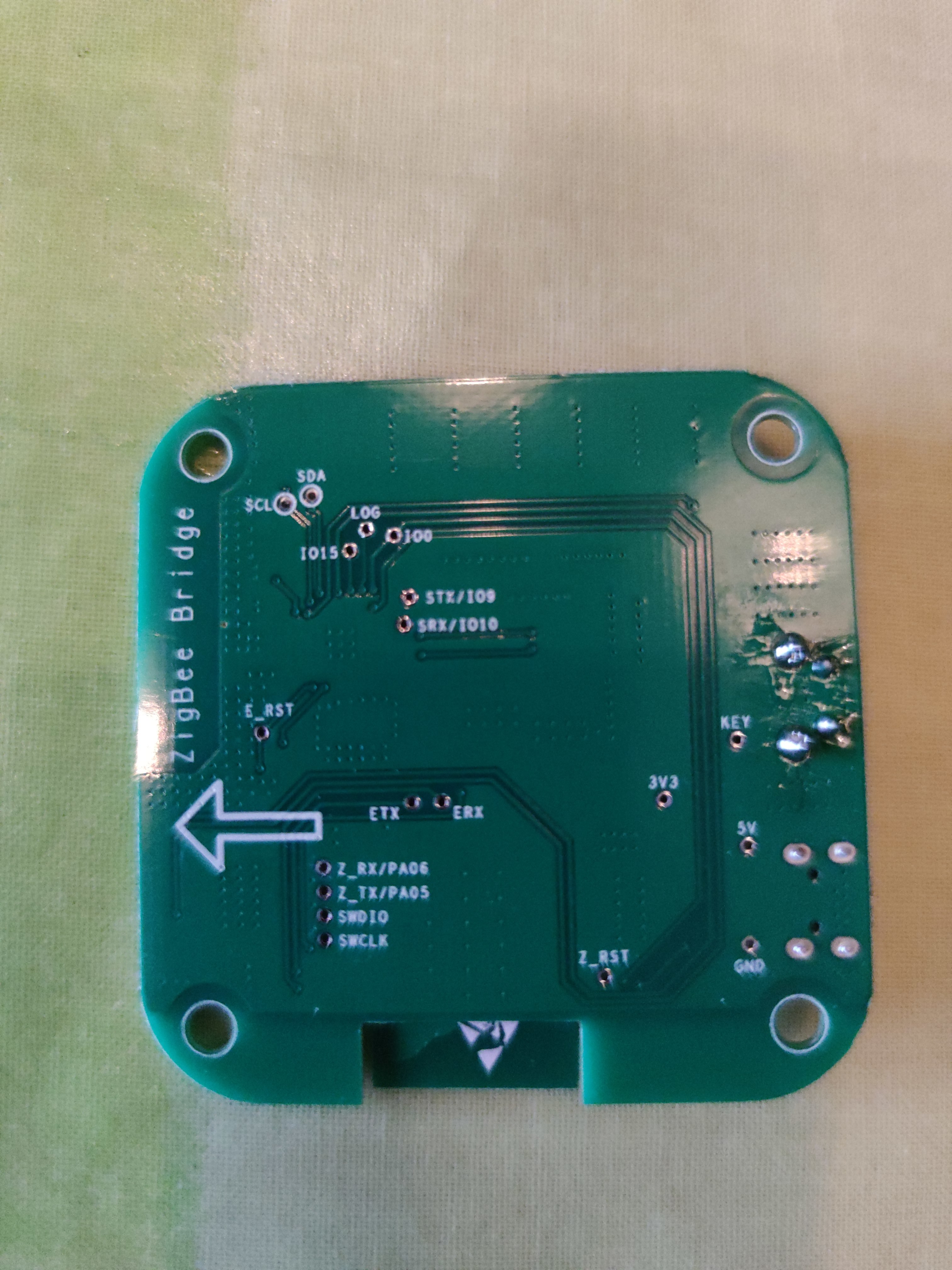

  • Jetzt habe ich gerade entdeckt, daß es drei RX / TX Pärchen gibt.
    eins im oberen Drittel ziehmlich mittig STX /IO9 und SRX/IO10
    dann rechts neben dem Pfeil ETX ERX
    und dann im unteren Drittel links in dieser Viererreihe Z_RX /PAO6 und Z_TX PAO5.
    Welche sind es denn???

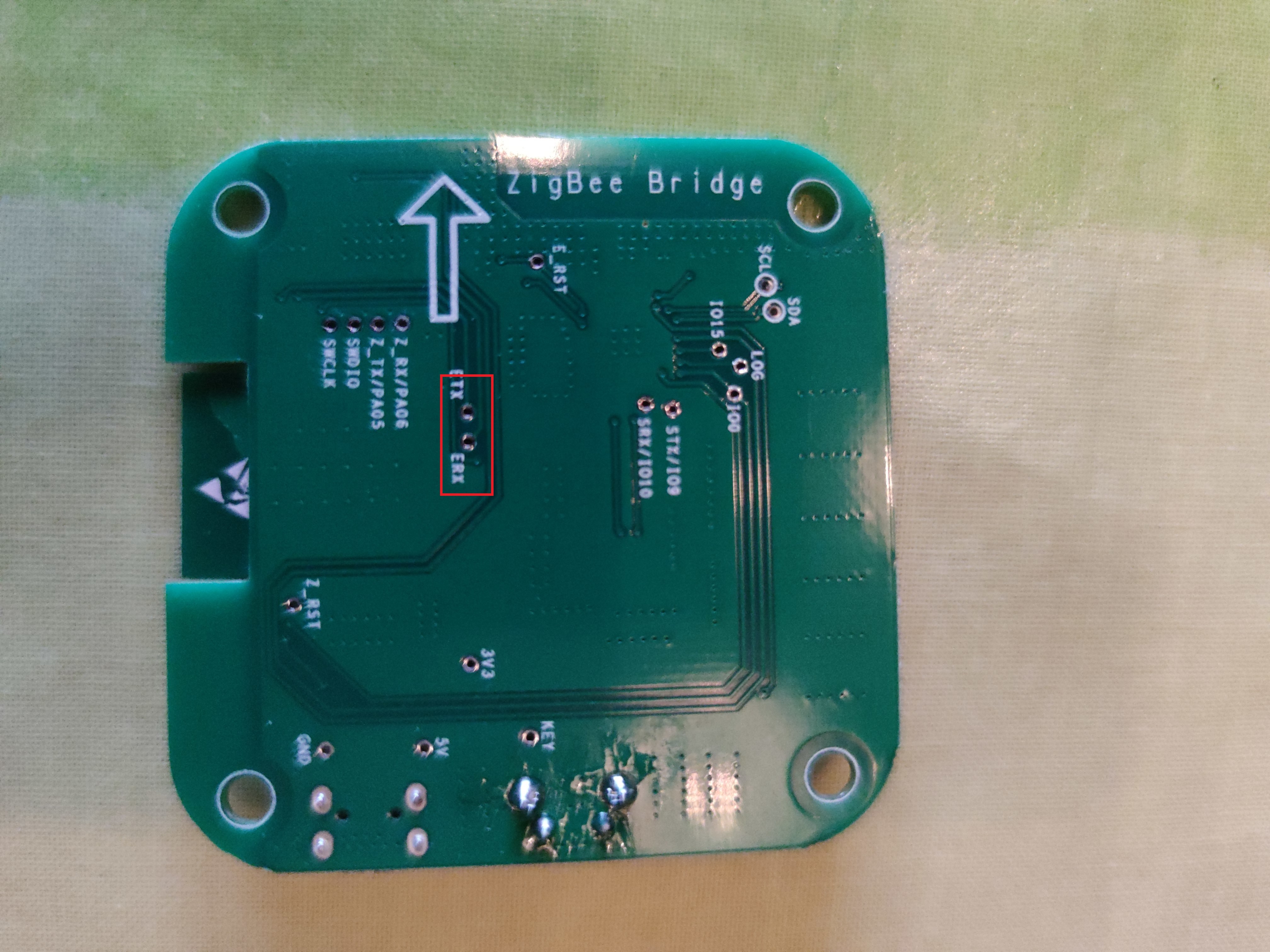

  • Ich habe jetzt das hier gefunden:
    ZigbeeBridge
    Also die beiden Pins in der Mitte!!
    Trotzdem läuft das flashen nicht.
