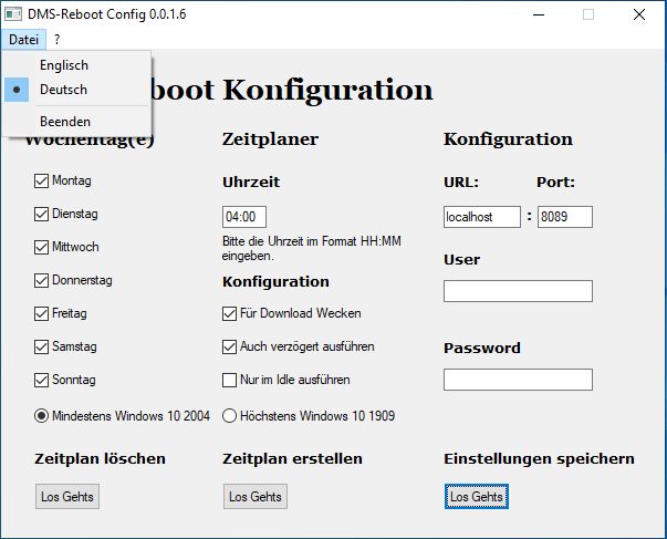

    ich habe mal auf die Schnelle ein Konfig Programm geschrieben. Zum größten Teil war das Copy&Paste aus dem EPG-Buddy.
    Nun wird das Programm als Installer- Paket angeboten. Nach der völlig gewöhnlichen Installation hat man einen neuen Eintrag im Startmenü, über den man das Konfig- Tool aufrufen kann. Da es eine Aufgabe in die Windows Aufgabenplanung eintragen muss, benötigt es Admin Rechte. Bei Bedarf wird nach den entsprechenden Daten gefragt, wenn das Tool gestartet wird. Da Windows es nicht zulässt, Eintragungen in der Aufgabenplanung durch externe Programme ohne Admin Rechte vorzunehmen, ist das leider unvermeidlich. Weiter nicht dramatisch, da man das Konfig- Tool normalerweise nur ein einziges Mal benötigt.
    Die eigentliche Konfiguration ist nahezu selbsterklärend. man wählt die Wochentage aus (einen, mehrere oder alle) an denen der Rechner neu gestartet werden soll. Außerdem stellt man die Uhrzeit ein. Diese muss im 24 Stunden Format eingetragen werden. Daneben kann man noch ein paar andere Einstellungen für die Aufgabe vornehmen. Man kann eine bestehende Aufgaben löschen (sofern sie vorher schon mit dem Konfig- Tool angelegt wurde) und eine neue Aufgabe hinzufügen. Das Löschen ist nur nötig, wenn man das automatische Rebooten komplett ausschalten will. Sonst wird beim Erzeugen einer neuen Aufgabe eine eventuell existierende alte Aufgabe überschrieben.
    Rechts kann man dann die Zugangsdaten für den DMS eingeben. URL und Port müssen ausgefüllt werden. Die vor eingestellten Werte passen bei einer Standard- Installation vom DMS direkt. Bei User und Password gibt man einen eventuellen Benutzername und das dazugehörende Passwort ein. Sofern kein Passwort vergeben wurde, müssen die beiden Felder unbedingt leer sein, dürfen also nicht etwa „0“ oder „kein Nutzername“ oder sowas enthalten.
    Da sich die Version der Taskplaner XML seit Win 10 2004 von 1.2 auf 1.4 erhöht hat, muss man auch noch angeben, welche Windows version man verwendet. Sonst funktioniert der Eintrag in die Aufgaben- Bibliothek nicht. Bei 8.1 oder 7 passt die 1.2 auch. Hier wählt man also „Höchstens Windows 10 1909“ aus.
    Man kann die Oberfläche auf Englisch und Deutsch einstellen. Danach ist ein Neustart nötig, um die neue Sprache zu verwenden.
    Wer schon seine Konfiguration erledigt hat, muss nicht unbedingt die neue Version installieren. Allerdings habe ich im eigentlichen Programm einen kleinen Fehler behoben. Bisher war es so, das das Tool falls es keine gültige Status XML laden konnte (meist, wenn die URL bzw. die Zugangsdaten nicht stimmen) bisher immer abgestürzt ist. Weiter nicht schlimm, denn man bekommt davon nichts mit. Nun wird in so einem Fall das Programm beendet. Der Effekt ist derselbe (es gibt keinen Neustart), aber so ist es sauberer...
